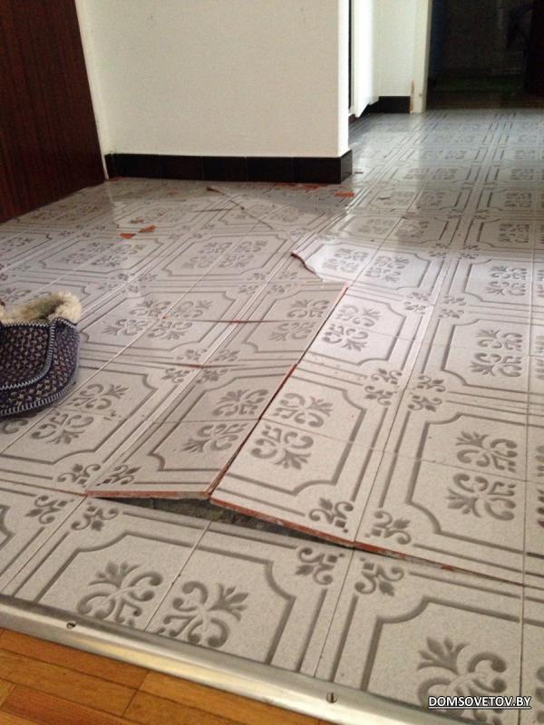

Сегодня дочь пришла домой, а там такое в коридоре.
Старый 02.03.2016, 22:44   #166 или 254533
Сообщений: 15,409
@bullet_fox,
что это?
это как это?
Старый 02.03.2016, 23:13   #167 или 254536
Сообщений: 6,472
это что такое взорвалось, у плиточного покрытия, же нет температурного расширения ?
Старый 02.03.2016, 23:21   #168 или 254538

Похоже фундамент

как буд-то с двух сторон сжало само плиточное покрытие.

Это в многоэтажном арендном доме.
Спросил бетон целый, сказала - да. Этой плитке лет тридцать, а тут такое!
Приходил управляющий с мастером. Посмотрели и охренели.
Утром может будет какая информация.
