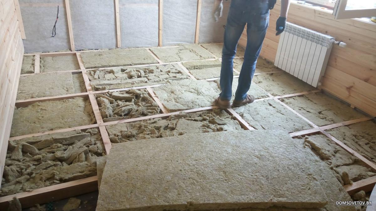

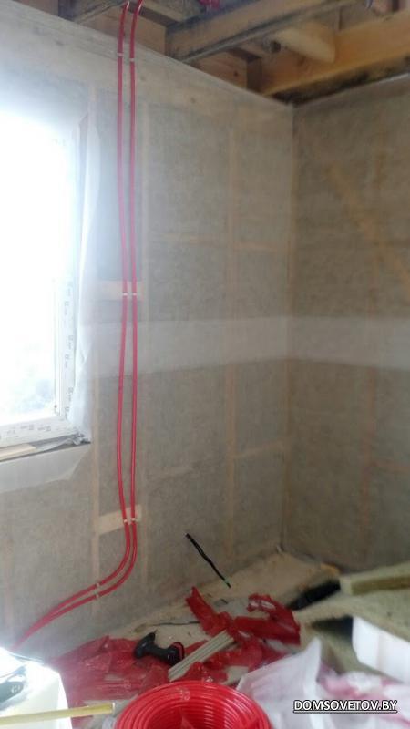

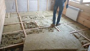

Адрес: Смолевичский р-н, АГ Алесино
Сообщений: 97
небольшой перерыв, можно выдохнуть, но не на долго
можно рассказать, что за это время сделали ))
и так...

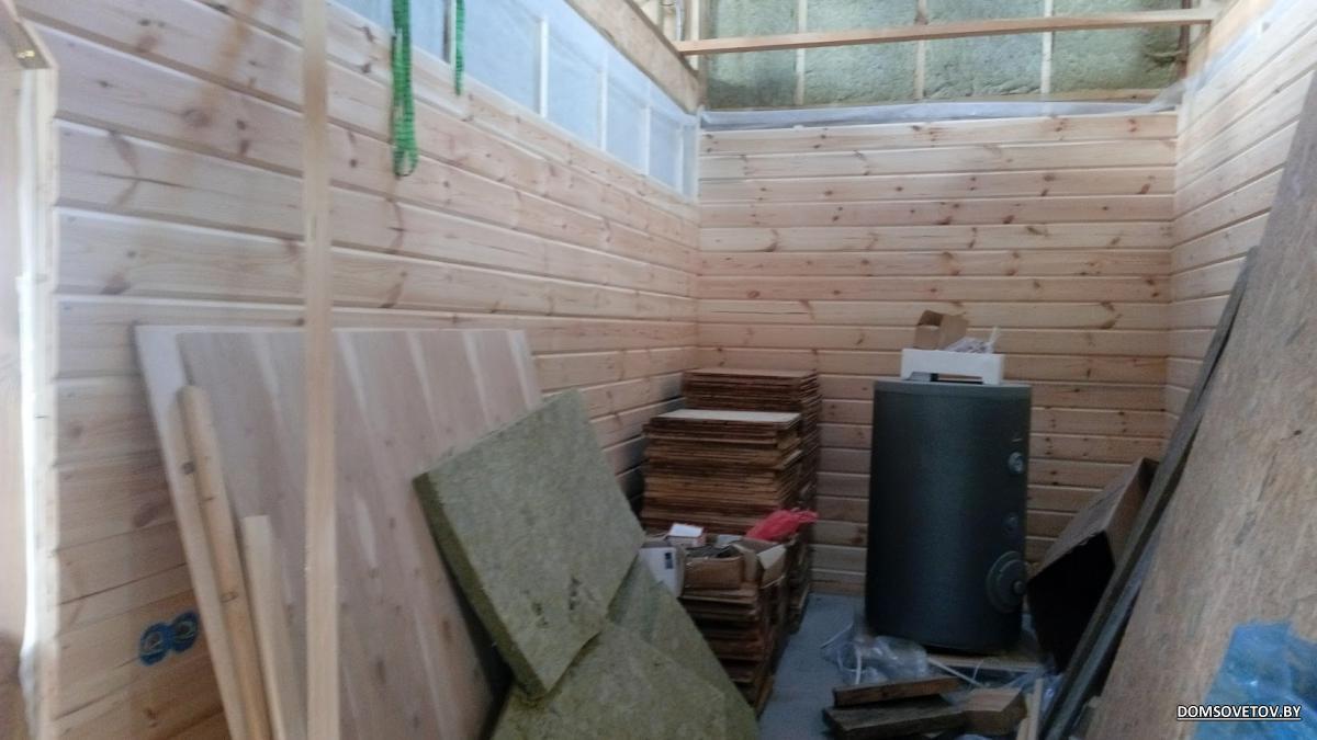

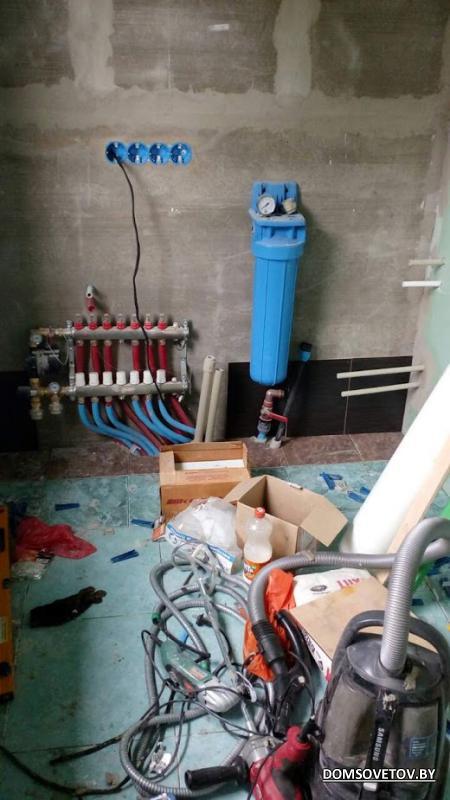

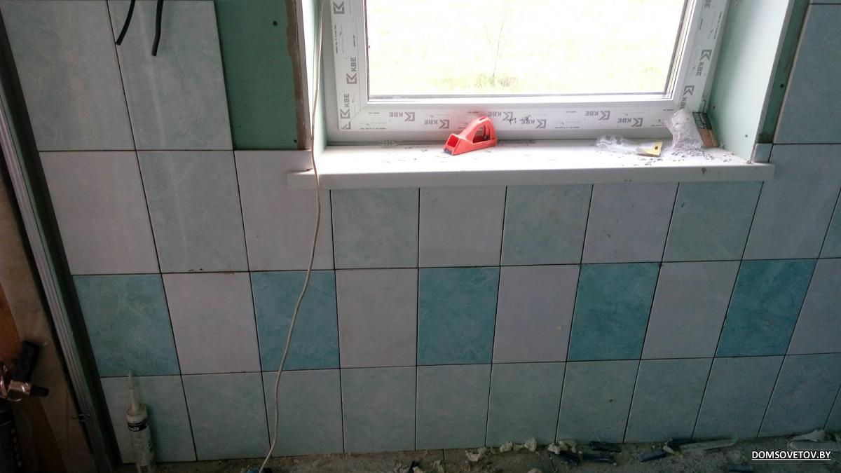

навесили гребенку теплого пола, частично подготовили топочную. Плитку муж клал сам, с его слов - ничего сложного в этом нет, нужно только немного принаровиться

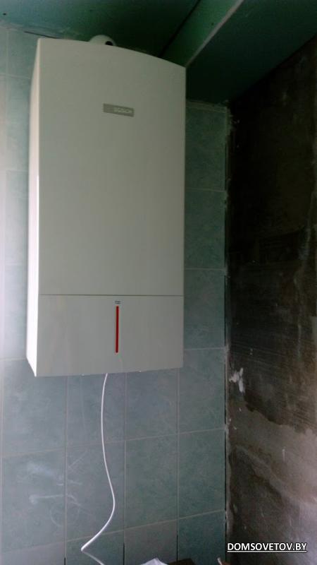

Повесили котел.

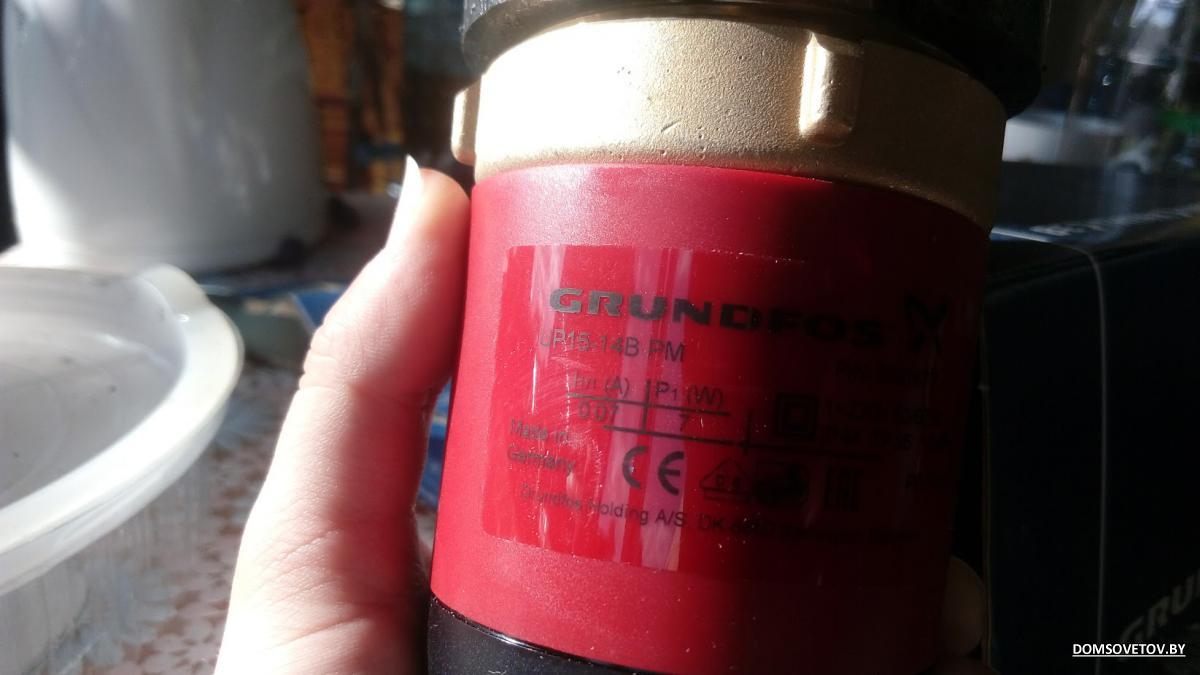

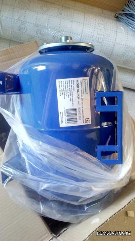

Купили вот такой насос и вот такой расширительный бак. который очень здорово поместится между котлом и стеной

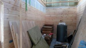

начали зашивать внутри имитацией бруса. Многие говорят, что быстро устанем, но, если честно, мы к обоям не готовы, да и пока что, для нас этот вариант дешевле и быстрее.

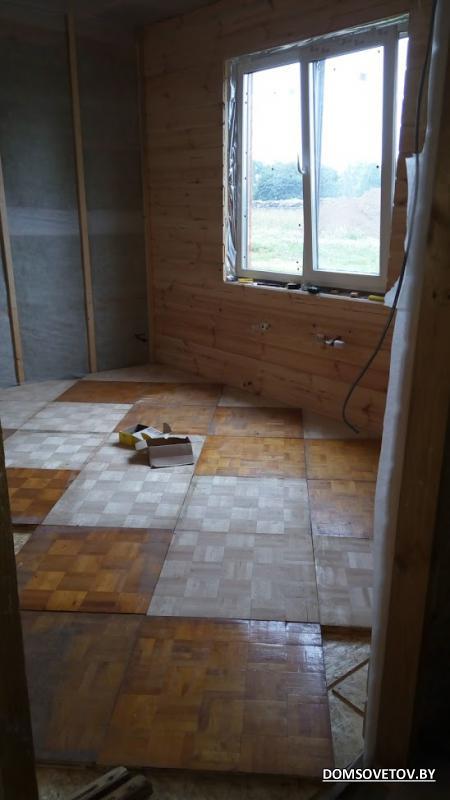

в спальне, где нет ТП кладем лаги - утеплитель - раздобытый совковый паркет ))

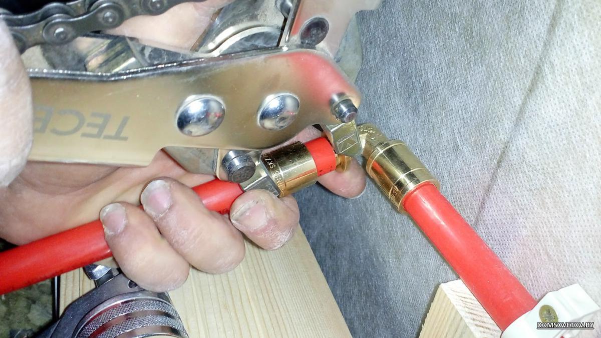

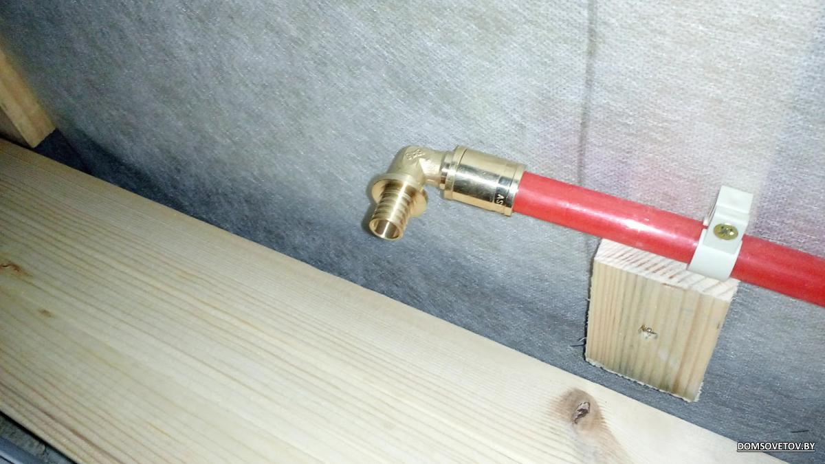

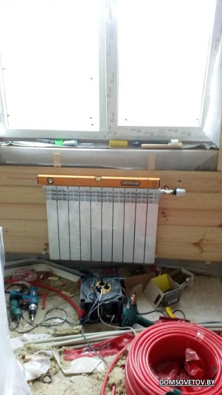

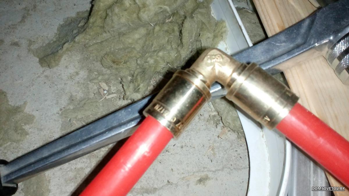

навесили батарею, монтировали сами - целая история, но с инструментом все довольно быстро, а главное - приятно. Трубы брали от ТП
батарея получилась над самым полом, немного смущает, но никуда уже не дется

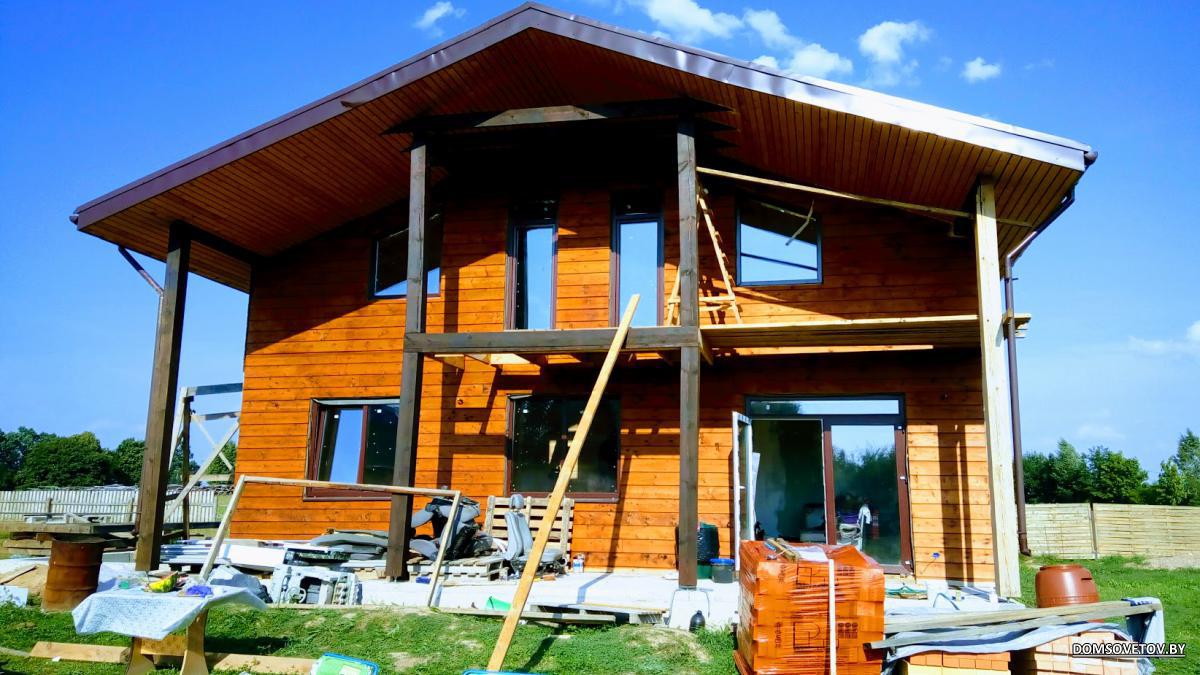

Начали красить фасад

Сообщение от TatyanaRazumova Посмотреть сообщение
Трубы брали от ТП
а какой температурный режим у этой трубы? что это вообще за труба?
радиаторы алюминий или биметалл?
расш. бак требует периодического обслуживания - обратите внимание на удобный доступ к нему.
На фото отчетливо видно, как гнется металл L-планки на солнце. Будущим застройщикам на заметку.

Сообщений: 2,857
Поэтому я у себя сделал касетами

Сообщение от Sas Посмотреть сообщение
@TatyanaRazumova,
не помню в цифрах, но помню, что да - подходит эта труба для родиаторов
и про расширительный бак спасибо, учтем.

Сообщение от realTester Посмотреть сообщение
да, есть такой момент, покрутило доску за сезон, дерево - оно такое ))), металл нужно чуть перетянуть, обязательно сделаем ))
