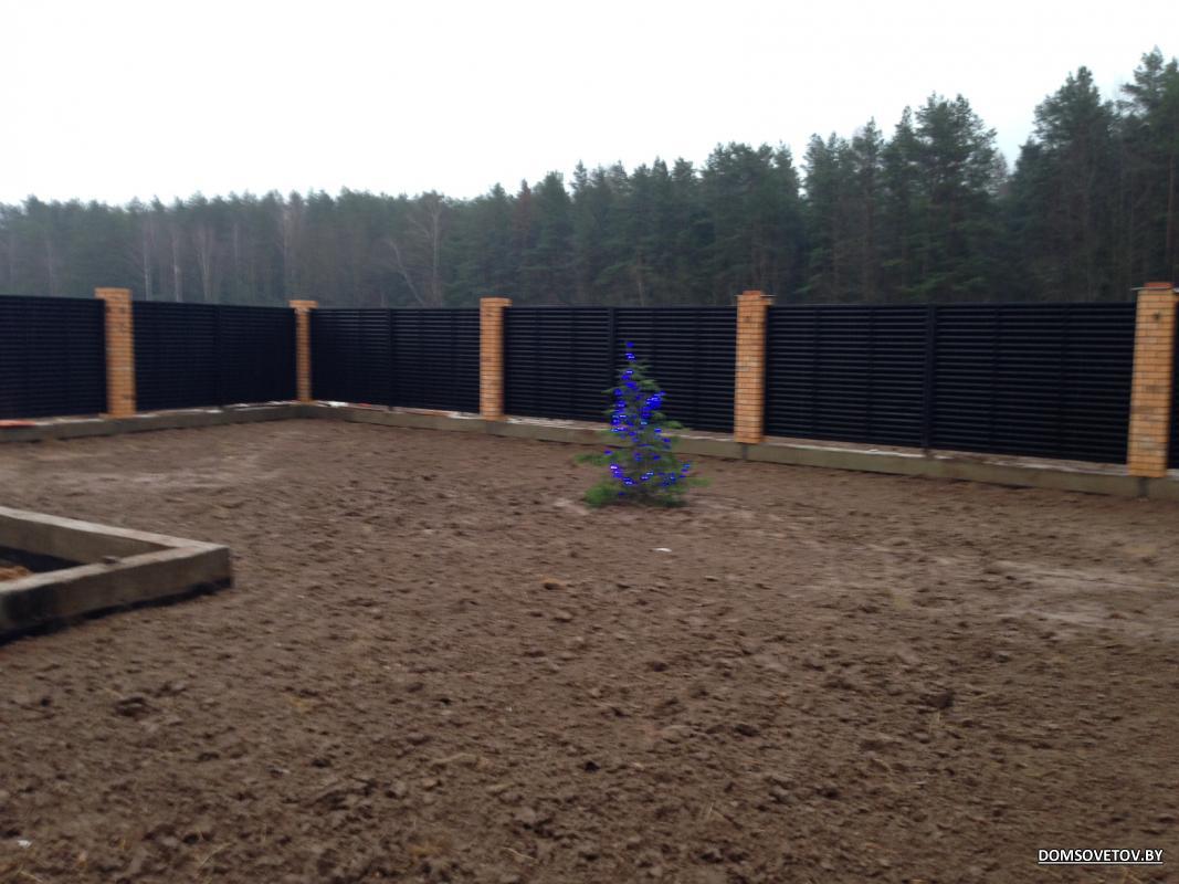

@AAR, ты ворота заказывал там же где и забор ? Есть какие-то особенности у этих ворот, связанные с заполнением рамы тем же материалом что и пролёты забора ? Или это заборное заполнение можно на любую раму ворот навесить, которую в моём городе сварят ? Вообще, что составляет основной вес, рама или "заборное" заполнение ?

@Юра Добриденев, да, там же. сама начинка весит децл, основное - это рама и особенно противовес.
По провисанию, возможно я не совсем правильно описал - провисает не геометрия ворот, а сами ворота (относительно горизонтали), когда их отодвинуть в максимально открытое состояние. то ли противовес сильно тяжелый сделали то ли что... левый край получается ниже правого сантов на 5-7. производитель говорит что 1-5 см - это норма.
