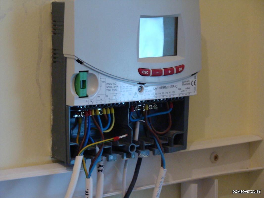

Исходя из той информации которая у меня есть.
Если Вы присели на майбас, то берете их контролер (фото ниже).
С этой пасочкой Т.П. смогут работать отдельно, если насос радиаторного контура выключать в ручную. Простым выключателем разрывать фазу насоса.
Можно и автоматически это реализовать, но станет в копеечку.
