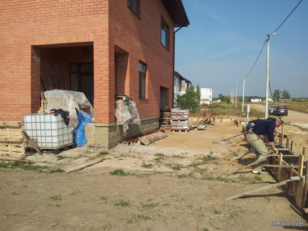

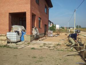

Две тонны белорусского цемента м500 д0 для кладки забора:

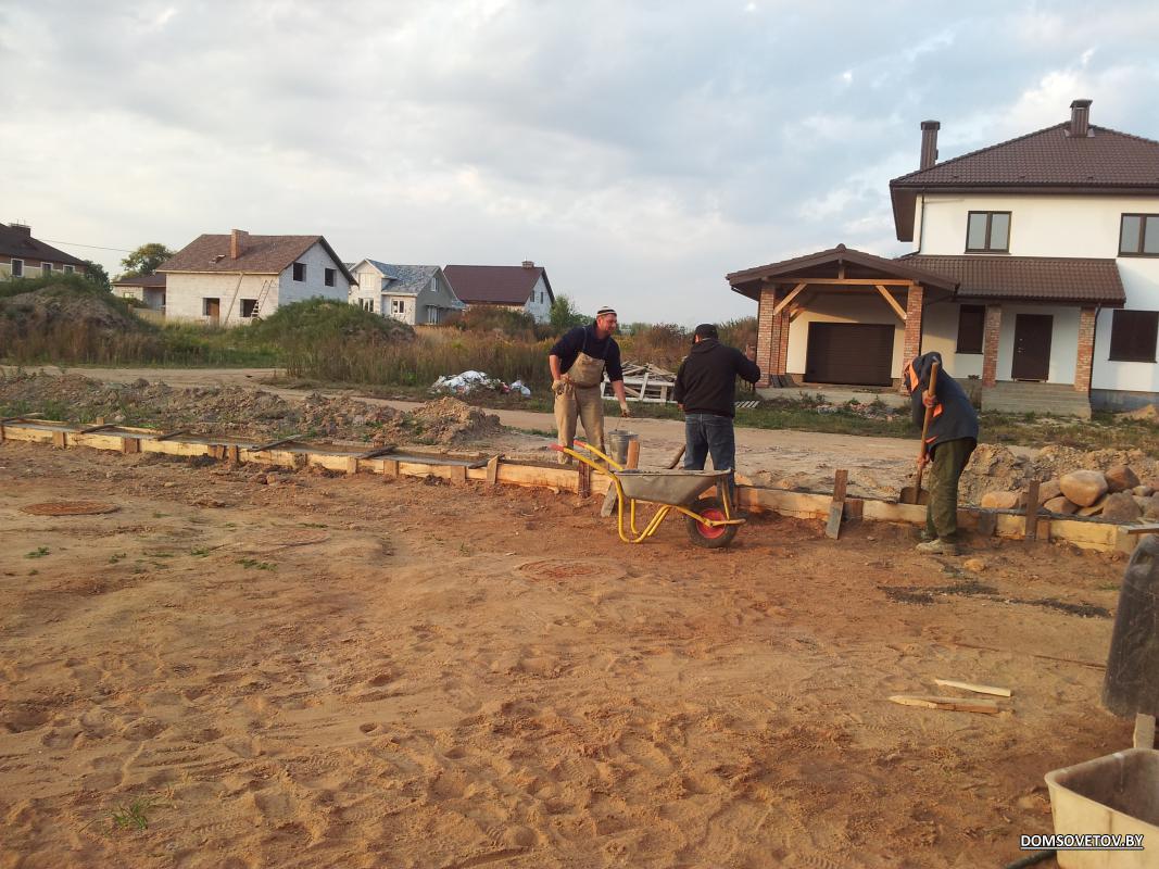

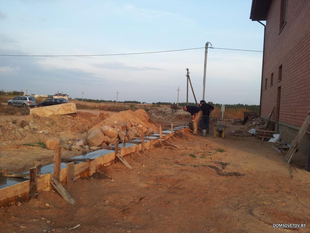

Залили оставшуюся часть ростверка (ушло 9 кубов):

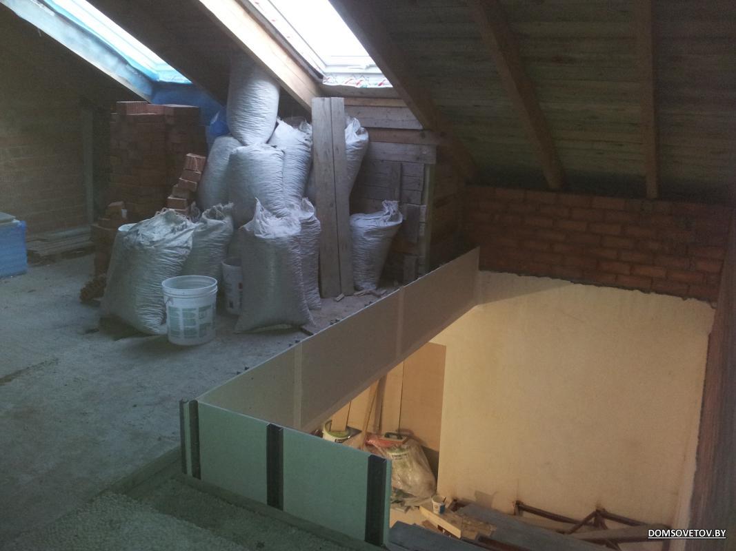

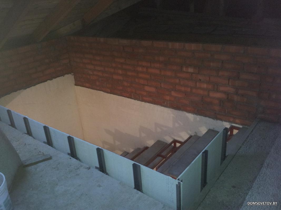

Ну и облагораживаем третий этаж по чуть-чуть:
