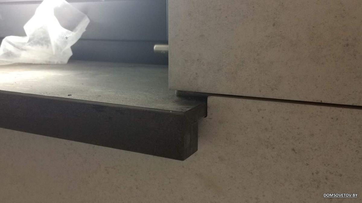

@Юра Добриденев, руками я же торец показал. Плитка сантиметр толщиной. Капинос три см. Клеили двухкомпонентом. Сохла два дня. Что мешает переносить руками? Или вы про то, как они на производстве клеили? Тут я не знаю.
---------- Сообщение добавлено в 01:26 ---------- Предыдущее было в 01:21 ----------
Все. Я допер. Вы имеете ввиду клееный длинее 120 см. Ха. Я не посмотрел. Самому стало интересно. Спрошу на неделе. Привезут ещё один, который испортили, когда ставили. Подрезали много.
---------- Сообщение добавлено в 01:28 ---------- Предыдущее было в 01:26 ----------
Туплюююююю. Их привозят раздельными кусками стыкуют при монтаже.

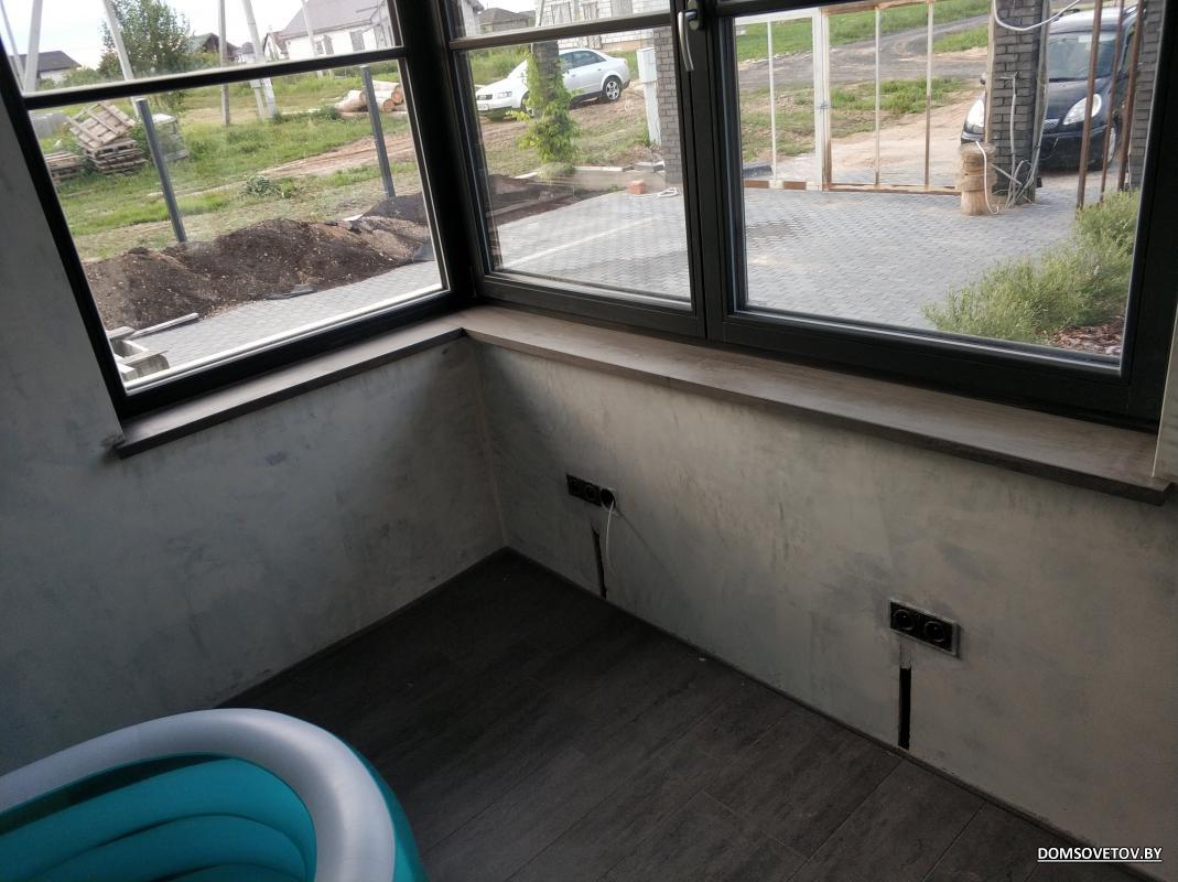

угловой вот еще(при стыке на угле запил не 45, тк нехватало длины 120см для этого, пришлось бы составлять из двух плиток, поэтому сделали так)
а вот что бывает, когда пальцем не ткнешь монтажнику, на то, что плитка на соседней стене лежит и нужно было или шов продлить и глянуть высоту или зазор под плитку оставить между ухом и стеной... эх... импровизировать на ходу не умеют но это котельная, поэтому решил так оставить...
---------- Сообщение добавлено в 12:12 ---------- Предыдущее было в 12:08 ----------
з.ы. ха, только заметил угол пола. он ровный там криво наклеена демпферная лента, срезать все руки не дойдут.
