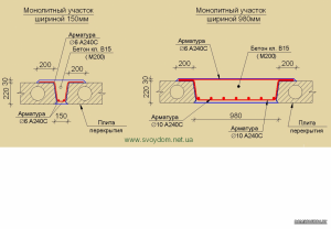

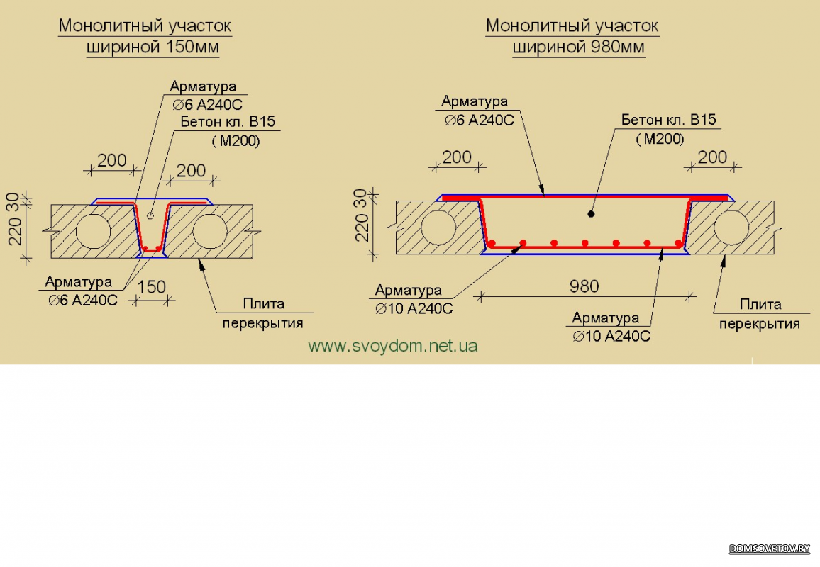

Я бы, участок1х4,17м не монолитил.
Взял бы плиту шириной 1,2м, обрезал одну пустоту и положил. По участку 0,6х6м -
примерно вот так http://svoydom.net.ua/monolitnye-uchastki.html

@jendoss, я у себя планирую по второму варианту делать. Правда у меня самый широкий участок 60см.

Сообщение от chast_nik Посмотреть сообщение
Было бы на что опереть, я бы и сам положил плиту. Проём у меня там. Плюс крыша уже есть, так что вообще не вариант, только монолит. Но спасибо за участие.

Сообщение от vezunchik Посмотреть сообщение
По уму то так правильно, но геморноооооооо.......

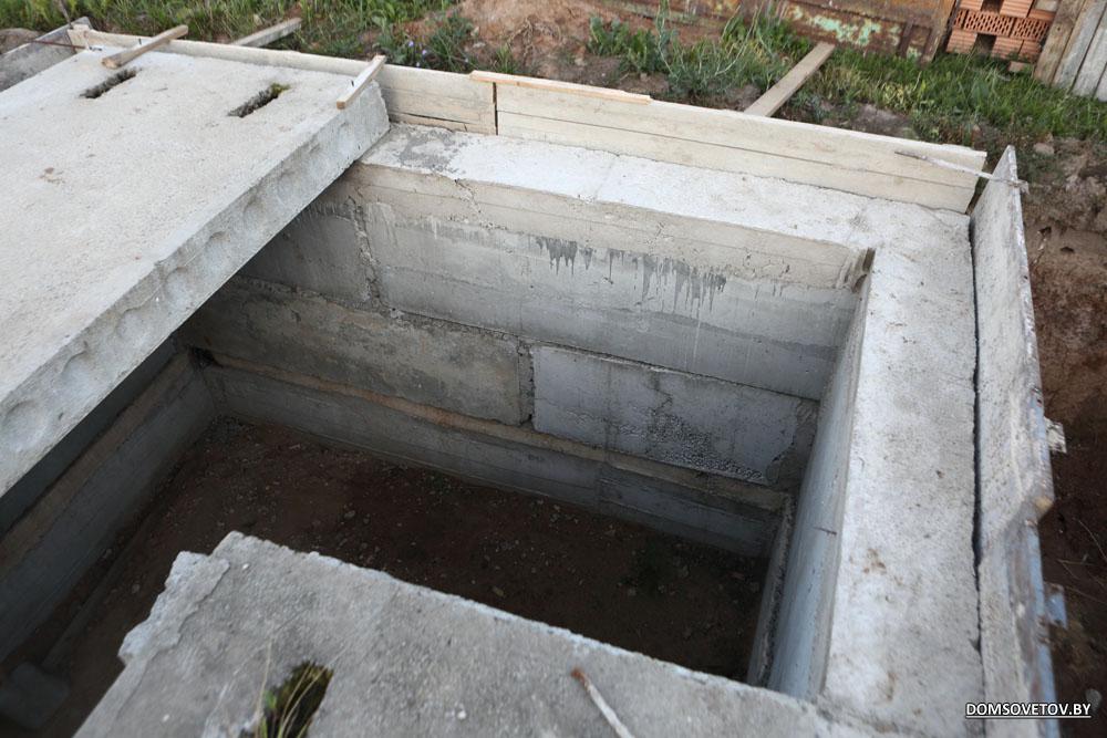

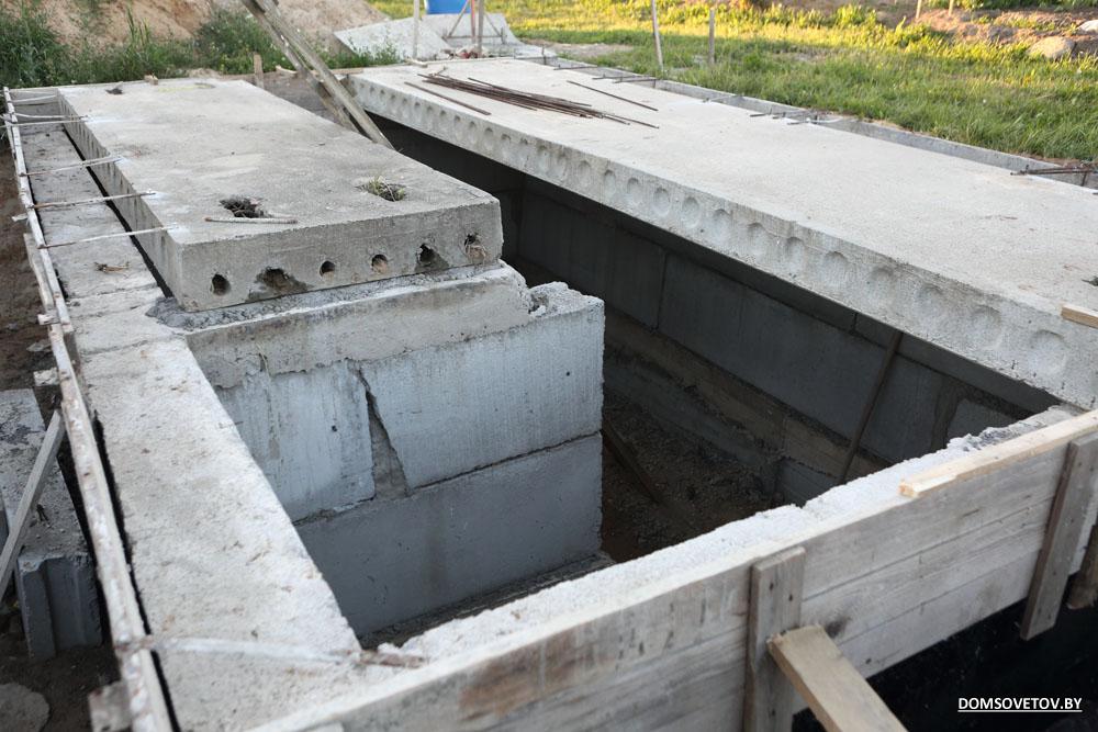

размер проема 2.3 на два метра. Достаточно будет одного слоя сетки с шагом 200мм арматуры 12 мм, или делать 2 слоя. Толщина бетона будет 25 мм.
И еще вопрос, стоит ли крепить арматуру к панеле. Три точки опирания и без нее есть?

Не очень понятен вопрос, вы делаете перекрытие? Если да то две сетки вероятно не нужны. Если только не хотите делать жесткого опирания плиты. Опирание по трем сторонам не всегда хорошо. Лучше просто больше положить арматуры по стороне пролета с двухсторонним опиранием...

да, делаю перекрытие. Сделал уже 2 сетки, вторую шаг меньше сделал

чтоб долго не объяснять : делайте 2 сетки. мона не засверливаться в плиту. там шпонки работать будут
