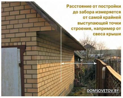

учтите что растояние должно меряться не от стены или цоколя дома а от крайней точки дома т.е. свеса крыши
Откуда такая информация? Есть ссылка на документ?
Данное расстояние указывается в Паспорте застройщика, а там план дома, т.е. линейные размеры коробки. Вынос кровельных свесов там не указан. Да и когда принимают в эксплуатацию, то меряют от дома, а не от крыши.
Буду признателен за точную информацию.

Площадь -оно логично по цоколю. Но терзают смутные сомнения, откуда ж тогда везде бла-бла-бла про крайнюю точку строения

какой это документ я не помню. эта информация точно была показана на схеме в журнале Строим дом №5 вроде 2012 года.
зы. в паспорте застройщика указывается план дома и периметр по крайней выступающей точке т.е. свес крыши. ну, по крайне мере так указано в моих документах и именно по этим габаритам привязываются все размеры.
я думаю эти вопросы можно уточнить в архитектуре.
---------- Сообщение добавлено в 01:48 ---------- Предыдущее было в 01:09 ----------
таки нашел эту картинку из журнала.

ТКП 45-2.02-242-2011.
разрыв противопожарный: Кратчайшее расстояние в свету между наружными стенами или другими конструкциями зданий (сооружений)..... При наличии в зданиях или сооружениях выступающих более чем на 1 м конструкций, выполненных из горючих материалов, принимается расстояние между этими конструкциями.....
Получается если свес крыши из горючих материалов и он будет выступать за стену более чем на 1 м, то от свеса крыши, а так от стены?

Позвонил в отдел архитектуры. Сказали, что расстояние берется от фундамента, а не от свеса кровли или др. крайней точки. Это регламентируется 117 ТКП. На вопрос, почему в журнале опубликована такая фотка, сказали, что нужно читать нормативные документы, а не стремные журналы, тем более такие старые.
Иду читать 117 ТКП...

Сообщений: 7,160
Правильно стремные читать не надо... Просто посмотрите на план посадки дома на участке. Как там намалевано?
По фундаменту.. так и меряли..
