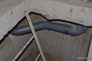

Переходим с вертикального стояка в горизонтальный:
И картинка в монолите:
Допускается между креплениями не более двух раструбов.
На картинках у дома стены завалены конкретно.

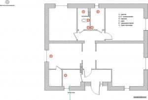

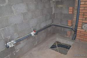

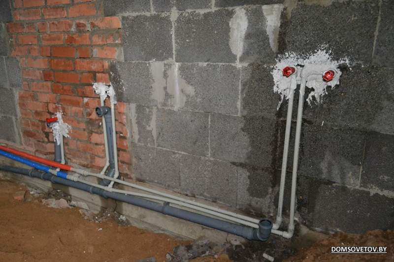

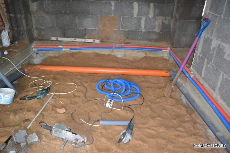

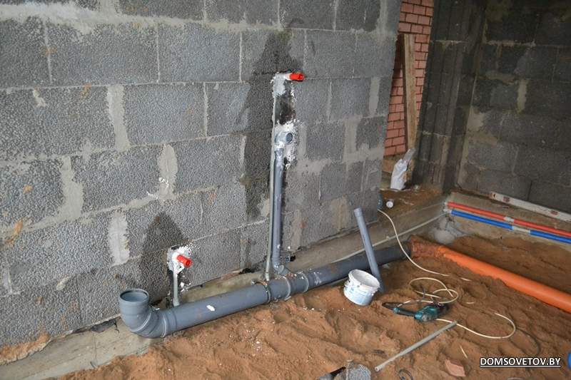

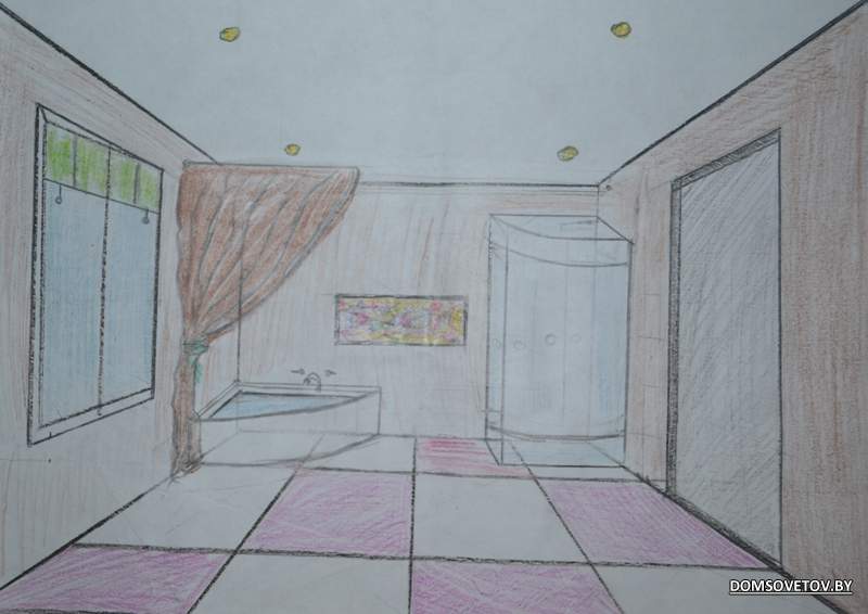

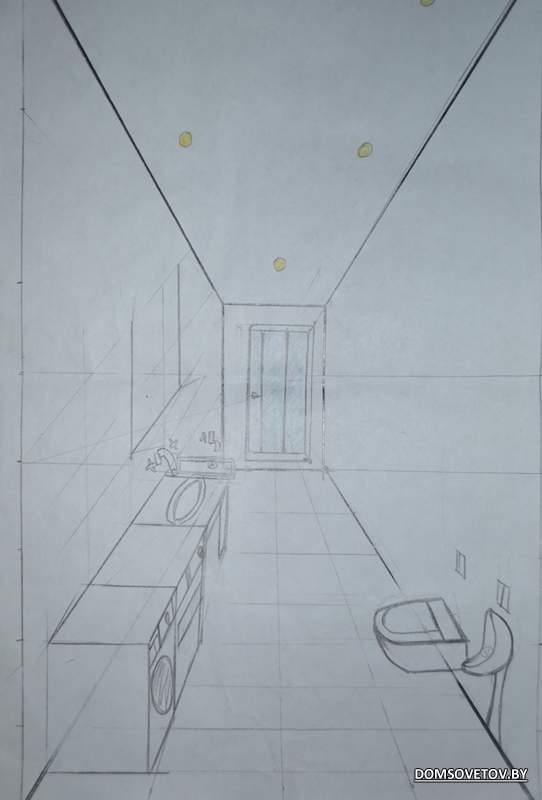

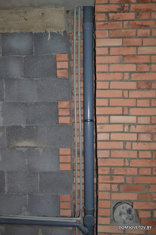

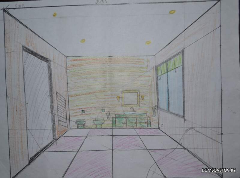

Вот что получилось у нас. Решили одновременно подводить сантехнику и воду. Пригласили человека по алмазному сверлению, ИП недорого. За 5 дырок взял 160$, мы не предусмотрели выходы для канализации, когда лили фундамент. Сначала нарисовала примерный план расположения сантехники, на 1 и 2 этажах. Сантехников выбирали долго, только 5 - е по счету оказались адекватные. За 2 дня сделали работу.
Разводка 1 помещения: прачечная - санузел (стиральная машина, умывальник, ванный поддон; туалет, писсуар)
Разводка 2 помещения: кухня - посудомойка, раковина
Разводка 3 помещения: ванная - туалет, биде, раковина; ванная, душевая
Прачечная- санузел
Кухня
канализ. стояк на 2 этаж
План ванной на 2 этаже
---------- Сообщение добавлено в 14:42 ---------- Предыдущее было в 14:39 ----------
Спецы, расскажите как проведена работа. Видны ли касяки?

pactiona, водопроводные трубы из PPR неплохо было бы в пешель одеть.
