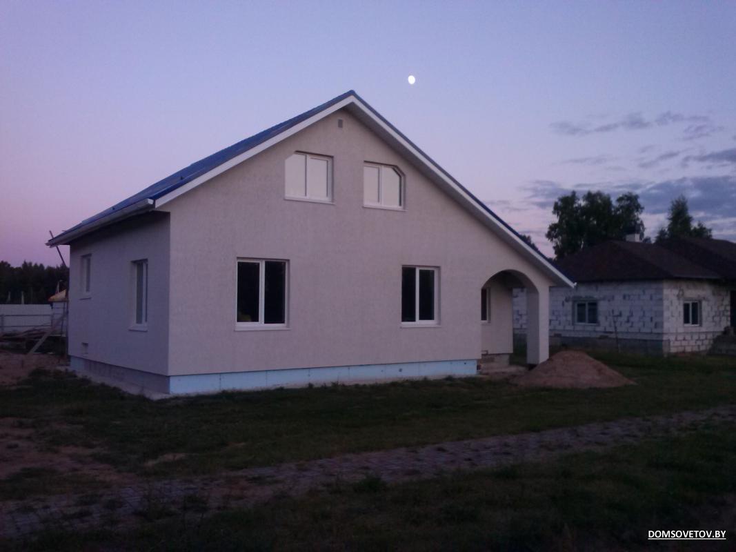

@@wertcar, недавно закончил фасад себе.
стены ГСБ, ППС клеили на Церезит СТ 81, сетка Полоцкая ( в Новополоцке сетку не делают) ССШ-160, сетку затягивали Церезит СТ 85. Короед в мешках - Церезит СТ 35 белый, размер зерна 3,5 мм.
Производитель рекомендует перед Короедом пройтись грунтовкой с кварцевым песком (СТ 17 вроде) для лучше адгезии, но штукатуры отговорили, типо выкинутые гроши.. Стена итак шершавая, для 3 мм короеда адгезии хватит.
Насчет зонтов не заморачивался, брал, те что подешевле, с пластиковым гвоздем. Забить этот гвоздь конечно гемор, зато в два раза дешевле по отношению к металлическому.
ППС только на зонты - думаю лажа.. Отливы ставились вместе с окнами. На время работы были заклеена пленкой.
Белый короед по итогу выглядит ближе к серому, но пока красить не буду.
---------- Сообщение добавлено в 17:40 ---------- Предыдущее было в 17:33 ----------
фото темноватое, но суть видна думаю

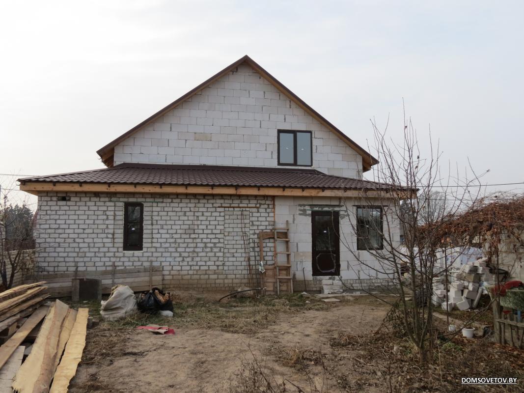

Очень хорошо все расписал, вопросов нет! Подскажите, вот все пишут про LUX PLUS, но я там как посмотрел их очень много видов, какой именно. Читаю куда применять, там и клеить пенопласт можно и приклеивать стеклосетку одним составом.
---------- Сообщение добавлено в 10:23 ---------- Предыдущее было в 09:52 ----------
Еще вопрос=), как сделать леса над этой пристройкой, чтобы утеплить, заштукатурить? Над этой пристройкой я так понял надо делать все сразу чтобы 2 раз не лезть?

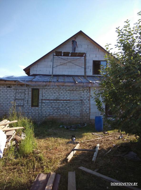

Все таки, поставили леса на крышу=) Может кому пригодится.
