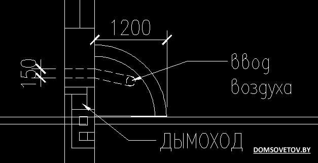

По умолчанию куда вывести канал для подвода воздуха
планирую камин с открытой топкой.
перед заливкой черновой стяжки решаю куда вывести воздуховод для подачи воздуха.
в цоколе отв. ф150 уже есть.
В какую точку на полу привести воздуховод и из какого материала, посоветуйте?

Сообщений: 2,011
Репутация: 27
maxpalich, Почитайте здесь http://vashdom.tut.by/forum/index.ph...9127#msg529127
и дальше по ссылке
