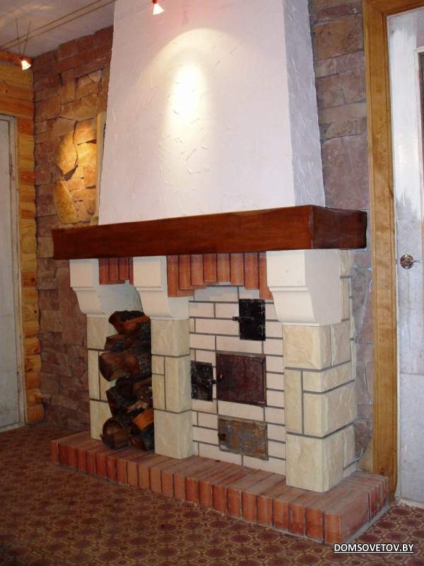

Сообщение от ОИК-4 Посмотреть сообщение
вот печь,вот дом в котором стоит(с разрешения заказчика).
Этот дом отапливается этой печкой?

Нет,она экономит газ заказчику. Нужно было бы отопить,там стояла бы другая конструкция.
Судя по объему этого дома 3-4 квт от этой печи, для экономии газа, что лысому припарка. Тем более, топит одно только помещение. Мог поставить за этиже деньги соолнечные коллекторы, сэкономил бы намного больше.
И смысл? Все равно после двух-трех протопок, когда эйфория пройдет и поймет, что это такое отопить такой дом дровами.. короче очередной белорусский "памятник", только в доме.
misha_k вне форума Ответить с цитированием

Человек не хочет солнечные коллекторы,человек хочет печь. А как простите вы подсчитали что данная печь отдает 3-4 квт, вы знаете температуру нагрева стенок этой печи? Нет? Тогда зачем пишите?
Я в принципе знаю, что теплоемкая печь, какая бы она там совершенная не была - не может выдать больше 6-7квт, даже немецкая. Простая физика из средней школы. Что у них там, что у нас - есть ограничения на температуры нагрева поверхности таких печей и выше возможного - не прыгнешь. Мало того, чтобы нагреть такой объем массы, способный выдать такую мощность - легко считается сколько нужно стопить дров. Это уже человек-кочегар называется или садо мазо, как удобнее.
Этот "столбик" если взять среднюю температуру - как раз 3-4 квт и выдаст. На глаз, но уверен не очень сильно ошибусь, если эту печь прротестировать и снять точные показания, возможно, что и еще даже меньше. Это не потому что она плохо сделана или еще что то, это просто физика таких печей.

Средняя температура это сколько?
