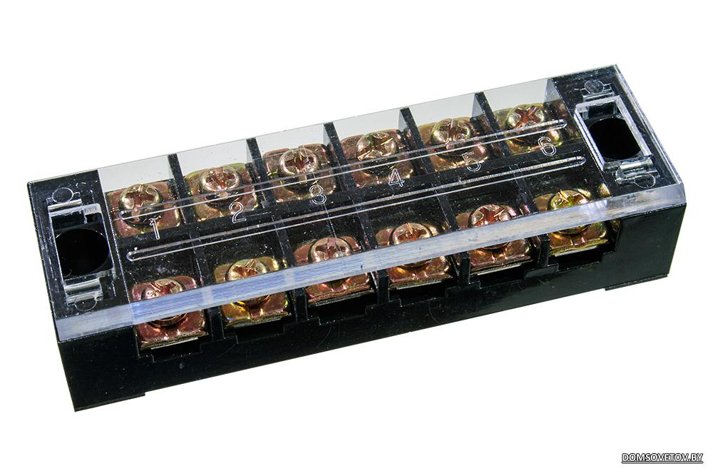

Надо от двух проводов сделать разводку на 3-4 лампочки. Есть какие клодки, клемники или что то что позволит это сделать компактно?

На лампочки вагами. А что за провода ? Для моножилы на 6 портов довольно компактные https://www.connexbox.com/wago-773-1...tor-block.html.
Можно просто шлейфом соеденить, если лампочки не в разных концах дома, в каждом патроне по 2 жилы (пришла/ушла), но не все патроны такое допускают.

Сообщений: 15,411
ваги удобны. тем более лампы моломощны.поддерживаю.

Речь идет о потолочном светильнике на 4 лампочки. Светильник делаю сам.

Обыкновенный пластиковый клеммник переживет нас всех на такой нагрузке.

Клемма на патроне медная болтовая. Проблема не в в расчетных токах, а в нормальном контакте при зажиме двух жил. Если зажим осуществляется нормально, то не вижу проблем и необходимости использовать дополнительные соединения.

Тут есть варианты. В пределах одного светильника, правильнее и корректнее всего, обжать шлейф из мягко многожильного провода двойными наконечниками НШВИ (2) (вторая картинка) http://elektro-master.ru/connectors/nshvi-2.htm , как это делается в электрощитах, когда нельзя использовать гребенку http://cs-cs.net/wp-uploads/2012/03/LSh07-NSHVI2.jpg
http://cs-cs.net/klemmy-nakonechniki-nshvi-tml-obzhim
Подобрать наконечники такого размера, чтобы при обжиме влезли в клемму патрона и соответствующий провод к ним.
Это очень просто и быстро, когда у тебя это всё есть или знаешь где взять и это лучший вариант, т.к. избавляет от лишней бороды проводов и лишних соединений, максимальная надежность.
Если ничего нет и где взять не знаешь, тогда ваго и моножила 1,5мм2
