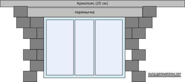

Профи,
поделитесь пожалуйста, кто как делал перемычки над окнами? Особенно интересует их утепление... Для примера присоединил схемку.
Особенности:
1) в доме много длинных окон (более 3х метров)
2) перемычки думали заливать в лотковых блоках, выпиливая середину, но возможно, что так получится не везде
3) стены - 40 см + 10 утеплитель
Вопрос - если заливать монолитную перемычку (без лотков), то как ее утеплять снизу (в месте примыкания окна? На форумах в ветках что то не нашел ответа, сори если где-то уже было...

если там армопояс сверху, то надо ли вообще там перемычка
я делал откосы из пенопласта. Заливал все без лотков. Не промерзает.

AAR Утепляется просто утеплителем снаружи, 10см вполне достаточно. У меня стена 25см, утеплитель 15см. Можете сделать перемычки и армопояс не 40 как блок, а 35 например и утеплить 15см в этих местах.
