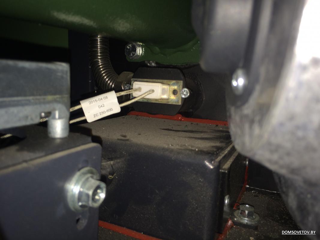

Очередная доработка состоялась, вкрутил термостат на 50 градусов. Батареи прогреваются однозначно раньше и стынут позже, что и следовало ожидать. Котел пустил в режиме Room sensor + external sensor, температура котла выставляется на основании показаний наружного и комнатного датчиков температуры, плюс вместо поддержания тления старт-стоп. Теперь недельку будем смотреть на расход пеллет.
У старт-стопа есть свои настройки, пока до конца не вкурил, не было времени, а именно - в режиме включенной СО после достижения выставленной температуры котел идет в режим гашения, гасится, а потом снова разжигается - на лицо лишние циклы автоподжига.

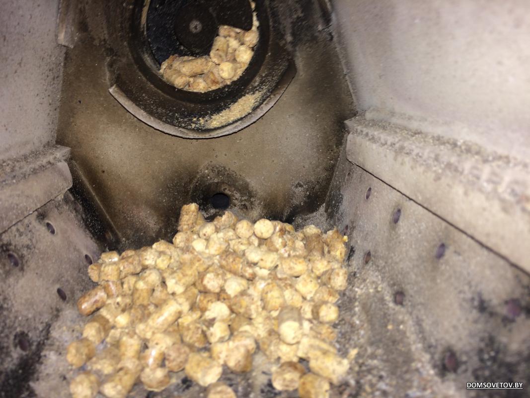

Сфотографировал тыл ТЭН-а, нашел в инете - написано на 25 000 циклов! Ну и фото внутренности горелки

по устройству горелки, у меня на вид похожая, другой вопрос что у меня нет режима тления, модуляция мощности горелки (диапазон регулирования) 10-100%, причем на 10% нет тления, а есть огонек. Причем настроить эти 10% сложнее всего, дашь больше воздуха - прогорают угольки, дашь меньше - коптит.
Режима работы котла два - автоматический и ручной. В ручном никогда не работал. В автоматическом основное - заданная температура котла: после розжига мощность увеличивается до 100%, при приближении к заданной температуре идет плавное уменьшение мощности чтобы температура не шла выше заданной, ну и далее котел сам добавляет - уменьшает мощность поддерживая заданную температуру котла.
