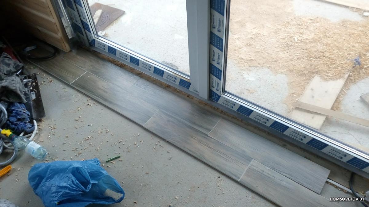

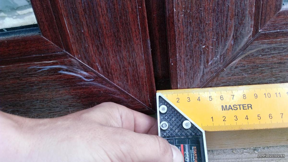

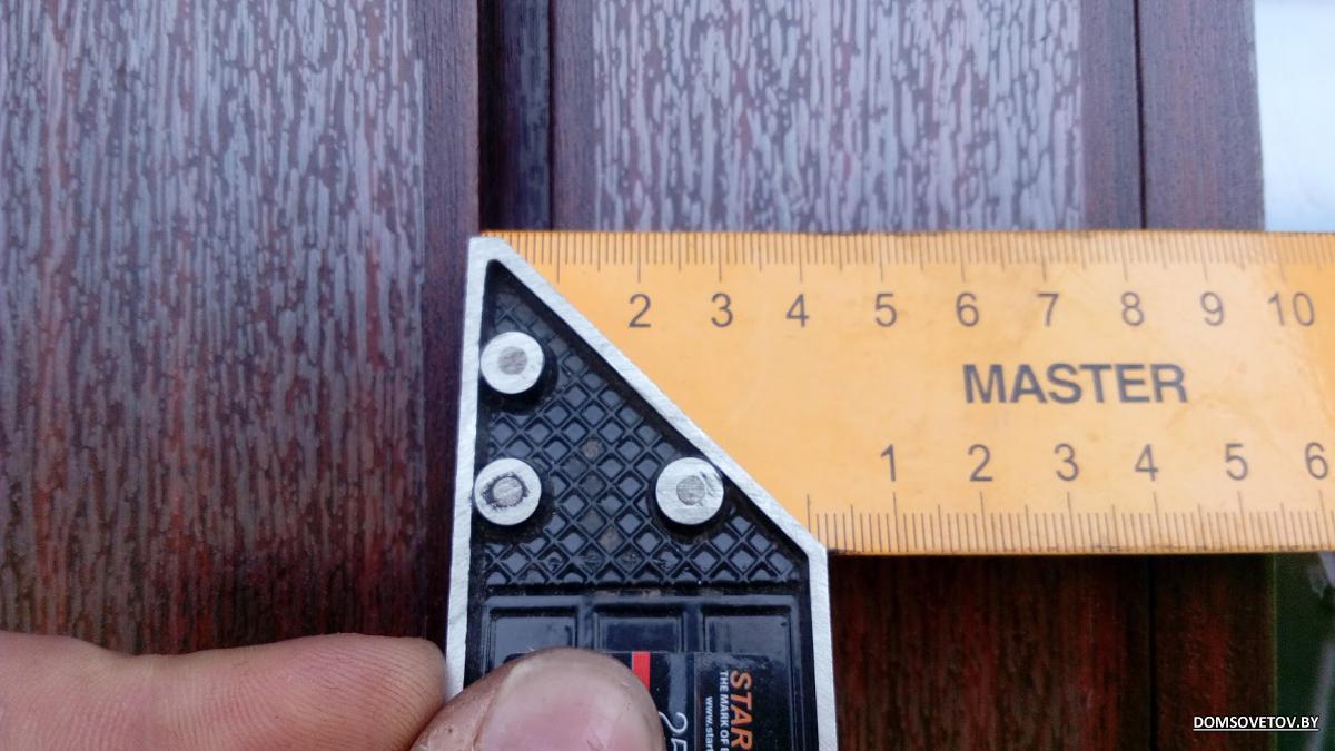

возникли проблемы с террасной дверью - она ровно не ставится, приехали спецы, сказали, нужно перепакечивать, неправильно установлена.
Отсюда вывод - не доверяйте установку окон не специалистам ))
подумали, что алюминиевый порожек может промерзать зимой, да и вообще, не стоит ему соприкасаться с ламинатом, по этому пришли к вот такому решению:

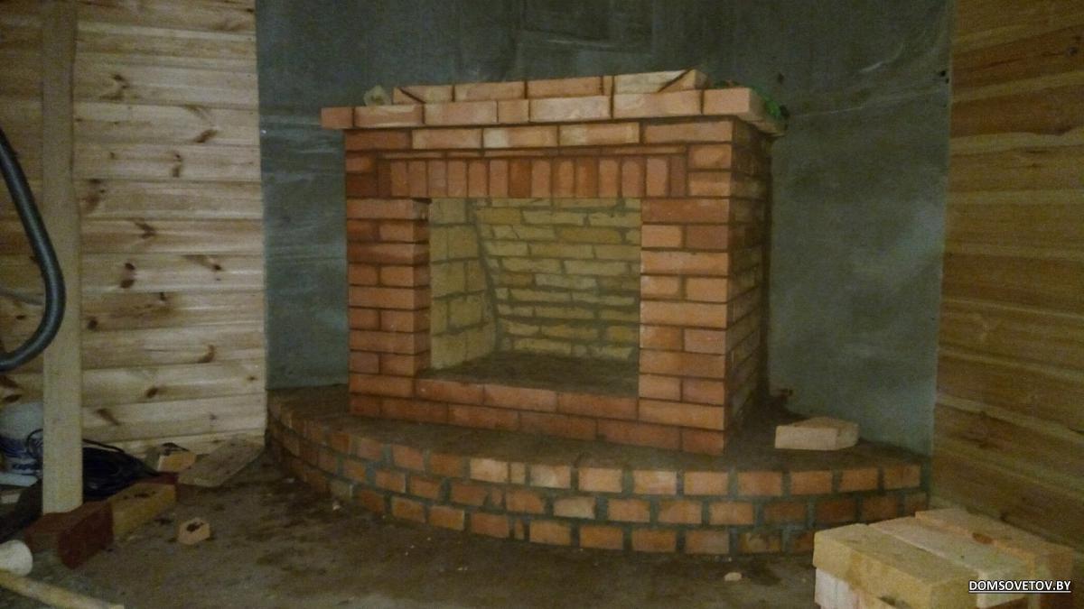

приехал печник, кладет камин )))
TatyanaRazumova вне форума Ответить с цитированием
Старый 20.09.2017, 13:45   #174 или 296748
GIM
Регистрация: 13.01.2013
Адрес: Западный регион
Сообщений: 2,011
Репутация: 27
Открытый камин в доме не разумный выбор

@TatyanaRazumova, перепакечивание этот зазор не регулируется. кто вам посоветовал алюминиевый порог поставить?
И самое главное, кто вам продал дверь штапиками наружу? любой маломальский оконщик проникает в ваш дом за 2 минуты, потом все ставит на место без следов взлома

Вашу дверь (а скорее окно) ни перепакечивание, ни повторная установка не выровняют. Судя по ширине дверей (на вид около 80-90 см) и высоте около 200 см, там вес одной створки под 80 кг. Очень похоже что она выполнена из оконного профиля, либо из какого-то для внутренних конструкций и перегородок. На фото дома видно что на дверь прилично попадает солнце, так что она у вас по любому будет двигаться, да и монтаж в дерево как по мне тоже не самое лучшее решение. Большой собственный вес створки, непонятный профиль и петли, воздействие солнца, вопросы по монтажу, алюминиевый порог на границе между жилой комнатой и улицой - вот 5 вопросов к производителю и монтажникам окна.
Штапики снаружи - демонтаж, изготовление новой конструкции за счет замерщика/изготовителя/исполнителя
