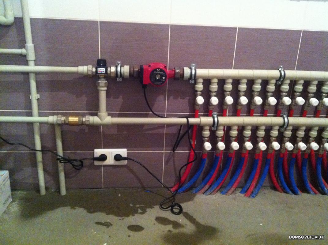

Ещё можно попробовать перенести обратный клапан с обратки на байпасную линию, между тройником и эсби
тоже склоняюсь к этому, но просто поставить дополнительно, а на обратке оставить

Старый 14.12.2014, 13:48   #1795 или 209089
Сообщений: 15,414
пружину на ОК подработать..(снять..или ОК заменить на другой тип-не пружинный)

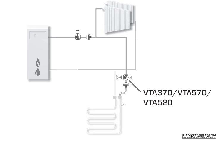

Помогите разобраться. Сегодня запустил отопление и такая проблема. Теплый пол гоняет холодную воду по контурам гребенки и не берет горячую. т. е. до трехходового теплая, а после него ледяная. Трехходовой ESBE 372 открыт на всю. Насос стоит на подаче и разбор идет из гидрострелки. Че делать??? Помогите
В инструкции от ESBE трехходовой ТП подключен под напор радиаторного насоса, у Вас же они конкурируют. Там же правильное подключение обратного клапана. Рекомендую добавить термометры на подачу-обратку тп.
Вообще, при такой схеме обвязки, на такую площадь пола, я ставлю трехходовой HERZ 1дюйм.

Обратный клапан должен стоять после насоса. Возможно, сейчас он установлен в обратную сторону. После гидрострелки нужна линейка, из которой каждый из насосов берет воду. А так, да, получается, насосу конкурируют.

Сообщений: 12,660
Александр Иосифович, после насоса? Это между насосом и коллектором ТП? Уверены?

Сообщений: 181
Производители насосов рекомендуют после насосов ставить обратные клапана. Хотя, в данном случае, клапан, установленный, как на фото, не даст передавливать насос теплых полов.

Сообщений: 12,660
Не слышал не на одном семинаре грюндфоса и виллы такой рекомендации. Есть где её почитать? Так же не видел не на одной схеме смесительного узла теплого пола обратного клапана после насоса, перед колектором ТП, ни у одного производителя.
