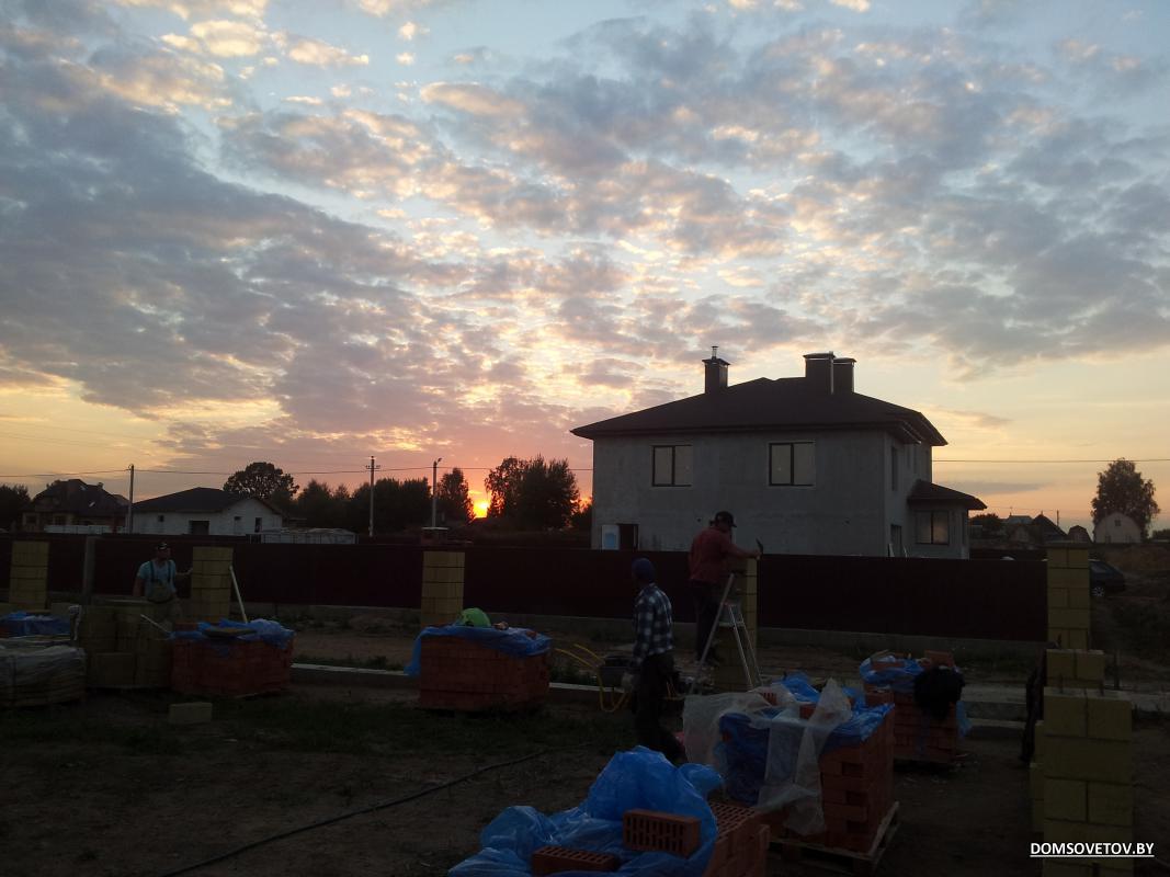

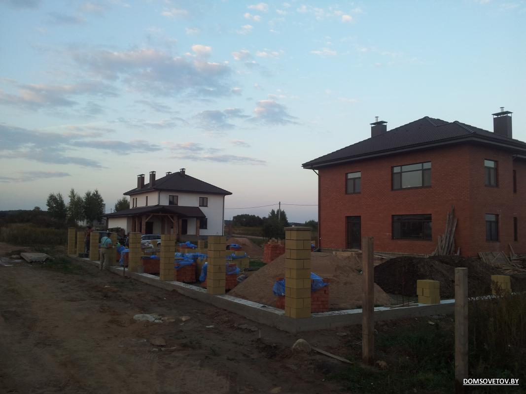

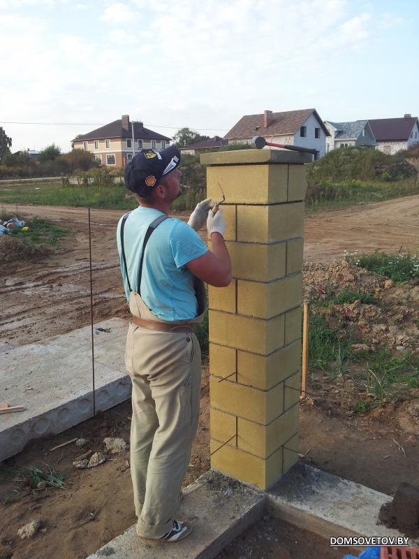

Потихонечку двигаемся вперед.
Готов первый столбик в полную высоту (даже Пете с его 190 см непросто класть последний ряд и крышку ):
Сначала хотел столбики двухметровыми делать, но когда приехал и посмотрел на уже готовый 2м-столбик, то понял, что последний ряд блоков - лишний. Попросил убрать - убрали - и накрыли крышкой.
Вот в таком виде будут и остальные столбики (за исключением трех въездных).

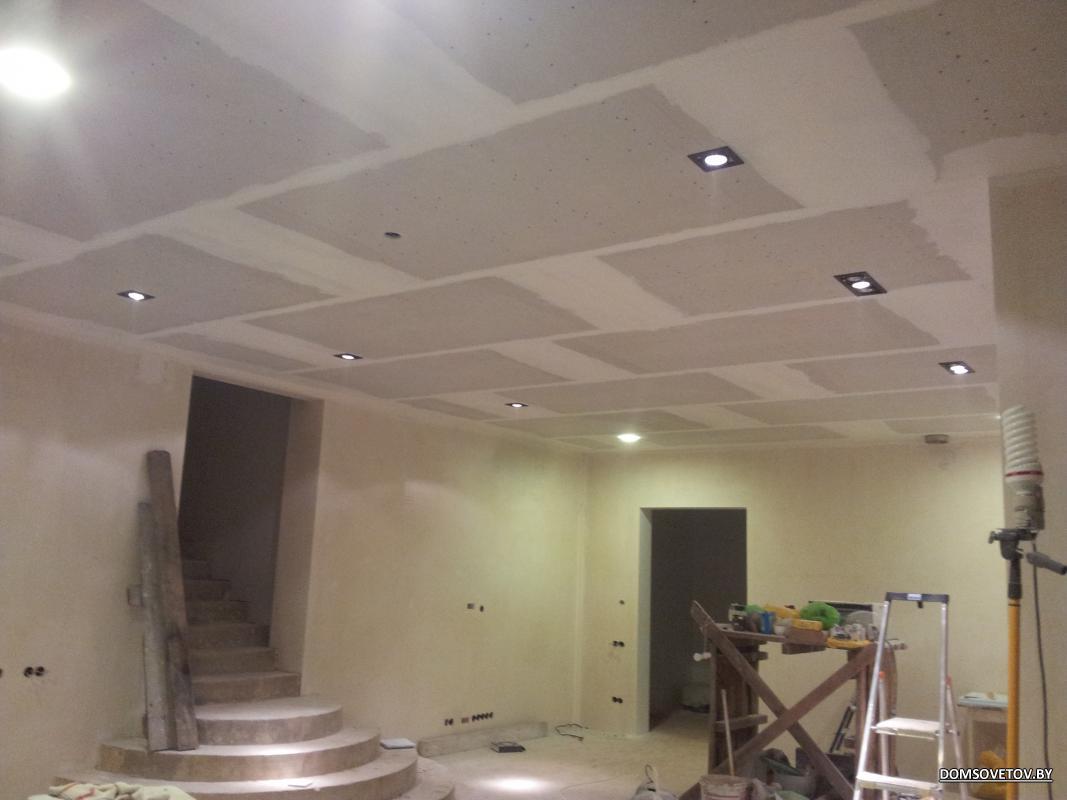

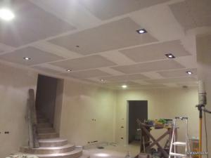

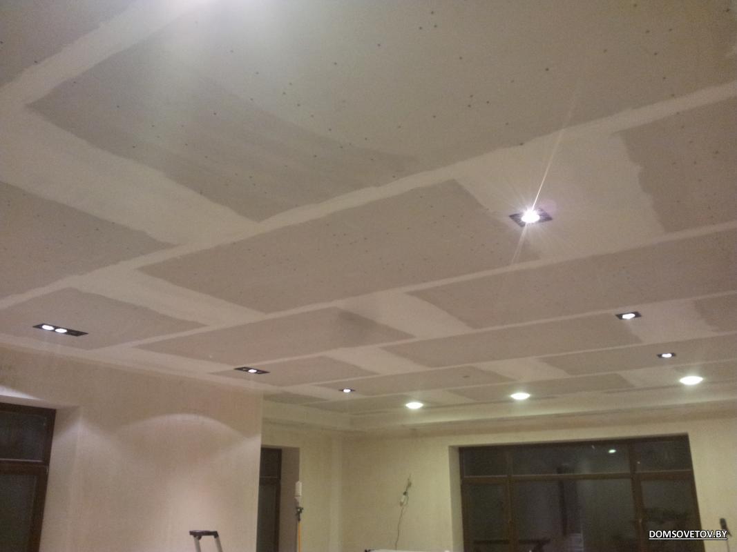

Ну и вот только что я закончил вырезать в ГВЛВ отверстия под светильники, подключил все на клеммы и быстренько затестил:
Светильники с галогенками дают такие интересные световые пятна на полу:
Осталось только над рабочей зоной вставить светильники.
Завтра планирую "добить" кухню-гостиную.

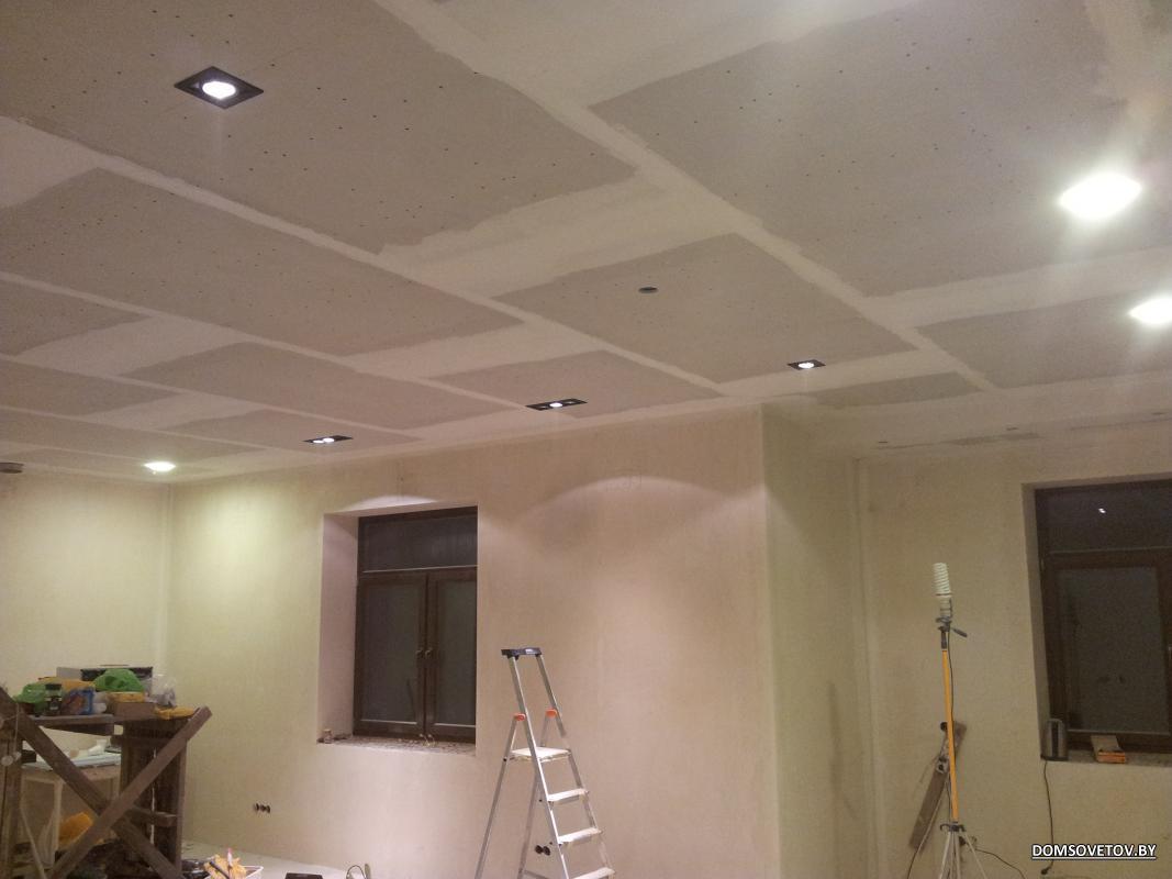

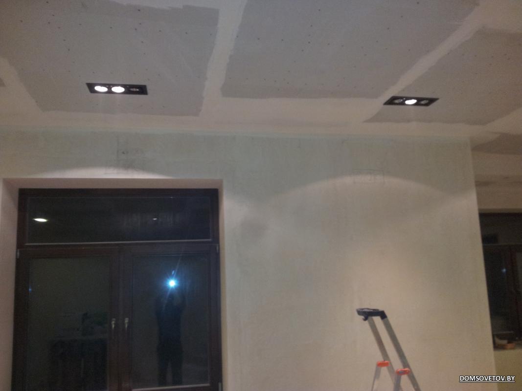

Галогенки или диоды?
Пятна скорей всего от того, что маленький угол свечения. Для основного освещения надо 120 градусов.
Старый 24.09.2015, 10:32   #1825 или 238155
Димакратия
Аватар для Димакратия
Регистрация: 23.02.2012
Адрес: Заславль/Загорье
Сообщений: 2,521
Нет, именно галогенки.
Одинарные
Тройные
Светодиодные на 18Вт
Ну и над рабочей поверхностью размещу 13 светодиодных светильников по 6Вт.
