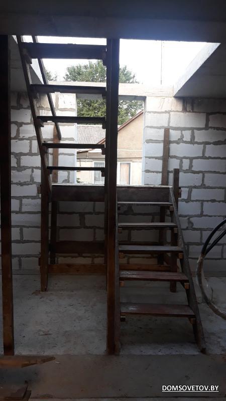

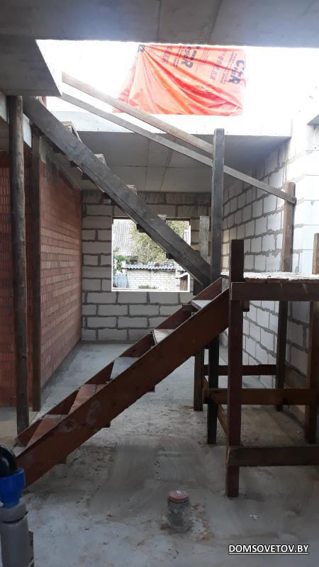

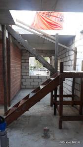

Спасаясь от сумасшедшей шары (+36 в тени), сделал временную лестницу на мансарду

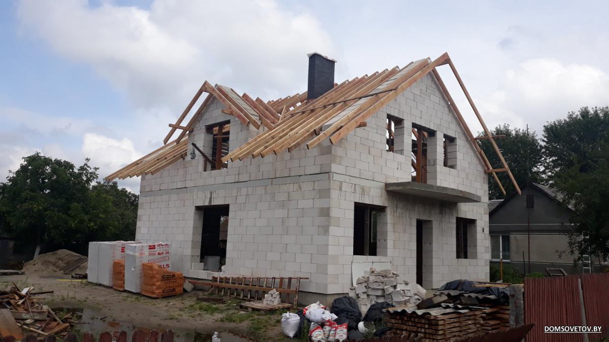

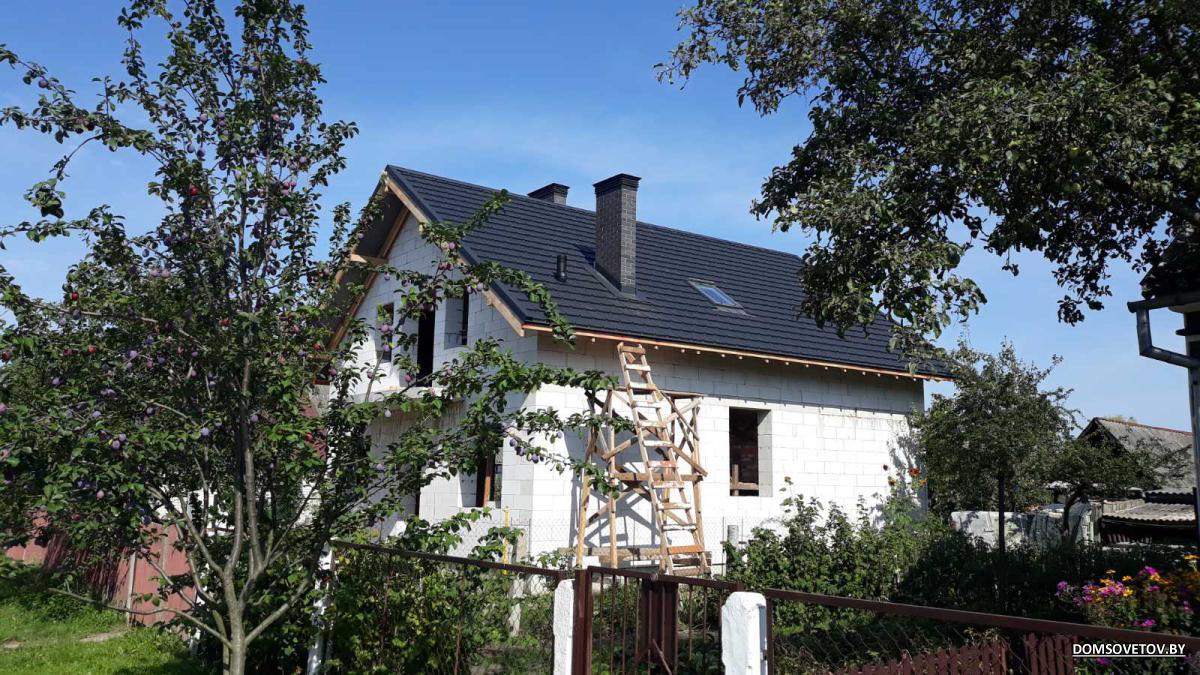

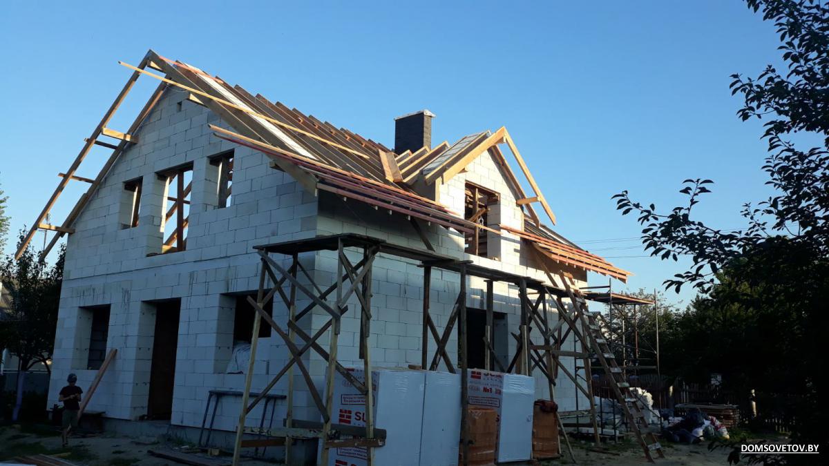

Что-то давно не писал совсем, закрутилось все так быстро, недостающие материалы, гвозди, шпильки, саморезы... просто все так быстро.
Но уже есть на что посмотреть.
Маленькие окна, на мансарде решили немного увеличить по высоте, от пола получается сейчас 4 блока - это 100 см, в итоге до верха подоконника будет высоковато, опускаю окна на 15 см ниже.

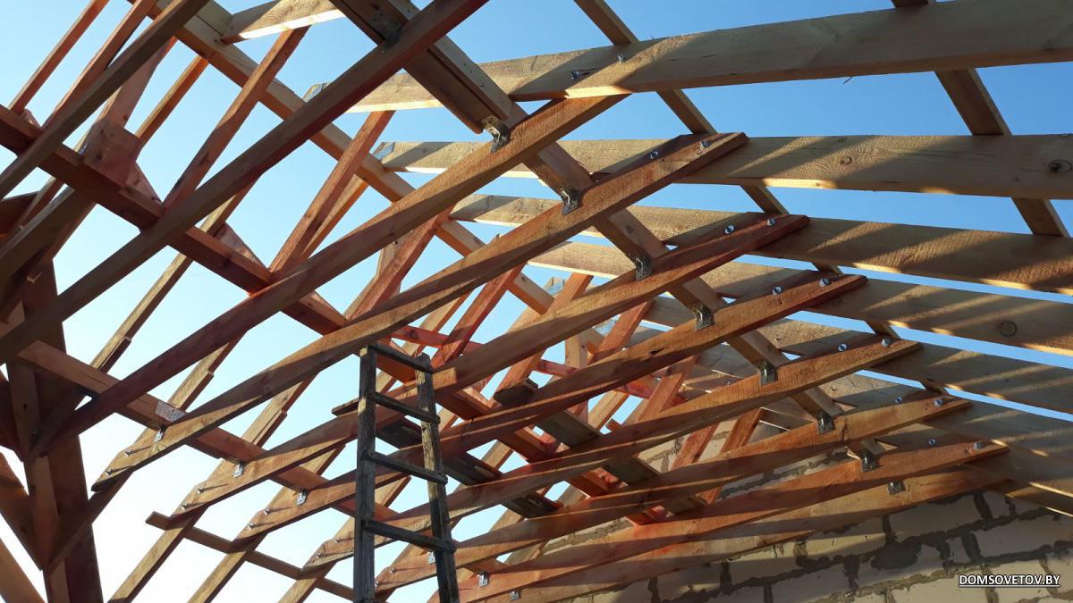

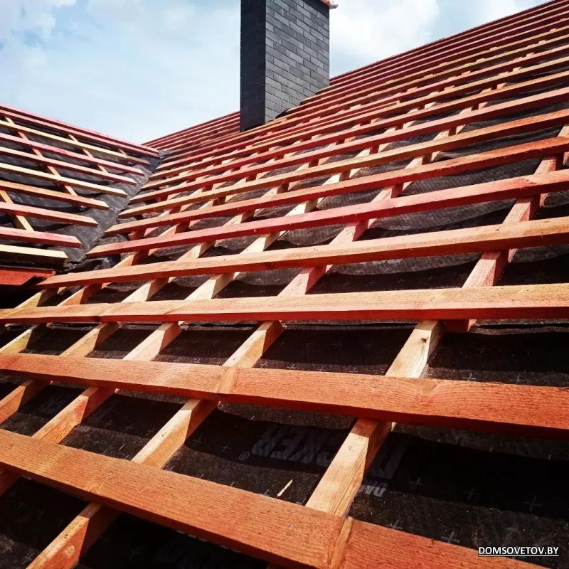

Когда накроется крыша на 2-м этаже, вот тогда появится ощущение дома.
Потом стропилку и горизонтальные доски надо будет расшивать дополнительно под утеплитель, стандартных 15 и 10 см нынешних мало.
Немного не понял, что имеется ввиду, если вы про слой утеплителя, то вся стропилка из 200 мм сделана + буду делать контр-утепление 50 мм.

Сходу по снимку похоже было на доски 150 и 100 мм в конструкции

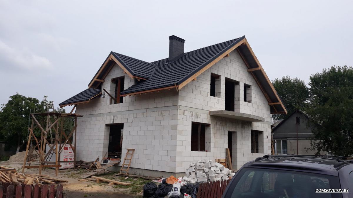

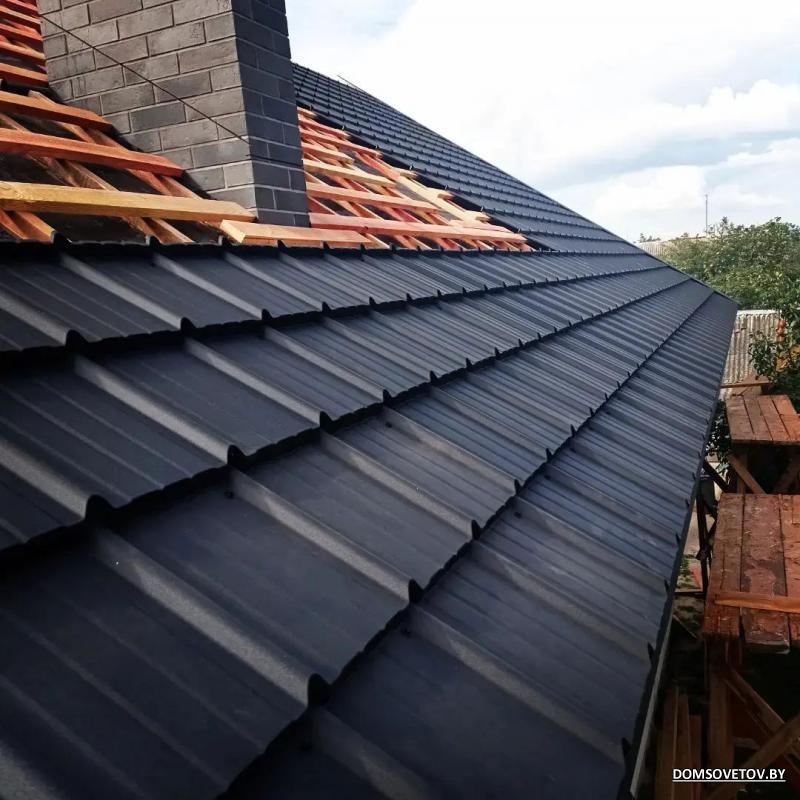

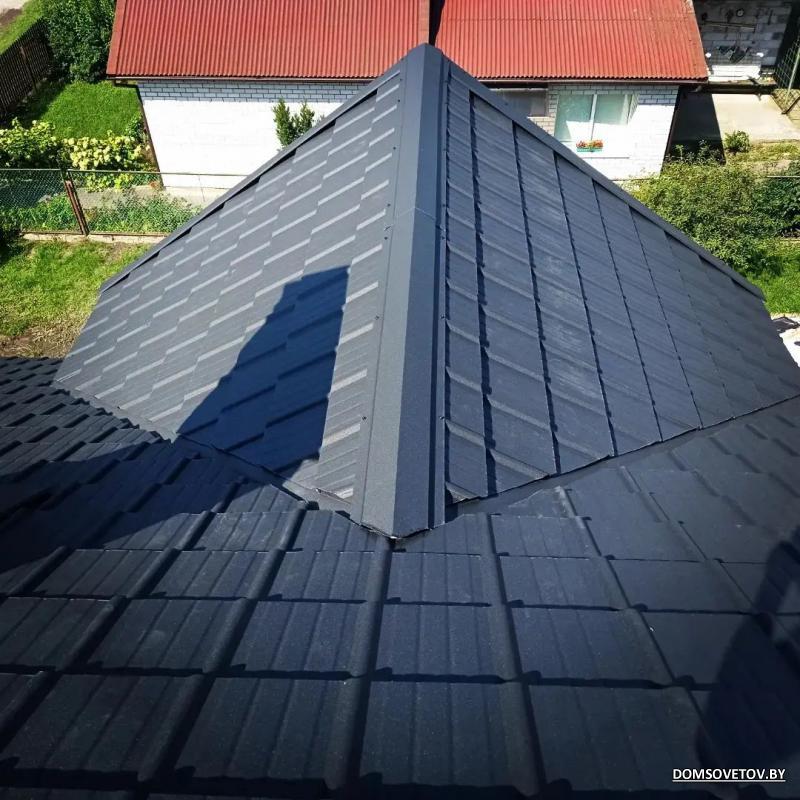

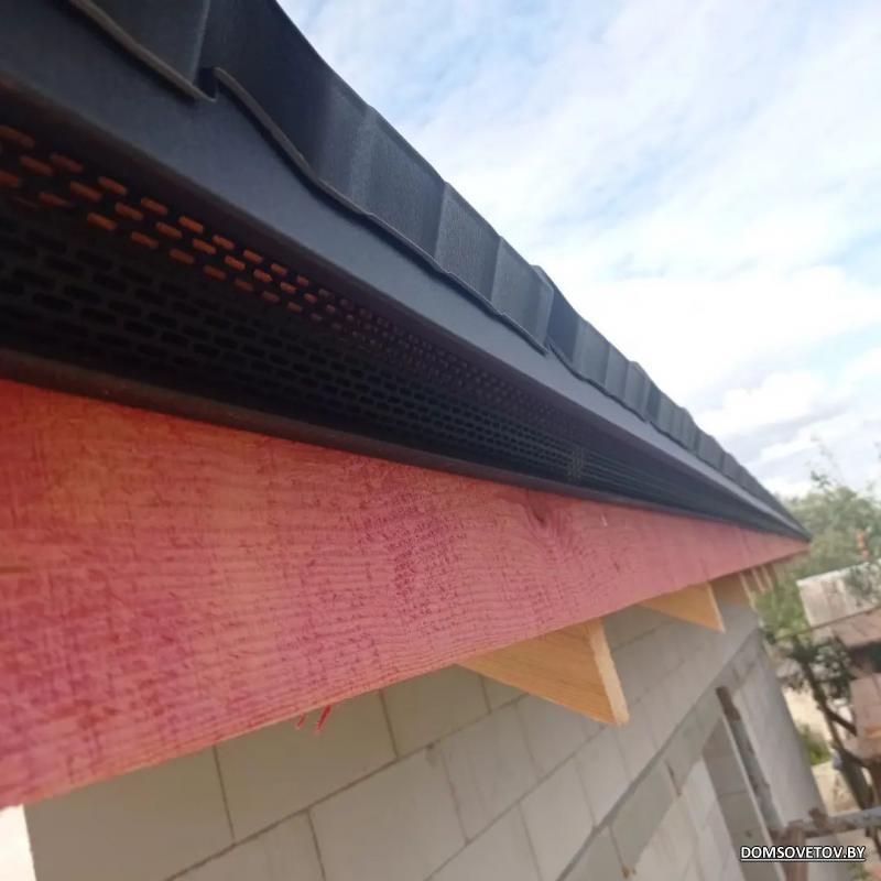

Как-то долго не доходили руки обновить историю стройки. За это время сделана полностью кровля. Заказал окна, выбрал Veka 72 профиль, фурнитура siegenia, покрытие veka spectral ultramat графит.

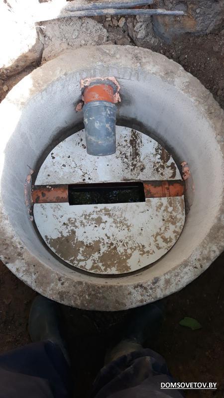

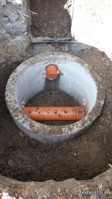

Было свободное время и хорошие деньки, поэтому решил окончательно закончить коммуникации (канализация). Старый дом был подключен к центральной канализации, но использовать старые колодцы не стал, т.к. получался поворот в колодце под острым углом при подключении новых выводов канализации. Решил пойти по кратчайшему расстоянию, сразу на улицу и сделать врезку в трубу. Использовал кольца диаметром 70 см. Магистральную трубу разрезал на 1/3 где-то, в колодце сделал уклоны из бетона и дополнительно на них закрепил листы пластика для исключения вымывания бетона. Испытания водой прошли успешно, все стекает как надо

Сообщений: 172
Ну и пару фоточек процесса
