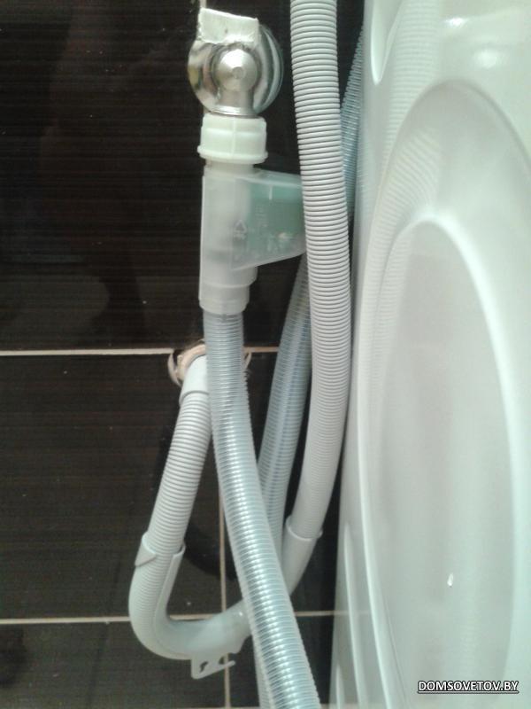

купил вчера бош 24240. Во всех проспектах и на корпусе самой машины гордо красуется 7кг. Стал смотреть программы "вживую" - максимум 6,5 кг на хлопке. А так в среднем 4 кг. На одной из программ вообще 2 кг
---------- Сообщение добавлено в 23:49 ---------- Предыдущее было в 23:39 ----------
А вопрос вот в чем - на фото то как я подключил канализацию. Как думаете, этого изгиба достаточно для гидразатвора или нужно все же ставить шариковый клапан? С одной стороны он, конечно, копейки стоит, но с другой существенно заужает диаметр слива. От самопроизвольного слива бошевские машины застраховались путем расположения точки вывода сливной трубы на уровне вводной, т.е. на самом верху, без работы насоса сливаться не будет. Ибо вряд ли в канализации образуется отрицательное давление.
Нет, бошевские машины ,как и любые другие не застрахованы от самопроизвольного слива путем расположения точки вывода сливной трубы на уровне вводной, т.е. на самом верху. Этот финт лишь уменьшает вероятность такого слива. Чтобы полностью исключить сей казус, шланг в трубу должен присоединяться на уровне не менее,чем максимальный возможный уровень воды в машине. Такой уровень обычно на программах полоскания, на программах стирки шерсти, лёгкой стирки. Эта высота обычно составляет 45 см от уровня пола. Труба канализации должна быть не менее 32 мм, я рекомендую 50мм, тогда ни клапанов, ни чистить не нужно. Это я Вам говорю как мастер по ремонту стиральных машин.

Сообщений: 15,418
какойнах клапан.
любая петля достаточна.
насосстоит в самом низу.
сними крышку и стенку-сам увидишь.
сними завтра. у меня саморезы уже 5 лет не вкручены.

Сообщений: 6,472
Это каким оно образом само потечет, если изначально труба задрана выше уровня набора воды в барабане ? Даже при нижнем выводе, у машинок шланг по заводу идёт петлёй через верх, что бы такого не было, для чего высокое подключение к канализации? Может начать сливатьсятолько в том случае, если из каналюги подсос будет, хотя бы кратковременный, как топливо подсасывают или нужно чтобы насос кратковременно качнул туда и включился, тогда вода самотеком пойдёт, но что это за режим такой, в котором нужен частичный слив ?
