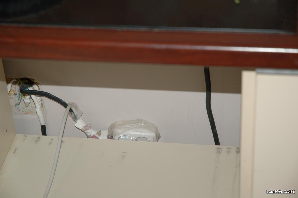

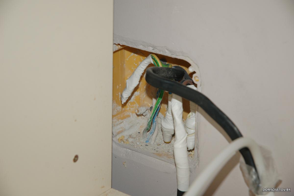

@polyzadumchivy, на розетки тянул отдельный 3*2,5. А духовой и варочную , судя по ссылке, сделал неправильно-скрутил вместе с кабелем, который был заложен строителями и пропаял все это дело за духовым шкафом(длина шнура позволяла). Пока все нормально работает

@polyzadumchivy, Думаешь я помню?. лет5 назад делал. Толстый. По памяти на глаз милиметров 5-6 в диаметре(медь). Помню что рассчитывал и по сечению хватало с небольшим запасом варочной 2 конфорки на максимум+духовой одновременно
Вот фотку нашел. Оказывается духовой я через розетку лепил, а провод от розетки спаял с варочной и выведенным кабелем
