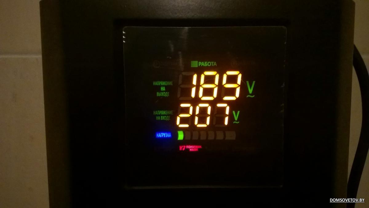

сегодня офигел от своего стабилизатора. мало того что напряжение в сети прыгает от 201 до 270 так стаб при рабочем диапазоне в 150-260 на подаче в 204-207 выдавал на выходе почему то 189 ! и уходил в аварийное отключение соответственно отрубался и котел!? при том что котел на прямую готов был работать и при 207...
я так понимаю что стаб стоит поменять...!?
В ремонт его!
В тему. Только отремонтировали один, как стал глючить второй. Со вполне рабочих 227-230 он зачем-то сбрасывает до 203-204. Собираюсь поменять местами и посмотреть. Может разные нагрузки как-то влияют? Непонятно. Раньше такого не было.
Так у них, обычно дискретность никакая, пороговых напряжений всего 8 может быть.
Стало например 232В, он и скинул на 10%

По идее, электромеханика так делать не должна. Второй, точно такой же, рядом так не делает.

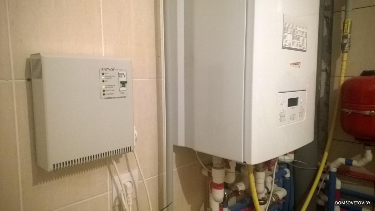

сегодня просто поехал и купил новый стаб. старый меня просто напряг... к тому же мой стаб эл.механический. у него самая большая реакция на скачек напряжения. покопавшись в вопросе стабилизаторов решил что лучшими будут Lider Штиль и Теплоком. Все российского производства. Купил Штиль. По совдеповски брутальный... думаю что будет работать.
