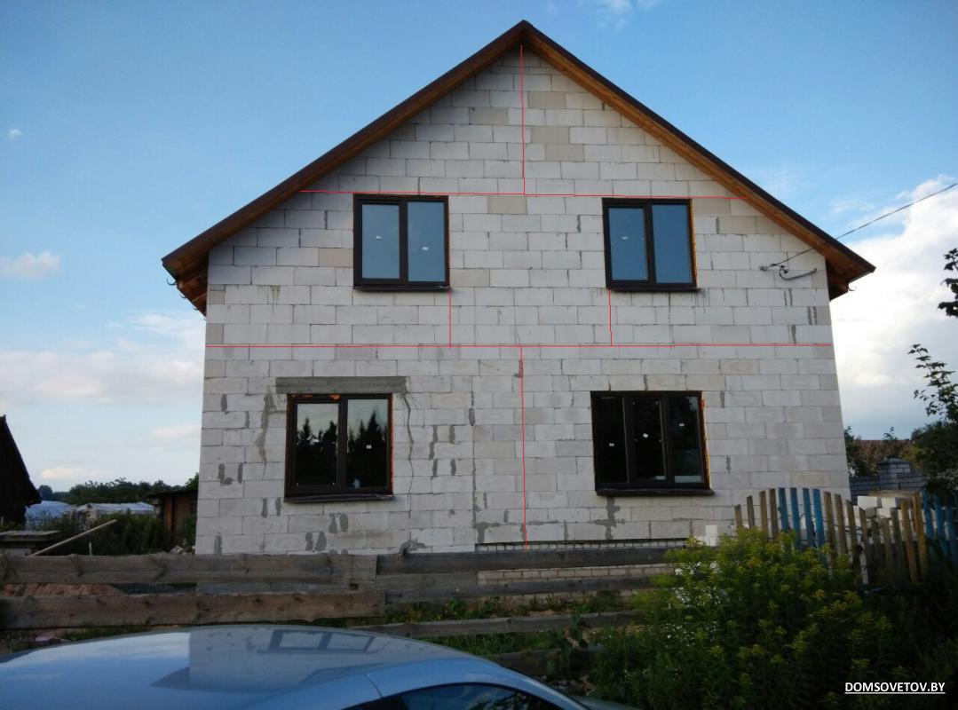

Стену может и получится затянуть, без перекура и не слазя с лесов по маленькому ходить. Но лесов на всю стену не хватит, нужно их передвигать поэтому думаю разделить придется, особенно на высоте. Вот накидал предварительно схемку, сойдет ли так делить?

Да делить можно хоть на мелкие квадраты. Как декор будет. Тут уже фантазия у каждого своя. Хошь полосу 1 см, хошь пять, Можно в цвет, можно контраст. Можно без полосы просто шов.
если полосы делать, то сначала их закрасить, а потом клеить малярку. Иначе потом с кисточкой вазюкаться внутри полоски нежно и аккуратно
