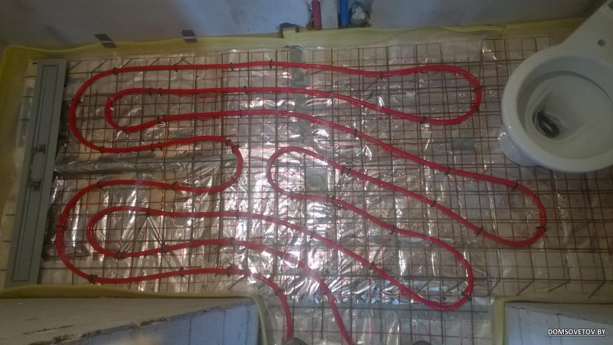

начал конструировать тёплые полы....
проблемка появилась.....
нет возможности уложить ЭППС на плиту(самозаливной бетон). Съедается высота....по проёму дверей(205см) и по ступенькам. Реально могу сделать только 7см....ну 8см максумум.
решил делать так. сверху-вниз....
10мм плитка
30мм над трубой
20мм труба
6х2=12мм сетка сварная прут
ПВХ плёнка чёрная
3мм Джермафлекс с фольгой
18мм вспененый полиэтилен(да, ужмётся.....не смертельно)
ПВХ плёнка
Плита самозаливная.
как раз попадаю в 8см.......
сам виноват....
Это первый этаж и внизу отапливаемый подвал...Есть у меня пенопласт 3-3,5-4см, но хрувкават наверное будет...знаю и осознаю досадную ошибку...
Что скажете........
вот что пока сделано...
1. Слой плёнки, стыки заклеяны скотчем, напуск на стены 5-7см по всему периметру.
2. укладываем вспененый полиэтилен 8мм без нахлёста не стены и швы заклеиваем скотчем.
3. укладыванм фольгированный Джермафлекс 3мм с напуском на стены до уровня заливки. По периметру стены под уровень заливки наклеиваем демферную ленту 6 мм с двусторонними липкими поверхностями.
4. укладываем сетку....
