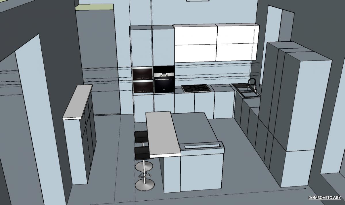

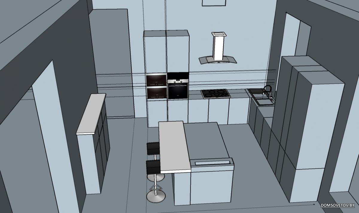

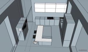

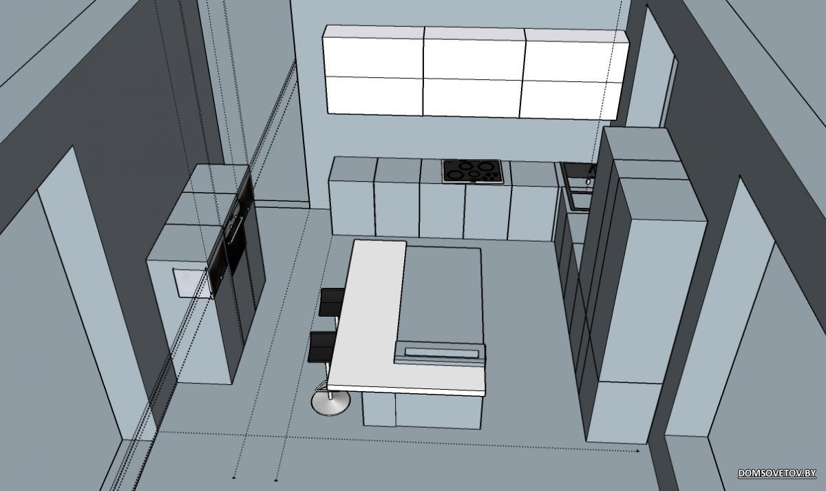

под занавес рабочего дня загрузился темой. какой из 3х вариантов лучше?

@AAR, а левый шкаф точно жизненно необходим?
Очень похожее расположение в квартире всего у меня (рис2), только вместо левого шкафа у меня уже стена и окна нет. Из опыта-максимум использования для готовки получила поверхности между мойкой и плитой. Там длина у меня 70см, а на кухонном столе -только если что-то глобальное или когда она не одна готовит(гости/праздники и т.п.). Сковородку поставил на плиту, сальца/лучка порезал, с доски на сковородку налево, доску нож в мойку направо...
А правые шкафы(у меня там холодильник) я стенкой из 65см из перегородочных блоков закрыл т.к. смущали меня потроха за холодильником

@AAR, а вариант расположения всех шкафов по одной стене не рассматриваете?
Если схематично то как-то так:
Если честно, смущает вот этот шкаф который будет торцом к столовой стоять. а для того шкафа что возле стены сделать нишу, чтобы формировалась общая плоскость - типа этого:

- Будет ли удобно пользоваться мойкой если крыло мойки в углу?
- Не знаю как у вас окно открывается, но если там две створки то при их открытии вполне может оказаться достаточно места между ними, чтоб по центру разместить кран и створки окна откроются.
- может мойку на центральный островок? Как вариант обдумать, может и плохой.
- последняя картинка с вытяжкой по центру. слева - шкаф. а справо - пусто
- где холодильник на всех картинках?
- второй вариант может и хорош с точки зрения симметрии, но чувствую многие будут убеждать что от холодильника до макроволновки слишком далеко идти.

Саш, а назначение острова?
Если это просто стол (а по чертежам именно так), то он имеет необъяснимую форму и функционал.

@purler, к мойке нормальный доступ, а левее -продолжение мойки из нержи, вода стекает с посуды. А еще глубже в мертвом углу, стоит чайник и миксер(брызги не долетают туда)

При таком расположении мойки не понятно как удобно установить посудомойку и сушку. У меня примерно похожая планировка, одним из вариантов был вариант на первой картинке. От него отказались, убрали один из столбов, которые слева от плиты, подвинули плиту левее и перенесли мойку на место справа от плиты, где-то метр от неё. Приходится жертвовать одним столбом, но тогда всё становится на свои места, т.е. сушка над мойкой, посудомойка сразу слева от мойки, лапух от мойки тоже в угол. Можно сдвигать сразу 2 столба, но получается что они начнутся от самого угла (пока думаем идти ли на это). Холодильник так же далеко от микроволновки как и на первой картинке, но тут без вариантов (у нас) пробовал в реале ходить от одной точки до другой, 2-3 шага, главное что до стола близко, ведь в микроволновку тарелку с жидким несут не от холодильника.

AAR Я уже писал, чтобы "остров" использовался, на нем должны быть и мойка, и плита. А так это маразм полный...
Димакратия задал правильный вопрос.
