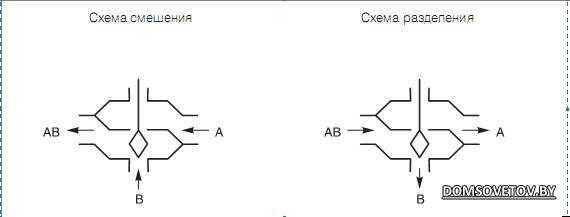

Сообщений: 392
Пока изучаю разные схемы смесительных узлов на теплые полы. Нашел у нас в продаже термоголовку с выносным датчиком HERZ. Какого диапазона температур её лучше применить? К этой термоголовке также имеется либо прямой двухходовой термостатический клапан или трехходовой клапан тоже HERZ. Но трехходовик на разделение потоков, т.е. один вход и два выхода. Но я нашел схему где можно приметнить такой клапан поставив его на обратке.
Какая схема более предпочтительная: с использованием двухходового или 3-х ходового клапана и какие недостатки. Желательно в подробностях, хочу для себя разобраться.

Старый 18.06.2015, 20:59   #1935 или 230094
Сергей 31
Регистрация: 13.07.2011
Адрес: Киев
Сообщений: 860
Репутация: 30
С трехходовым герцем нужно быть внимательным.
Лично мне больше нравятся схемы на двухходовом.

UserX
Аватар для UserX
Регистрация: 18.05.2011
Адрес: Брестская обл.
Сообщений: 392
@Сергей 31, Не могли бы перечислить плюсы применения двухходовых?
