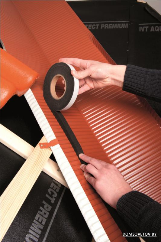

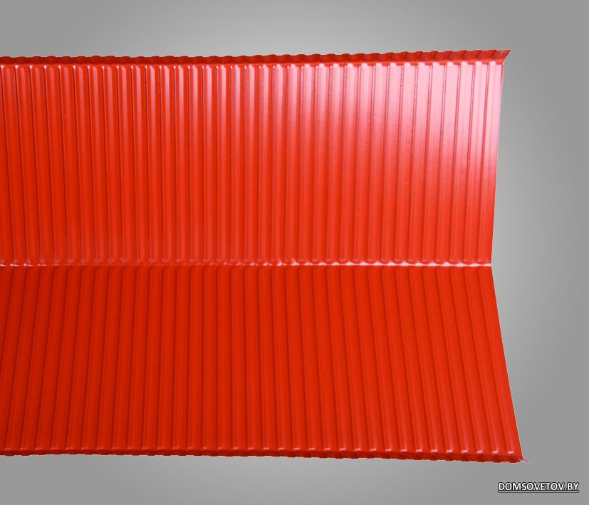

@Lama, нижняя ендова по сколько см заходит на скат? По умолчанию эти ендовы идут листом 50 см, согнутым пополам, т.е. по 25 см на сторону. Практика показывает, что этого мало. Себе заказывал ендовы из метрового листа - по 50 см на сторону.
8 с половиной лет - полет нормальный.
Правда, у меня МЧ. Может для ЦПЧ есть нюансы? Хотя, хуже быть не должно.
У меня сделано стандартными РЕБРИСТЫМИ алюминиевыми ендовами IVT. Уложены по учащенной обрешетке. Край желоба загнут внутрь в том месте, где на него ложится черепица, далее его отгибали до перпендикулярного там, где под черепицей есть просвет. Такого не сделаешь со стальным гладким желобом!!! А с алюминиевым ребристым - элементарно. Далее, вдоль края желоба проклеен клиновидный поролон, который подрезан под укладку черепицы с небольшим напуском. Черепица в ендовах подрезана на 13 см. Крыша накрыта Забудовой в 2008 году. Проблем не было.
Вот тут ПСУЛом то же самое делают:
