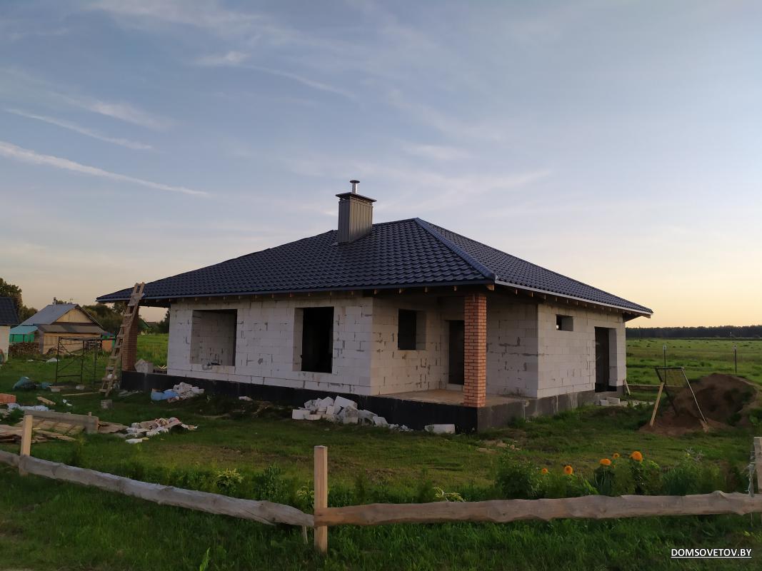

Старый 07.09.2019, 23:07   #20 или 322143
Андрей.
Регистрация: 12.06.2018
Адрес: Дзержинский район
Сообщений: 53
@mikola,
---------- Сообщение добавлено в 23:07 ---------- Предыдущее было в 23:03 ----------
У меня 27 % получилось, по проекту было 25.
Немного высоковато. Градусов 20 -22 самое то для вальмовых крыш больших размеров
