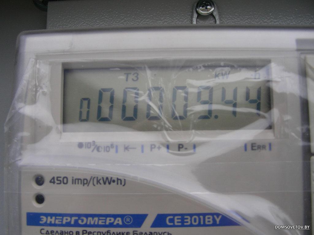

У нас такой счётчик
Последние показания пред закрытием на зимовку, если не сдохнет, весной сравню показания, сколько он съел на холостом ходу
