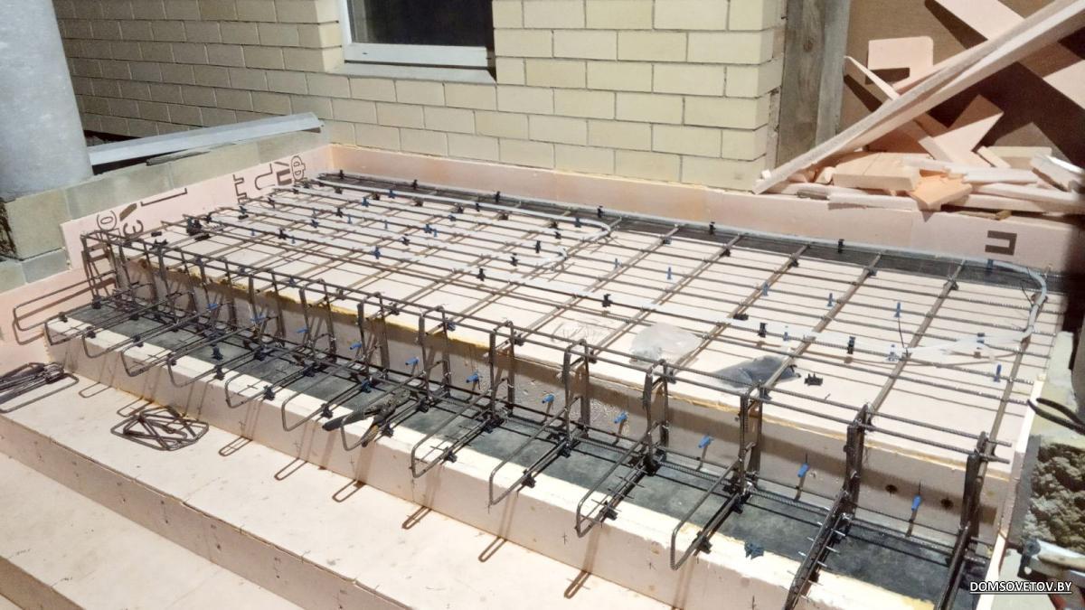

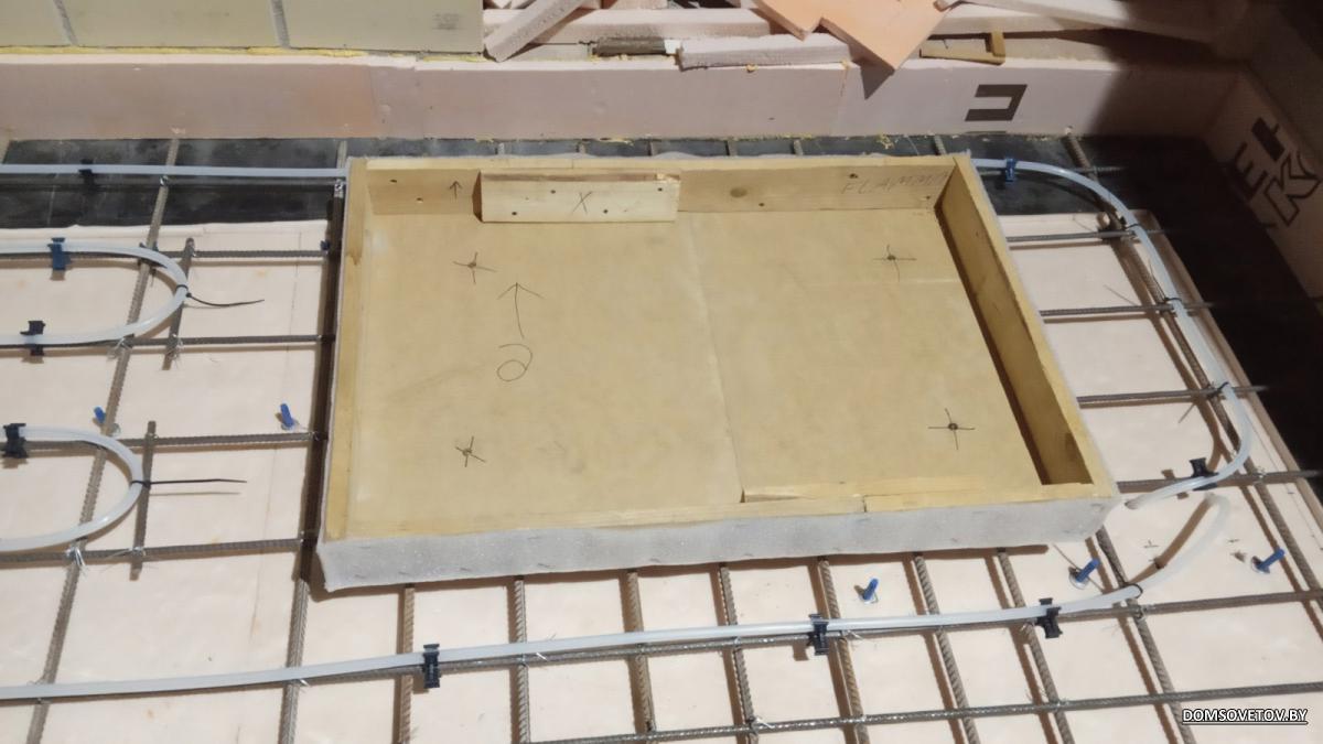

Крыльцо с трубками я залил, но пока не запускал. Это будет отдельный контур, работающий через теплообменник и заправленный пропиленгликолем. Никакого разговора о постоянной работе отопления для подогрева крыльца даже речи не идет. При необходимости будет нагреваться, чтобы на поверхности была температура +2..5 С. По конструктиву получилось нормально, толщина бетона 13 см, труба посередине. Всего получилось 9 одинаковых контуров. Труба Uponor PEXa 9.9*1.1. Соединяться будут по схеме Тихельмана медной трубой 22 мм (мне так проще). Снизу есть доступ для обслуживания обогрева (на первом фото видно).
Греющая плита лежит на 3 балках под собственным весом и ни с чем не связана.

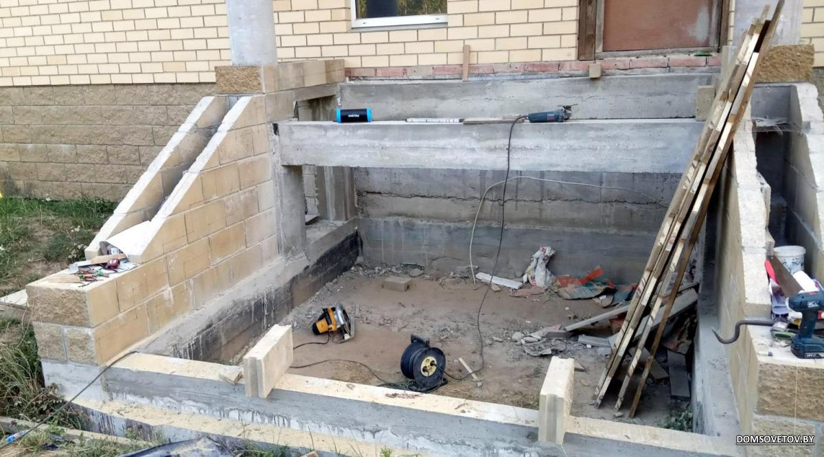

Опалубка основания крыльца: снизу доски, обшиты плитами Greenboard 1050 10мм:
По основанию выполнено утепление ЭППС 3см. С боков, по периметру примыканий, тоже.

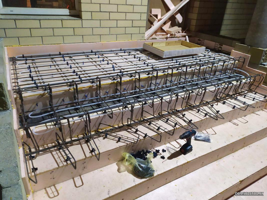

Начало вязки арматурного каркаса сверху, укладка первых контуров трубы на площадке:
Установка закладной под входную решетку ACO:

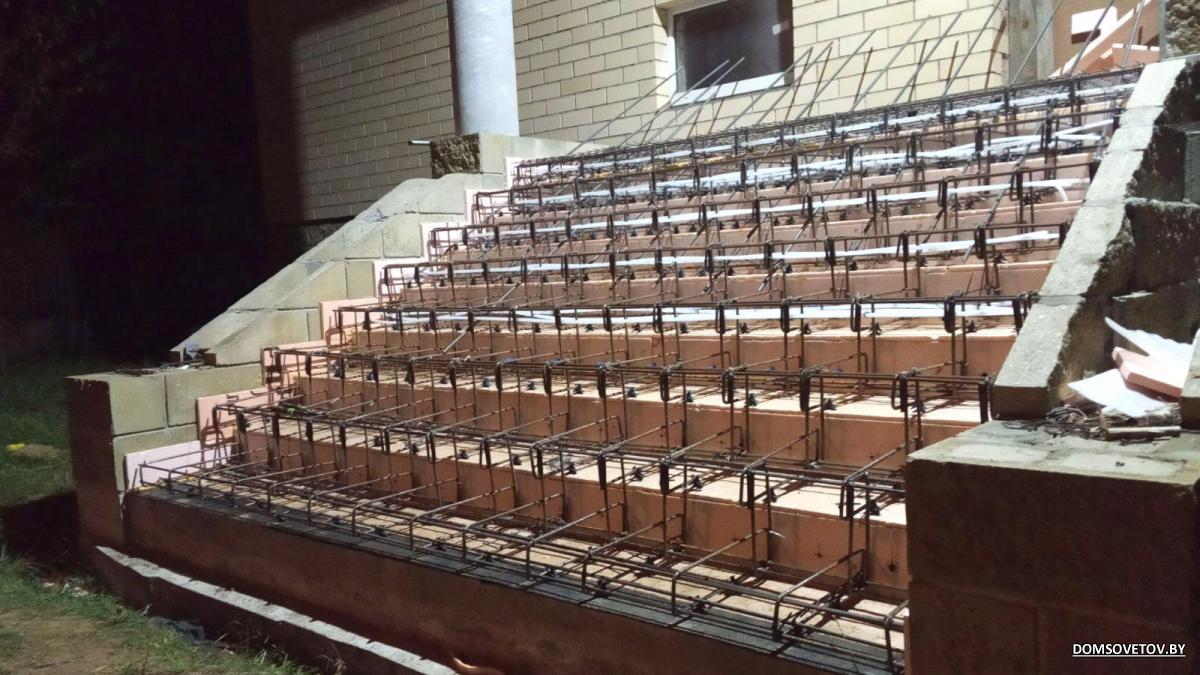

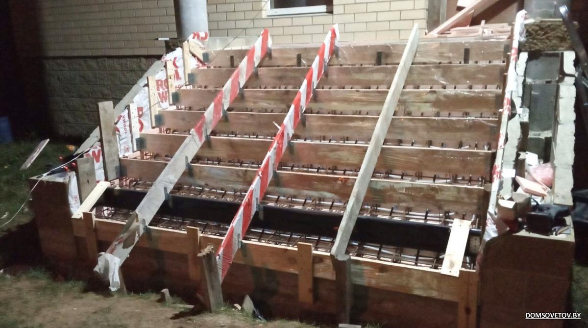

Вязка каркаса:

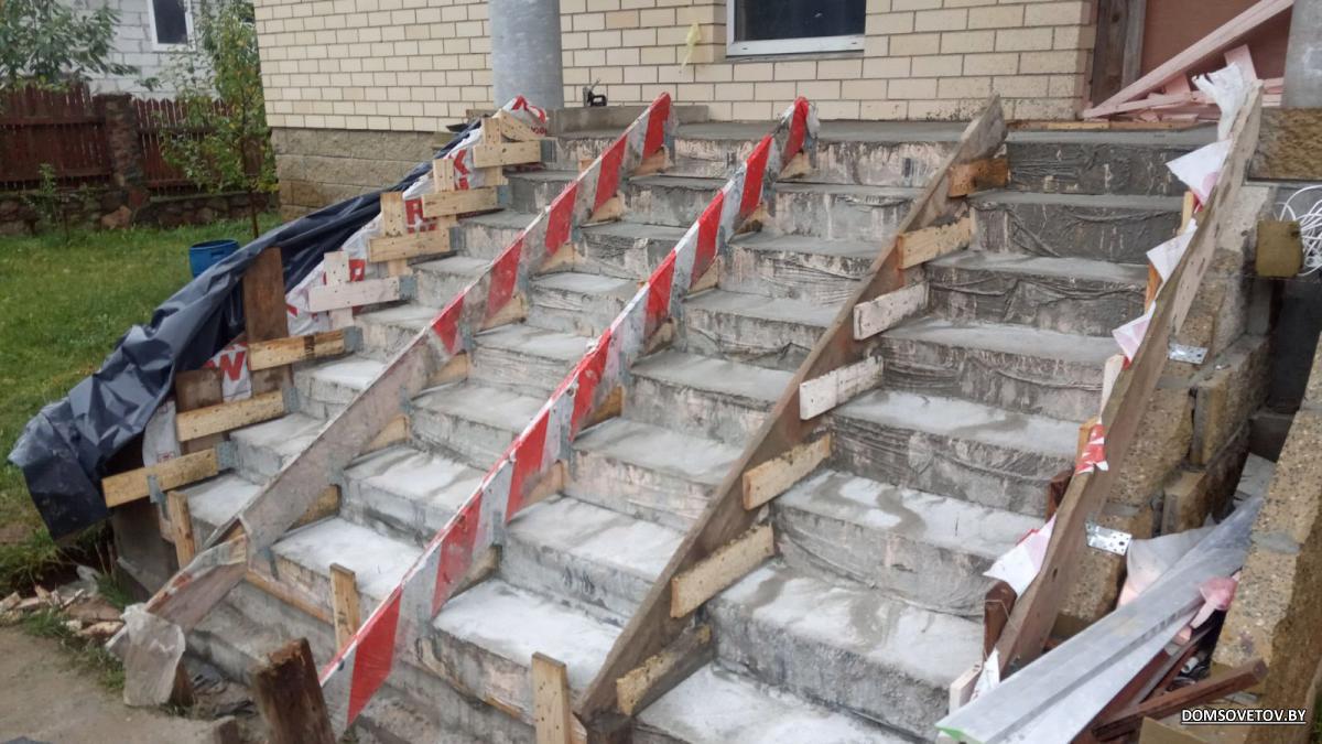

Установка опалубки под заливку ступеней:

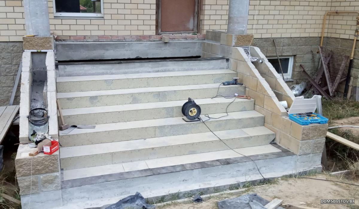

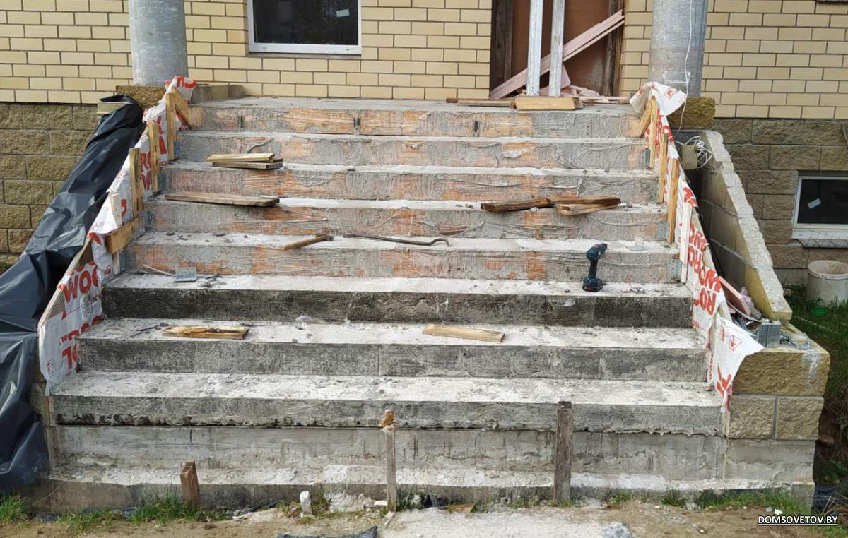

Крыльцо после бетонирования:
После снятия опалубки:
Бетон мешали сами: крупнозернистый несеяный песок с цементом (М500 Д0) в пропорции 3:1 с добавление Кальматрона Д.
