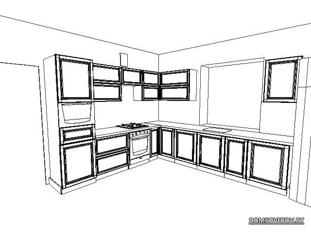

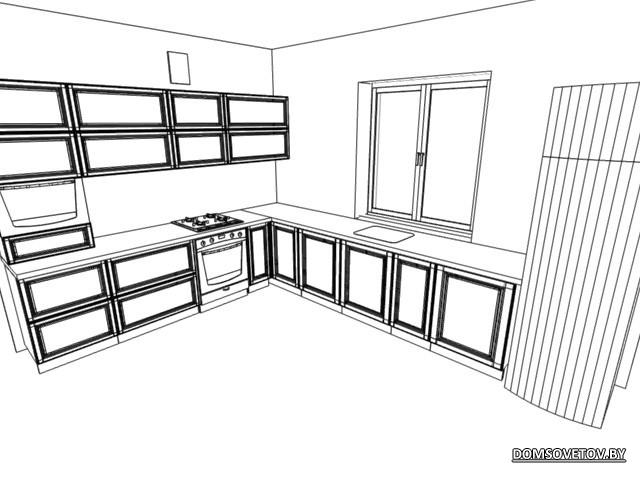

На чем остановится может кто-то подскажет?

@Антон-Брест, н еделайте низкий шкафчик над газом. Может это и красиво, но.. не надо

Вторая картинка неудачная, т.к. глубина тумбы под духовку 600, а верхние ящики обычно 300-350, хотя если это микроволновка, то может и нормально. Да и в общем снизу очень много дверок, а они самые неудобные в использовании. Блюм рекомендует снизу по максимуму использовать выдвижные ящики, это на самом деле удобнее.
