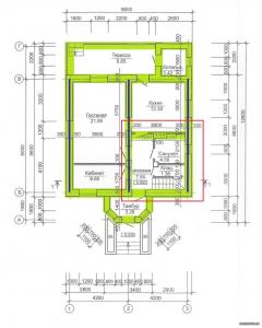

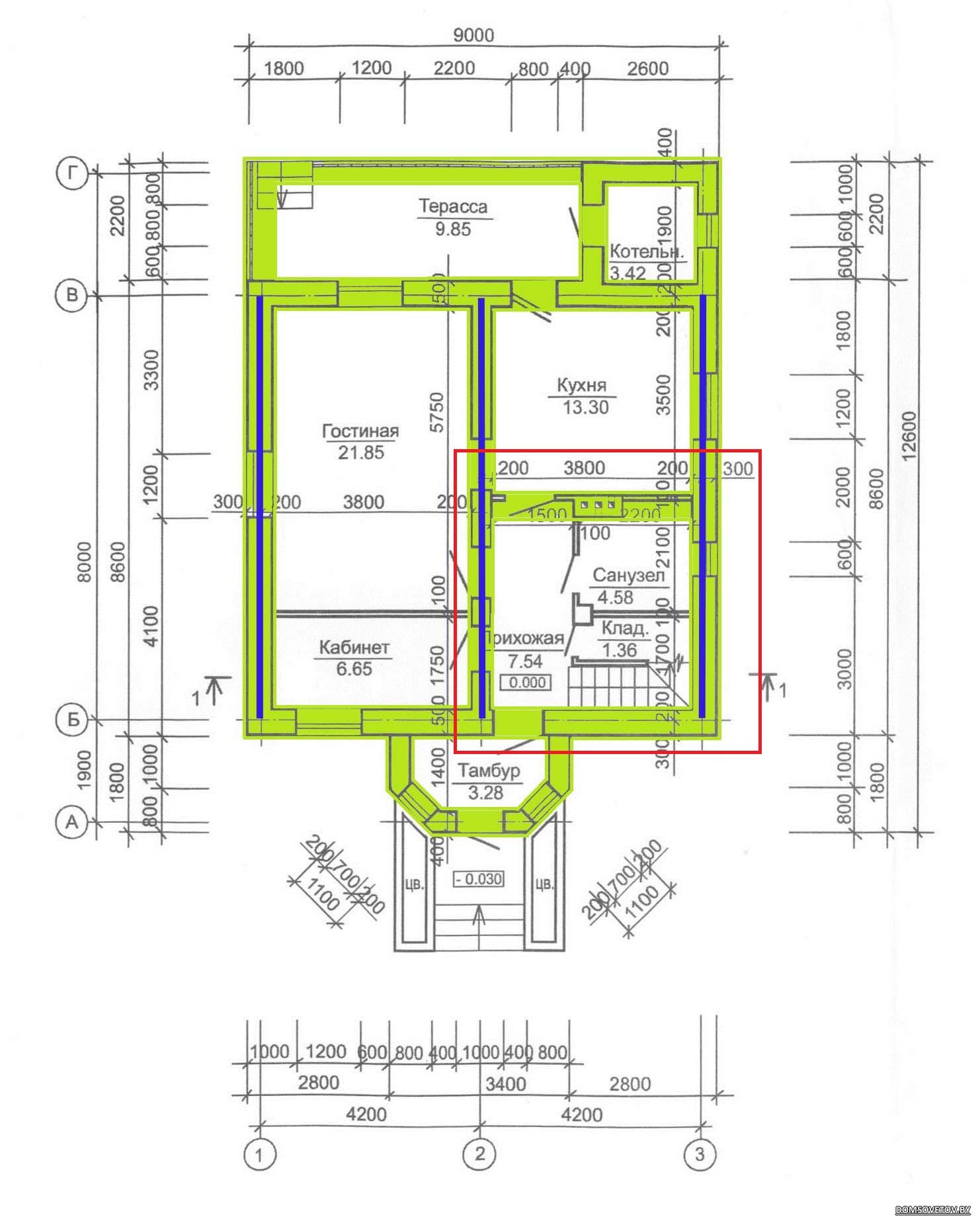

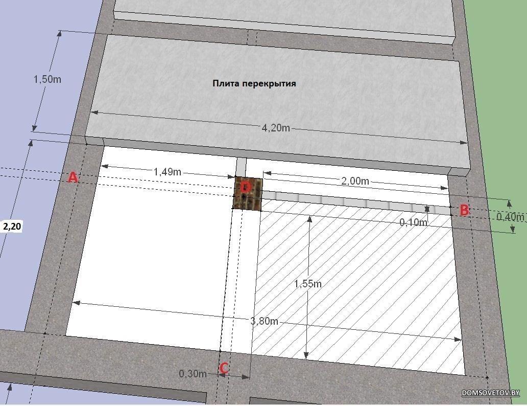

народ, составляя для себя алгоритм последующих операций уперся я в один вопрос, который для меня остается не ясным и открытым. Подскажите правильное решение. Если перекрытие между 1-ым этажом и мансардой делать плитами, то остается не перекрытый кусок под лестничный марш. На схеме первого этажа красным обведена часть которая рассматривается более подробно на след рисунке. Его как потом правильнее замоноличивать? Прикидываю что от А до В можно положить швеллер с промежуточной опорой на D (габариты площадки опоры 0,3х0,4) и второй швеллер положить на отрезок CD. Затем арматура и и бетон. Или есть другое решение для этой задачи? Просто Опоры D в фундаменте не предусмотрено мною заранее. Значит придется делать под нее доп фундамент, выкладывать ее из кирпича. Либо можно как-то вообще без нее обойтись?

Читал о таком, получается легко и достаточно прочно. А вы сами изготавливали? У меня просто суть вопроса немного в другом, замоноличивать нужно не сплошной кусок, а буквой Г, т.е кусок перекрытия, если не делать подпорку, будет висеть в воздухе. Уже сам монолит дело третье. Конечно хотелось бы сделать его легче. Я сначала рисунок сделал наверное не совсем понятным. Заштрихованная часть остается не замоноличиная. Монолит только там где белое!

Стандартный узел из СМП для лестничного пролёта. Болие толстая балка усилиная (добавлена или арматура или увиличина ширина или и то и другое вместе ). Желательно нагрузки естестно просчитать.

А зачем на неё опирать? Этот кусок как отдельная плита. Инфа о СМП есть в теме на форуме ну и по сети полно.
Лестница у вас из чего? Глянул, у вас там кладовка? Зачем тогда на перекрытие операть?
