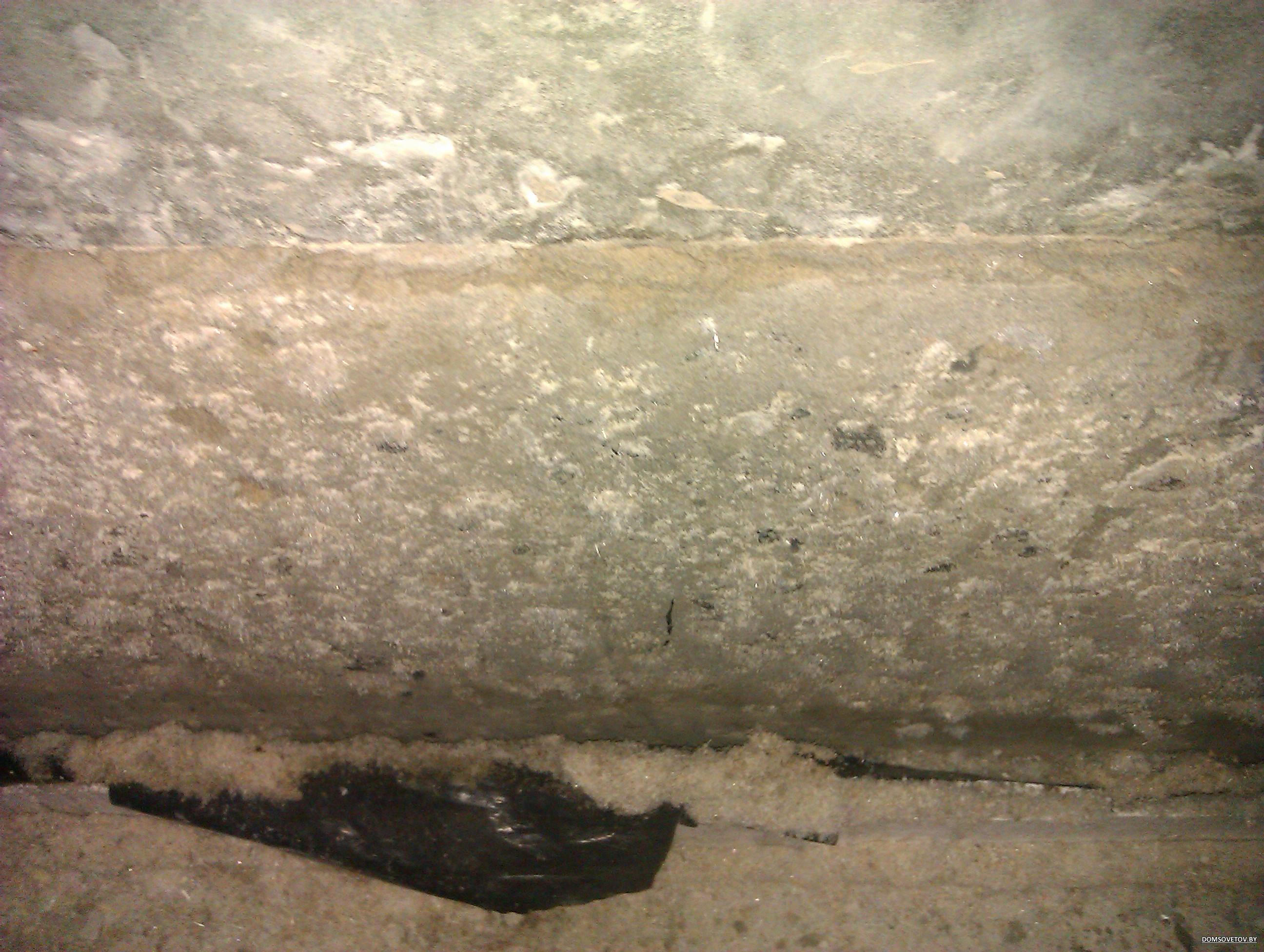

Сырость появилась там где нет отмостки, в этом году эту проблему исправлю, но вот по углам там где отмостка уже есть сырость явилась не приятным сюрпризом, надо будет с внутренней стороны как-то обрабатывать.
Изолировали, изолировали, да не выизолировали))))

Если в подвале нету нормальной вентиляции отмостка ничего не решает.

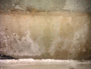

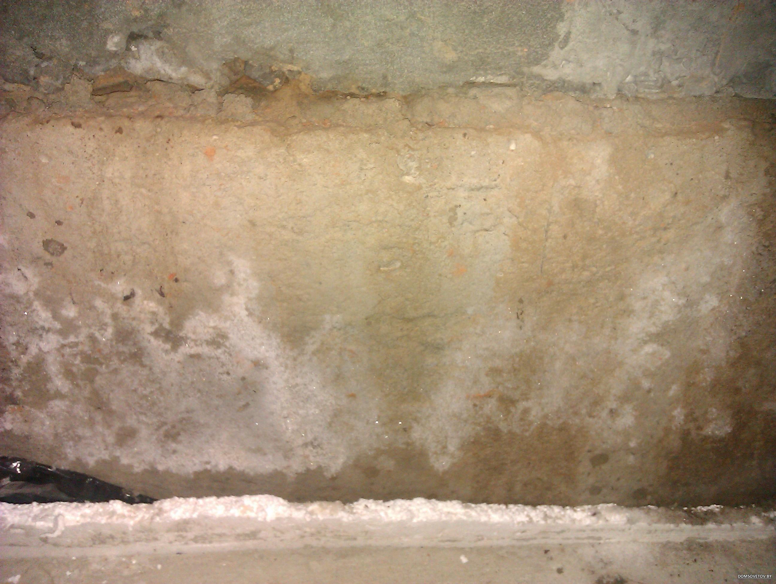

Alessio, ты уверень что это плесень?, Смотрю по фотам (конечно плохо разобрать), вроде как на высолы похоже.

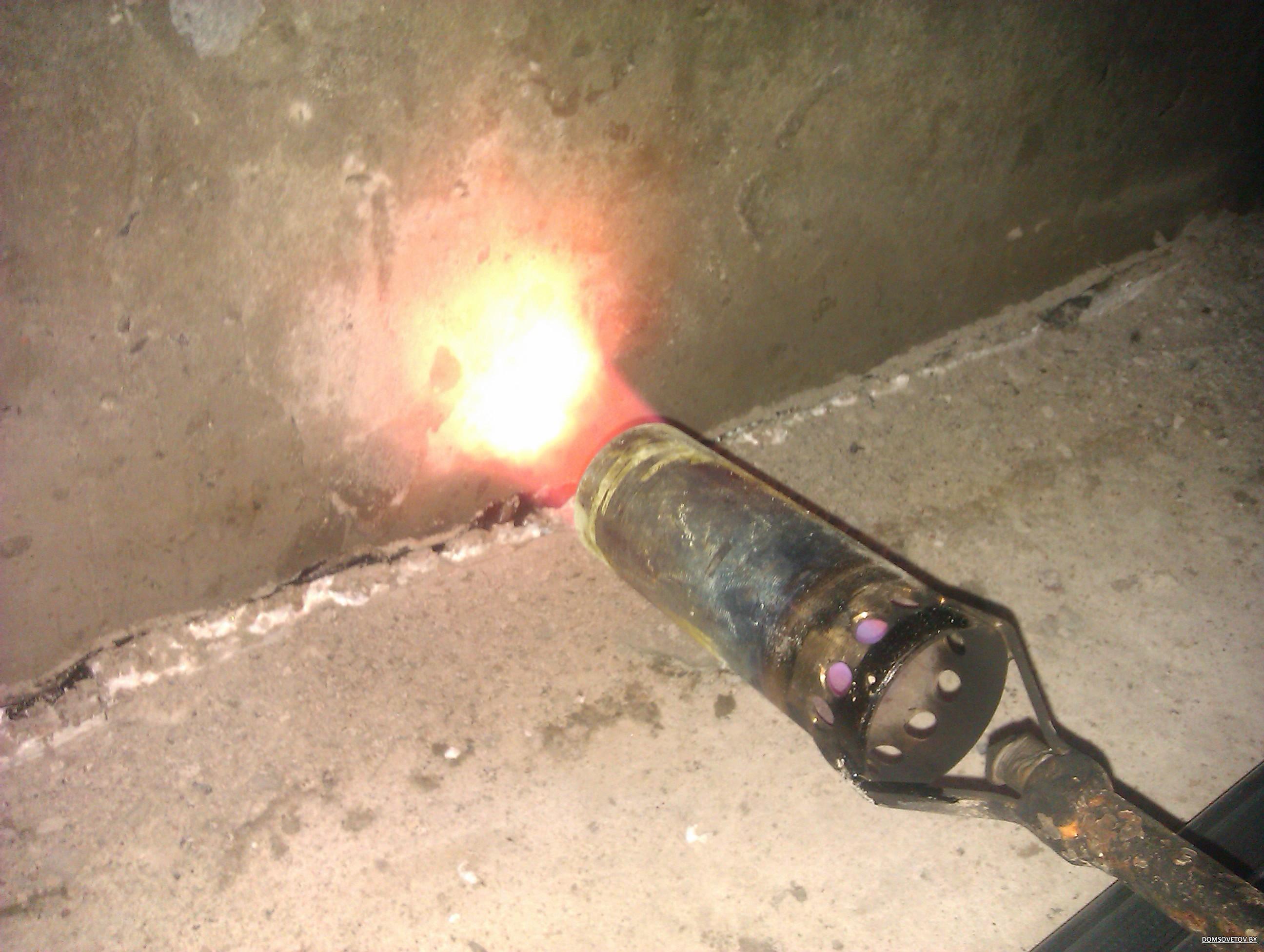

не не высолы, грибок
---------- Сообщение добавлено в 21:44 ---------- Предыдущее было в 21:37 ----------
самым Жэсточайшим способом подверг данное органическое соединение термической обработке!

А просто паяльной лампой и поверх известью непроканает?
о, а вот и фото постом выше
Думаю когда окончательно все просохнет, обработать например медным купоросом или еще чем...просто известь вроде как не достаточно, как мне кажется....
