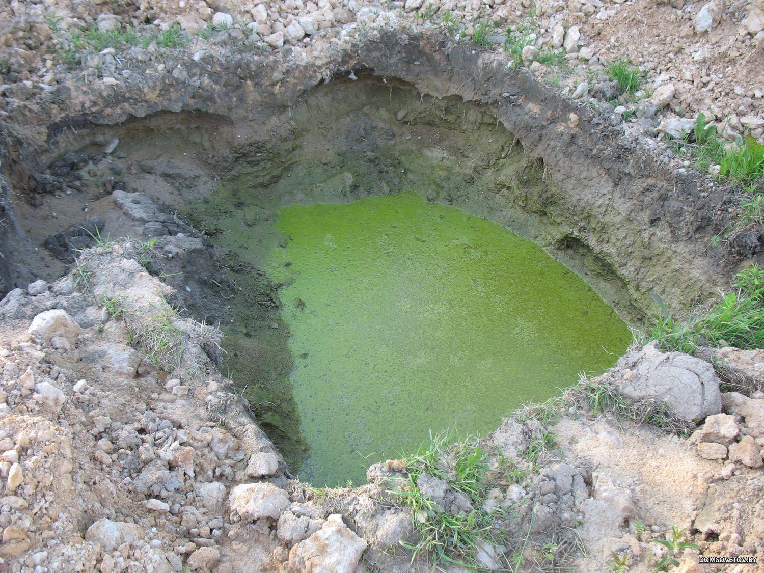

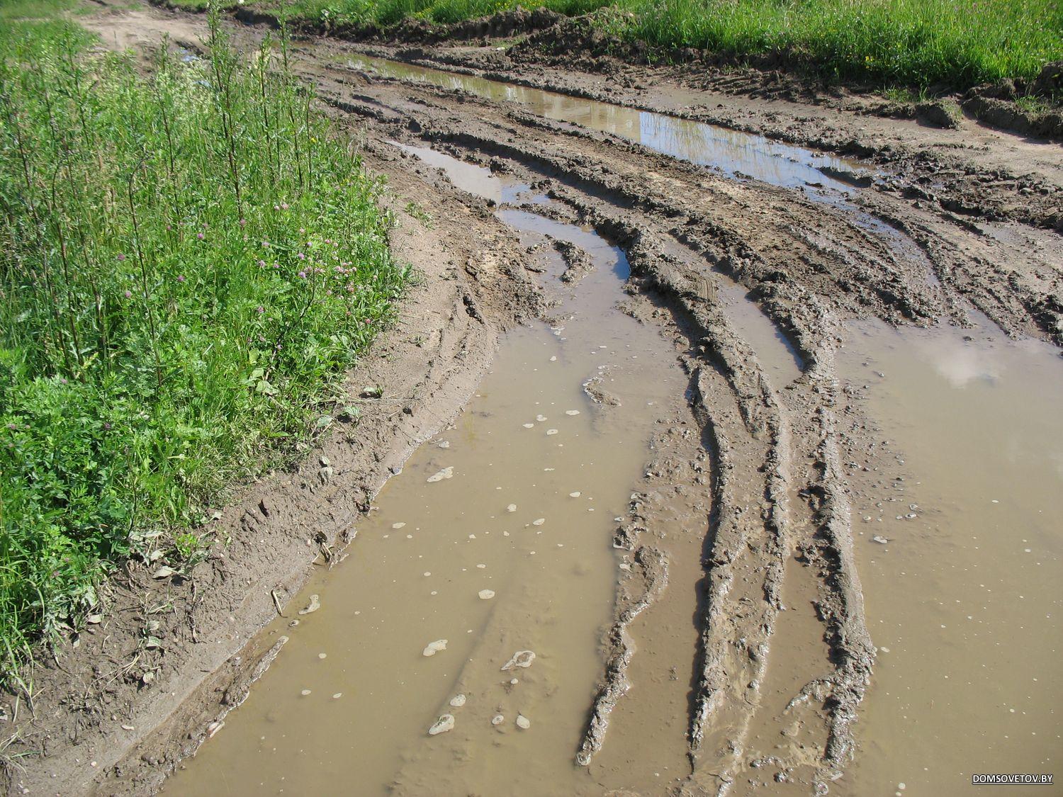

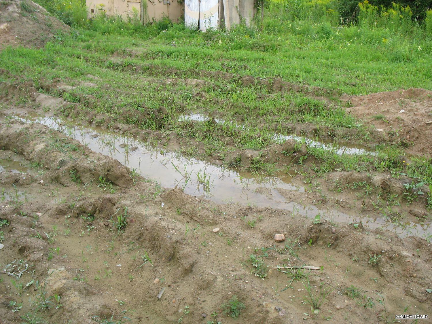

Печалька после хорошего ливня все подзатопило и дорога совсем никакая. Я по таким лужам ездить опасаюсь
Выкопали ямок чтоб отвести воду

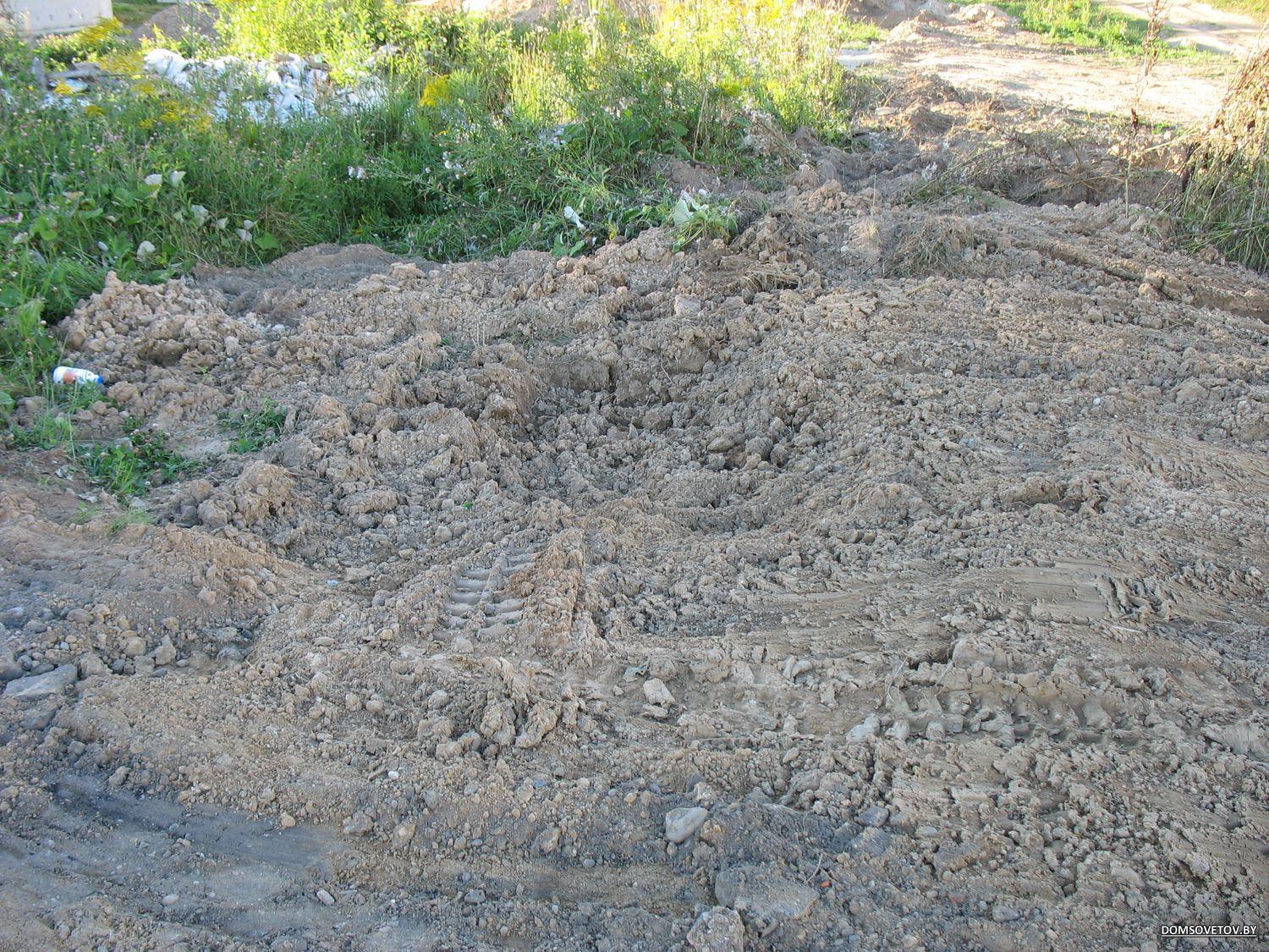

И еще одну всторонке

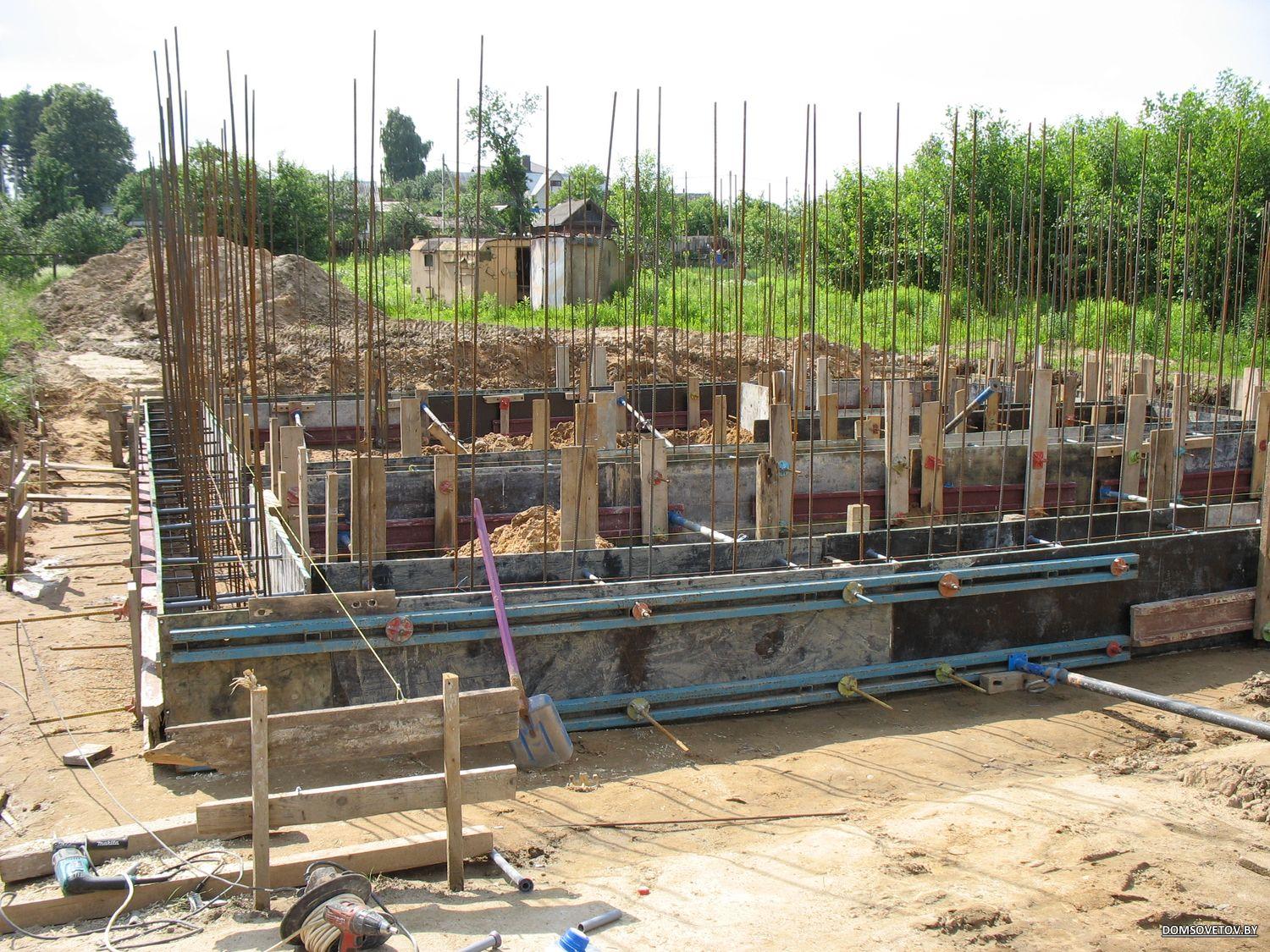

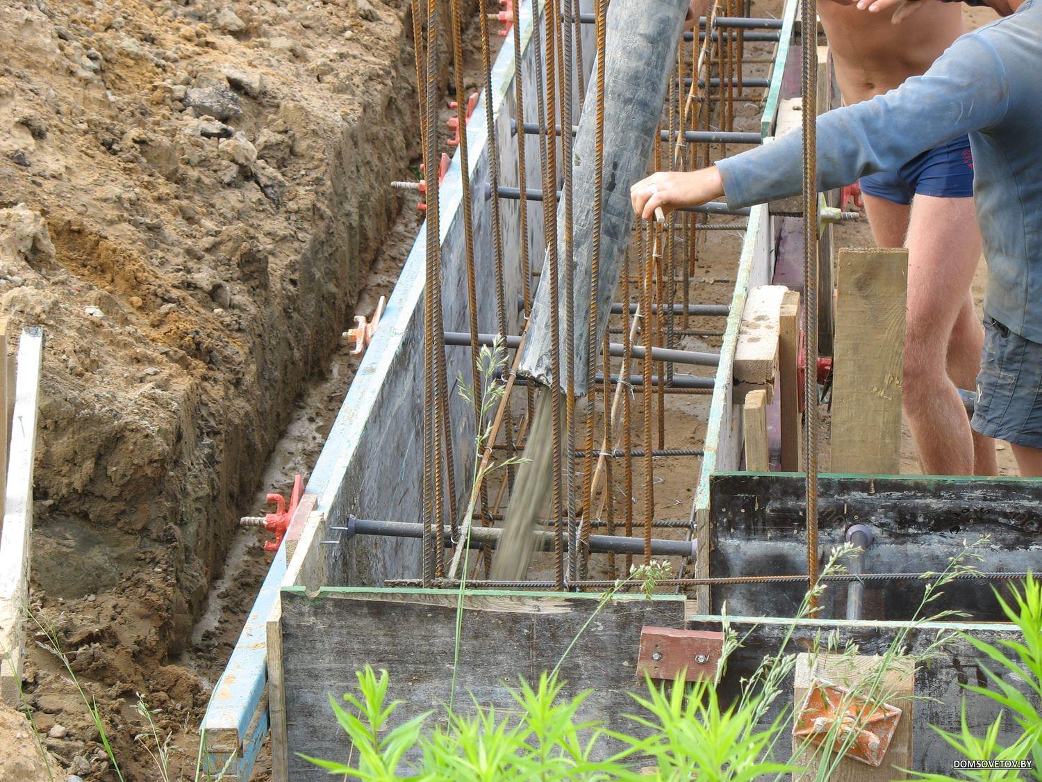

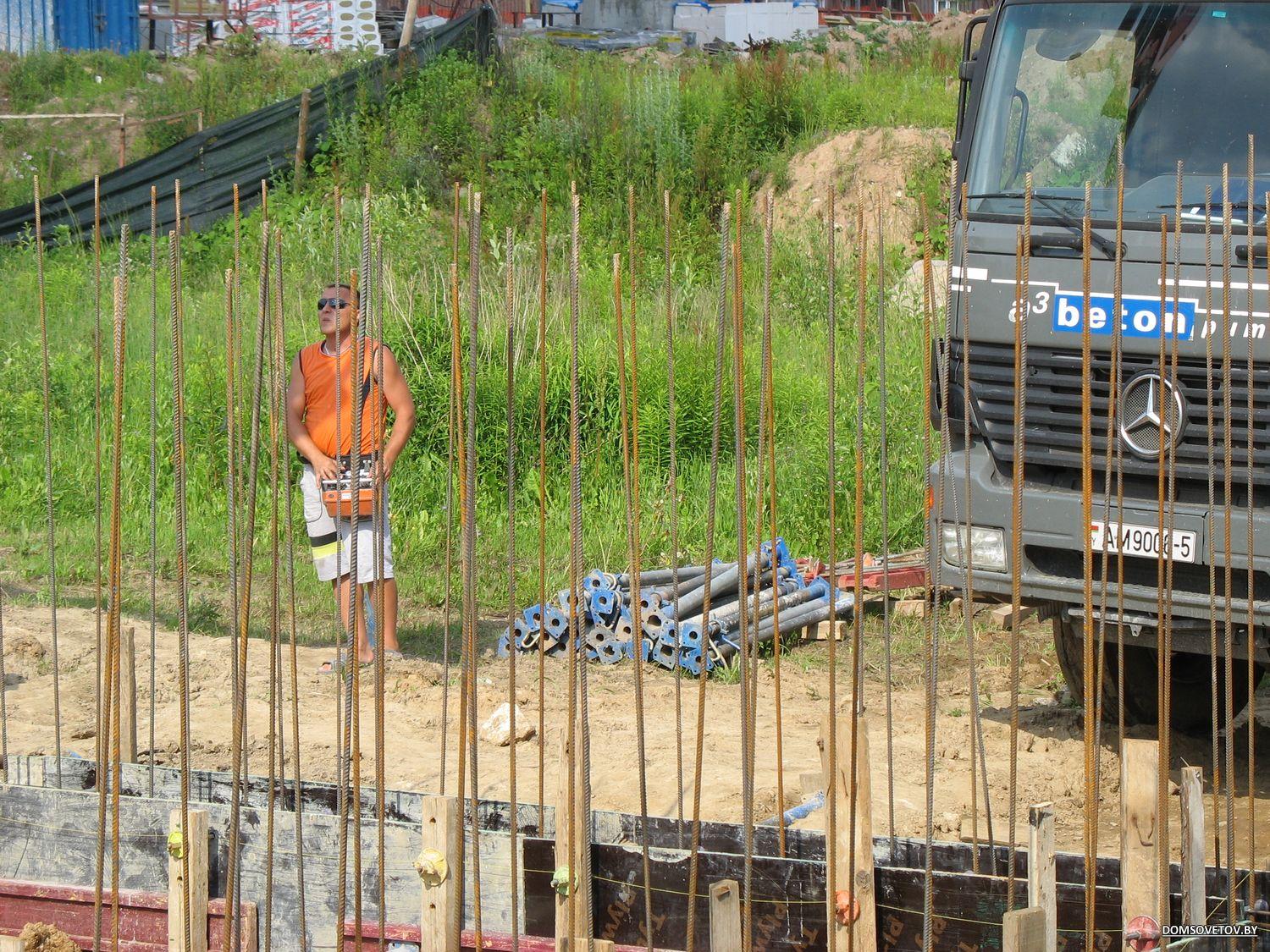

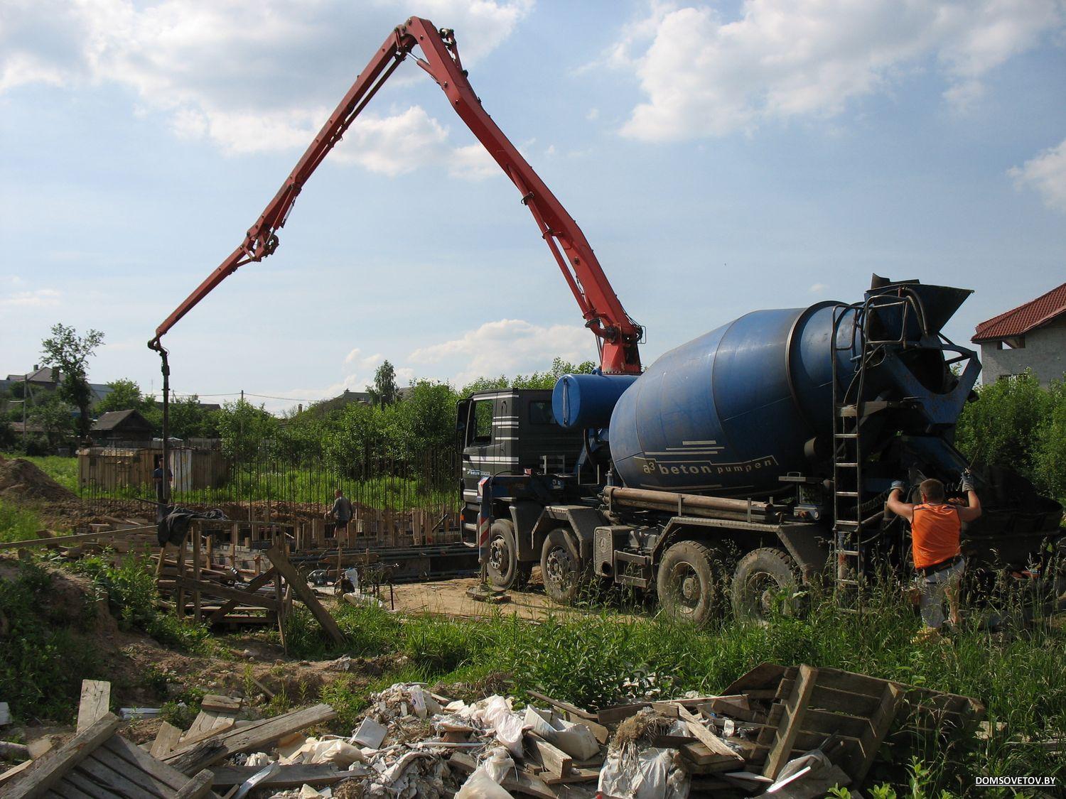

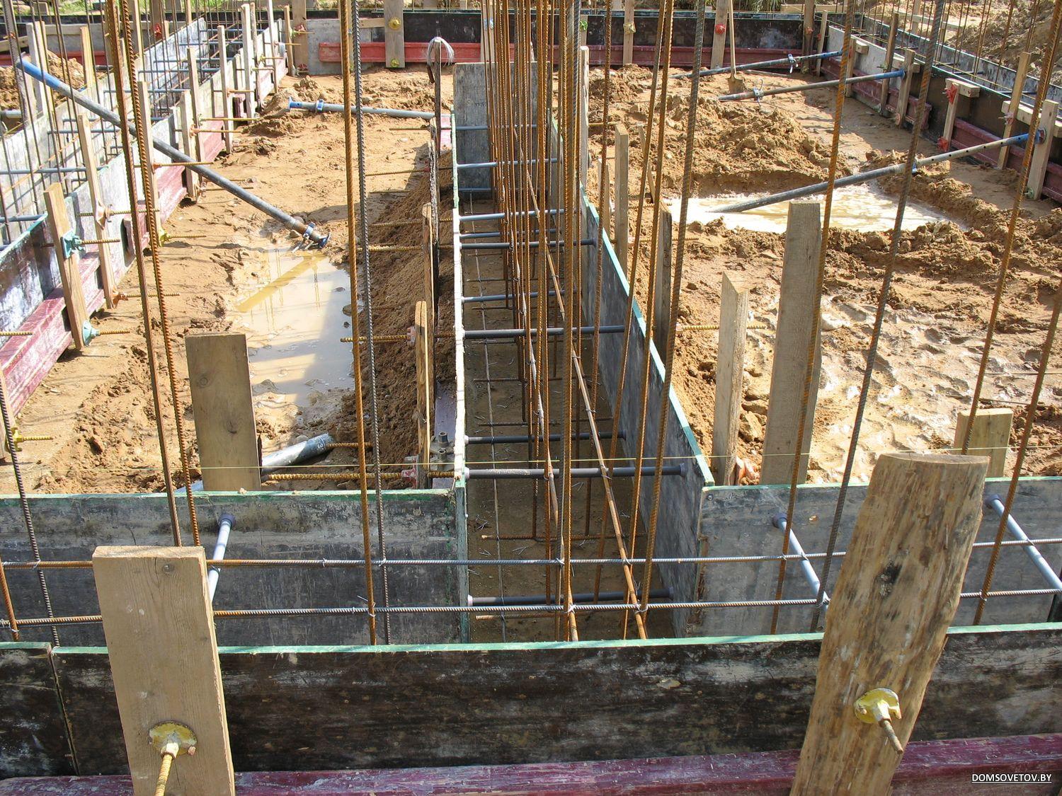

Процесс пошел заметно быстрее. Я уже неуспеваю освещать процесс

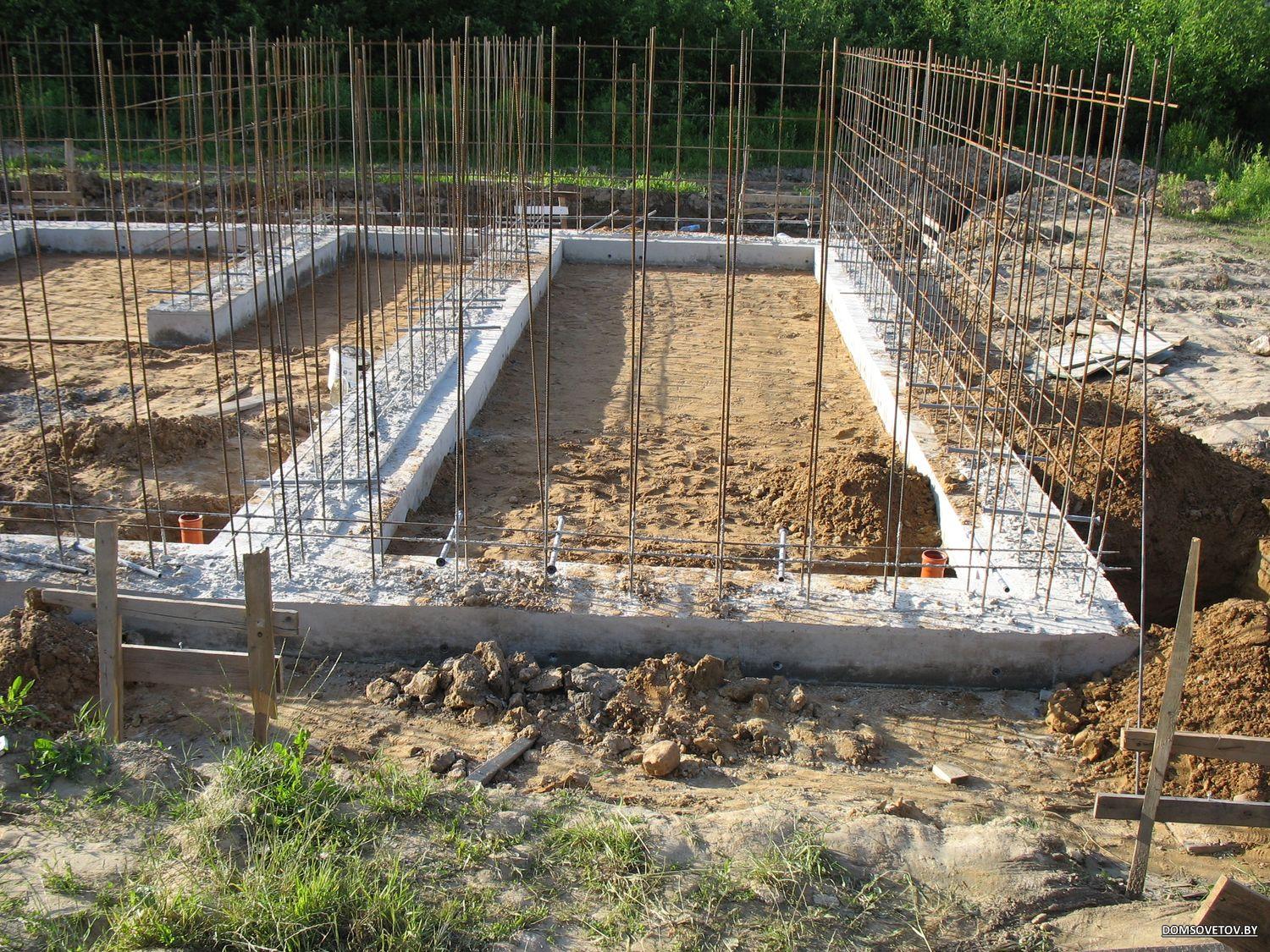

Вчера к обеду арматура уже была выставлена и оставалось только добавить бетон. (обратите внимание на лопату)
Приехала вот такая крутая техника
Причем с дистанционным управлением
И после некоторой подготовки и разминки процесс пошел

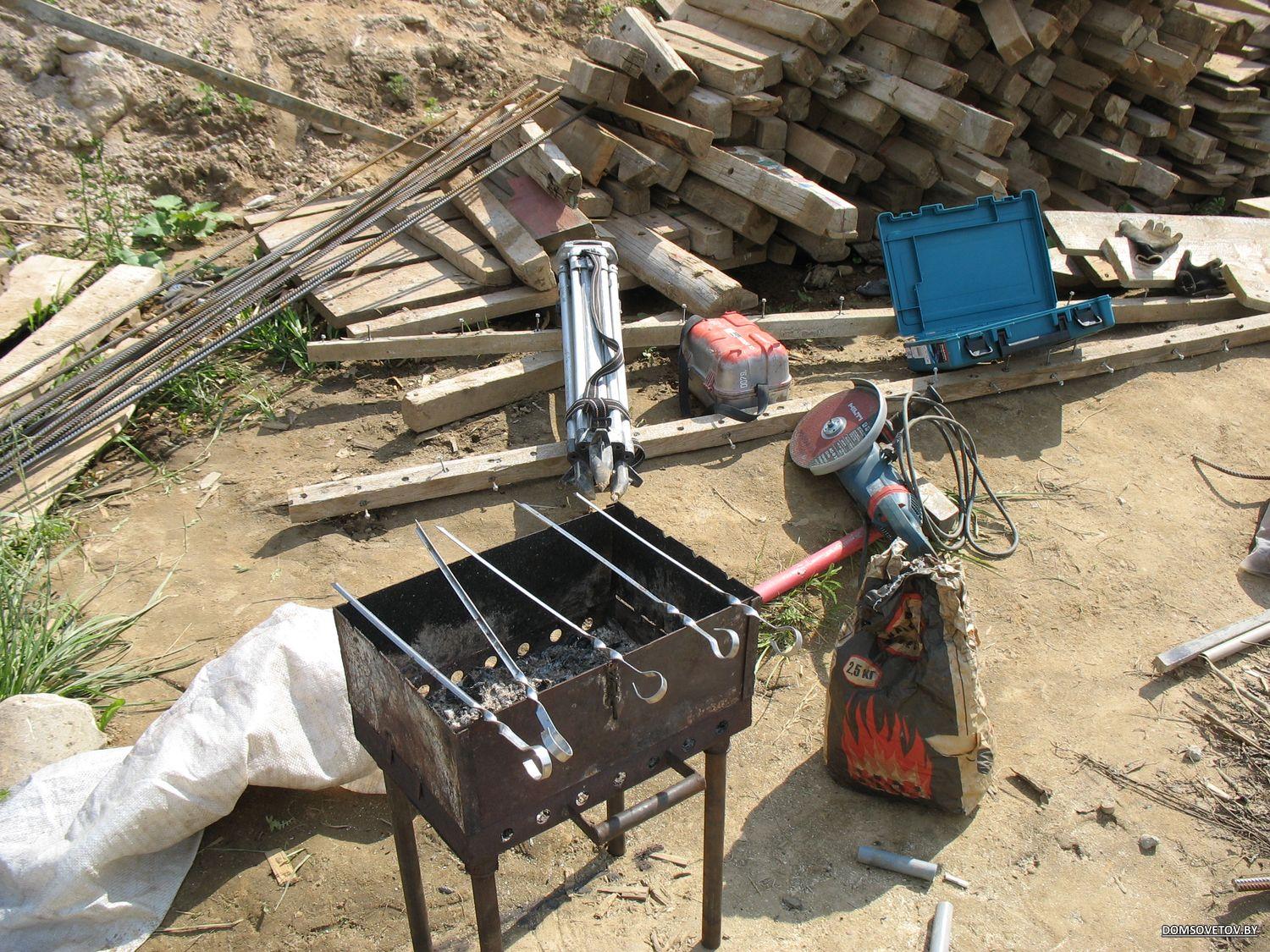

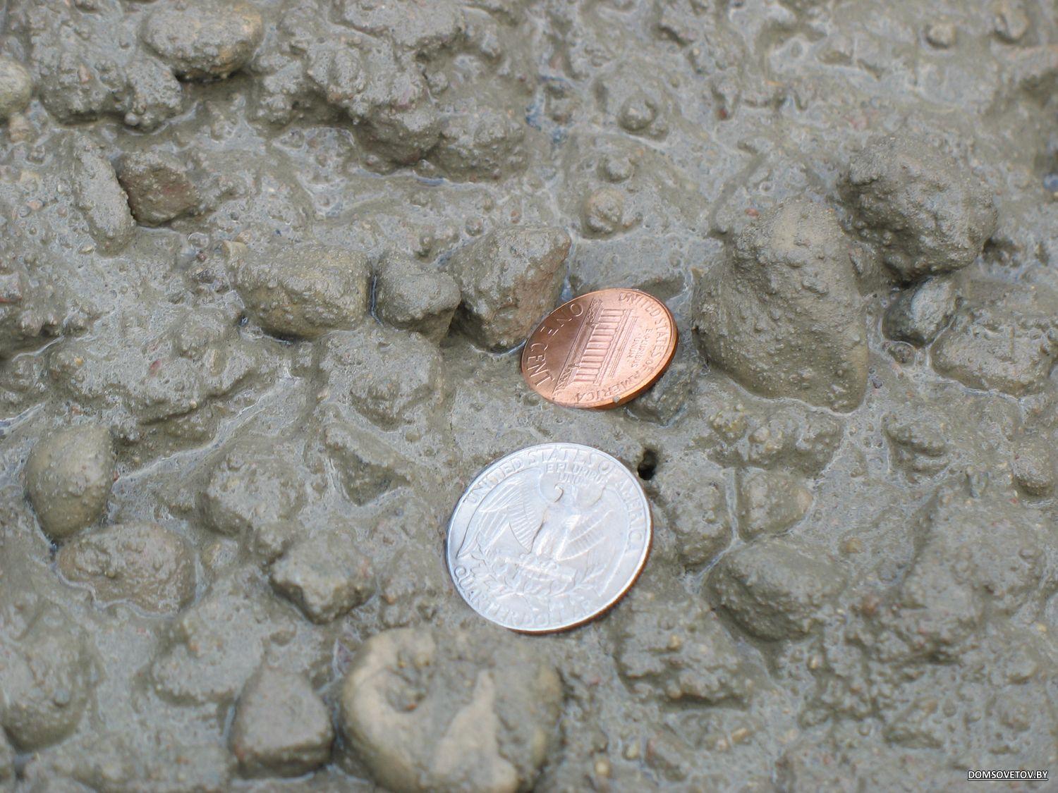

Естественно монетки
и я был прав по поводу мангала и запаса дров

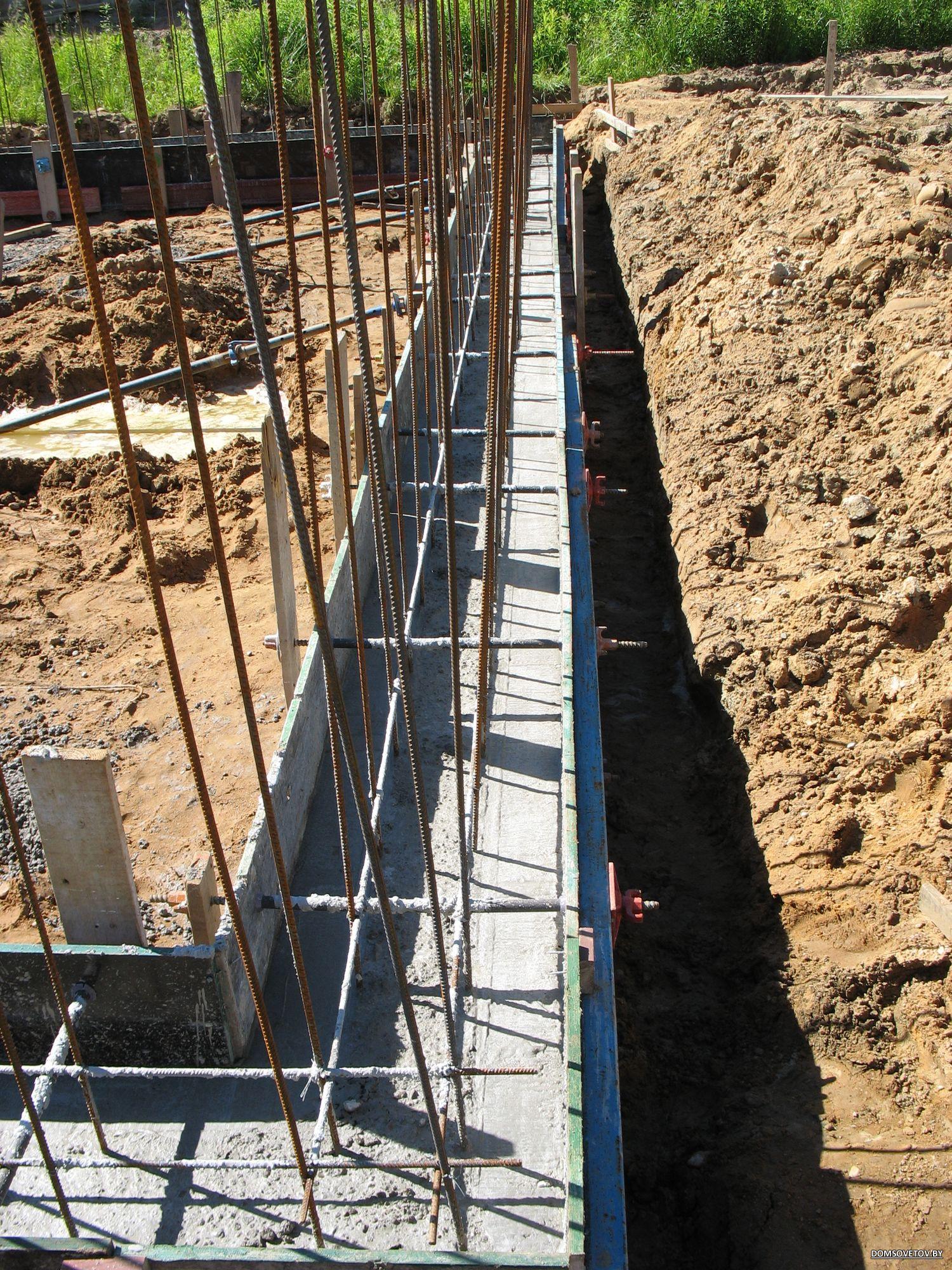

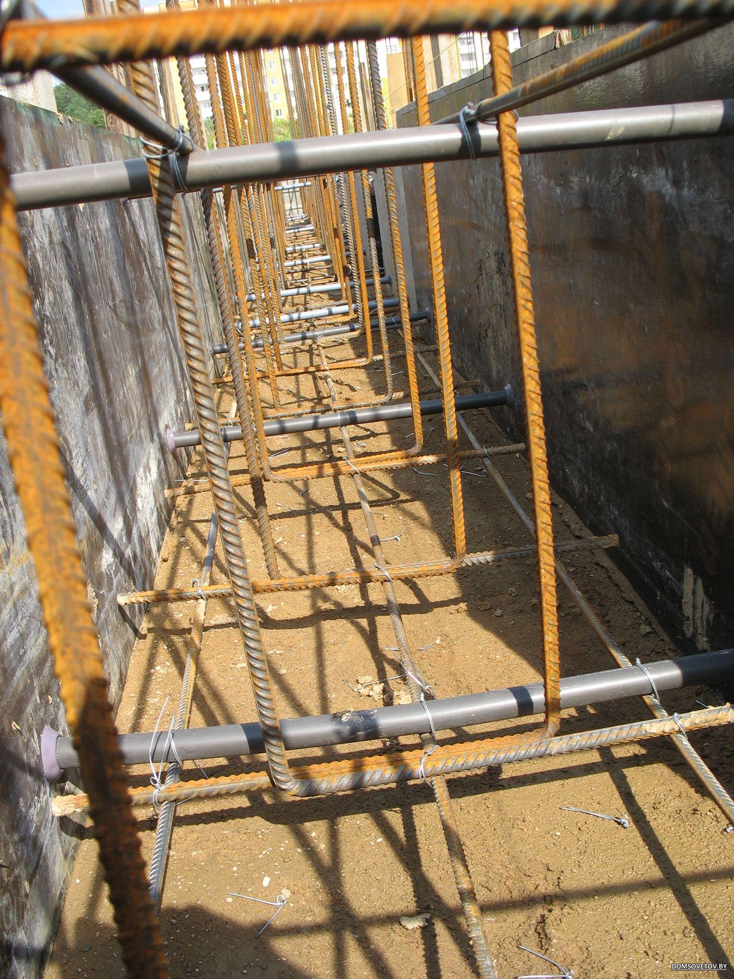

Еще пара фоток армирования и что получилось в итоге

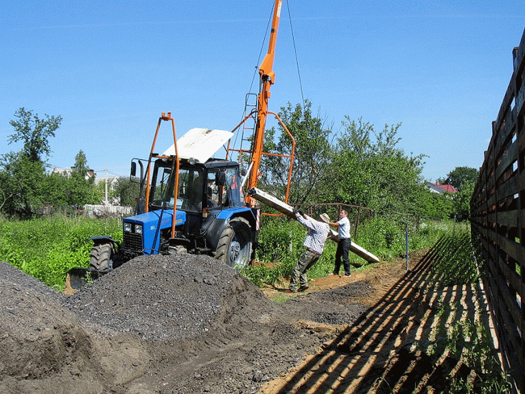

И сегодня меня крупно обрадовали прогрессом с установкой столба, всего-то пара месяцев ожидания такого чуда. Теперь бегаю чтоб докупить проводов да непонятных зажимов и увидеть таки свет в конце туннеля. Мультик увлекательного процесса ниже

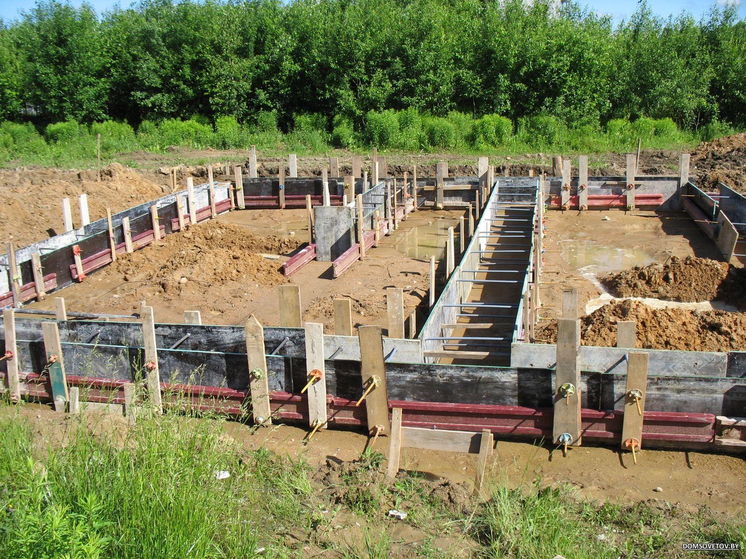

А почему не долили фундамент?
Старый 16.06.2013, 17:25   #15 или 147038

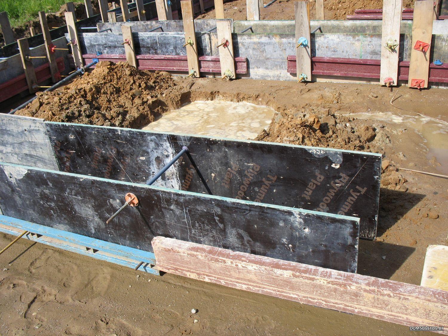

Сообщений: 2,705
Это только подушка залилась высотой 30 см и шириной 60 см. Сейчас соберут опалубку и будут стенки заливаться.

Сообщений: 5,130
судя по сиреневой лопате, мы увидели стройку Серены....

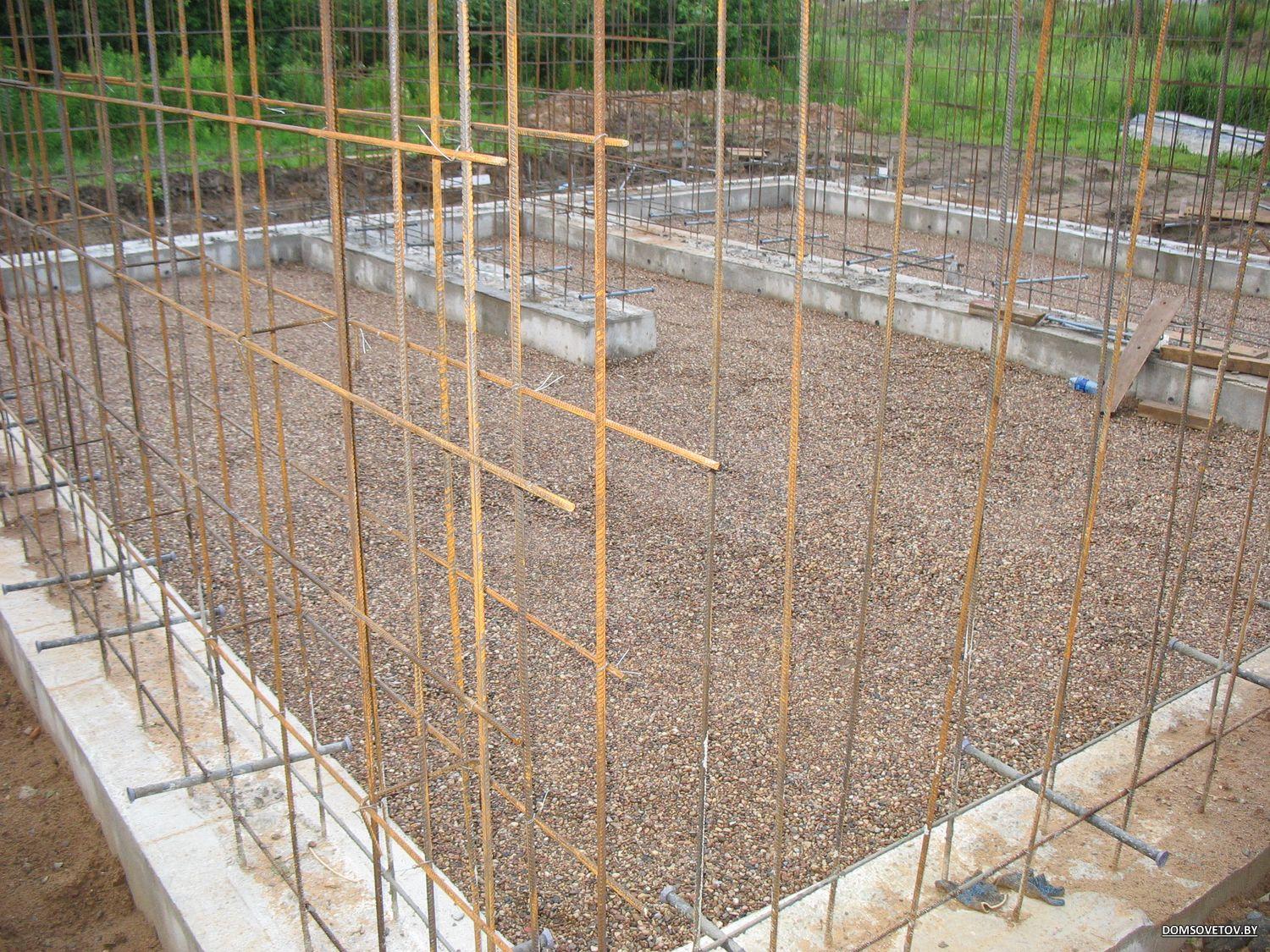

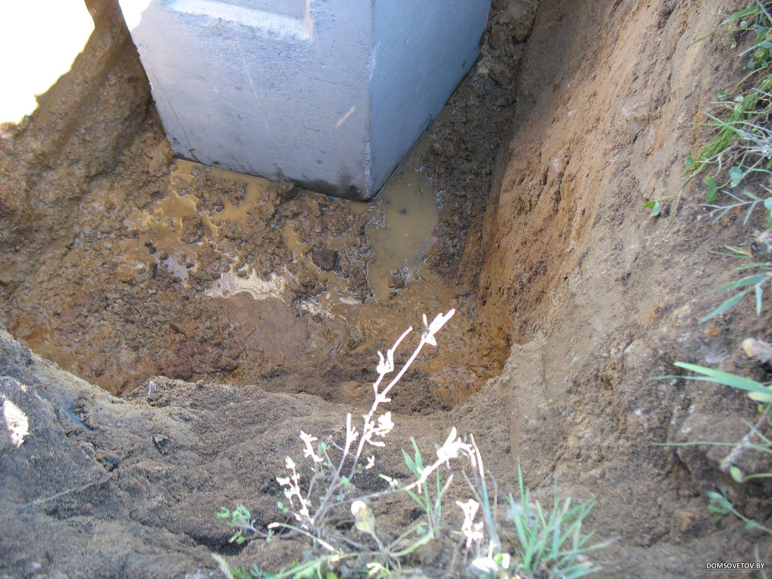

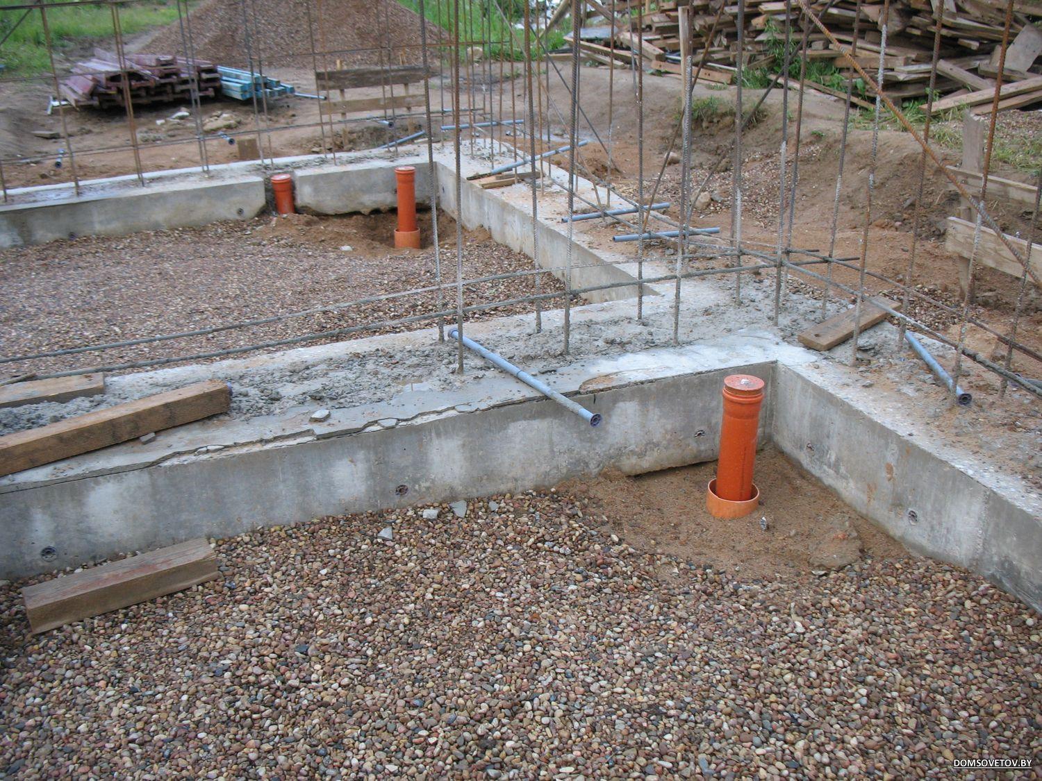

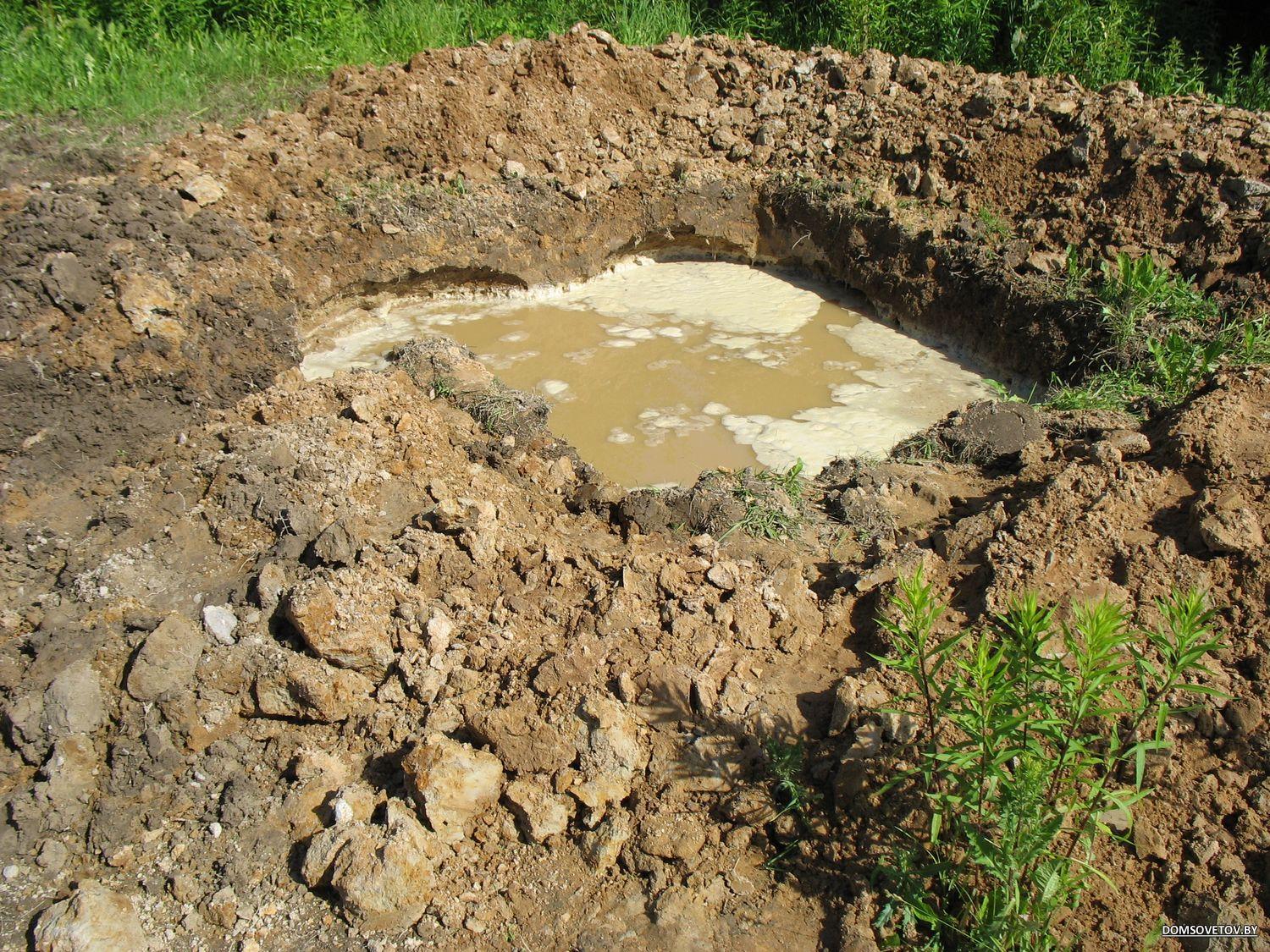

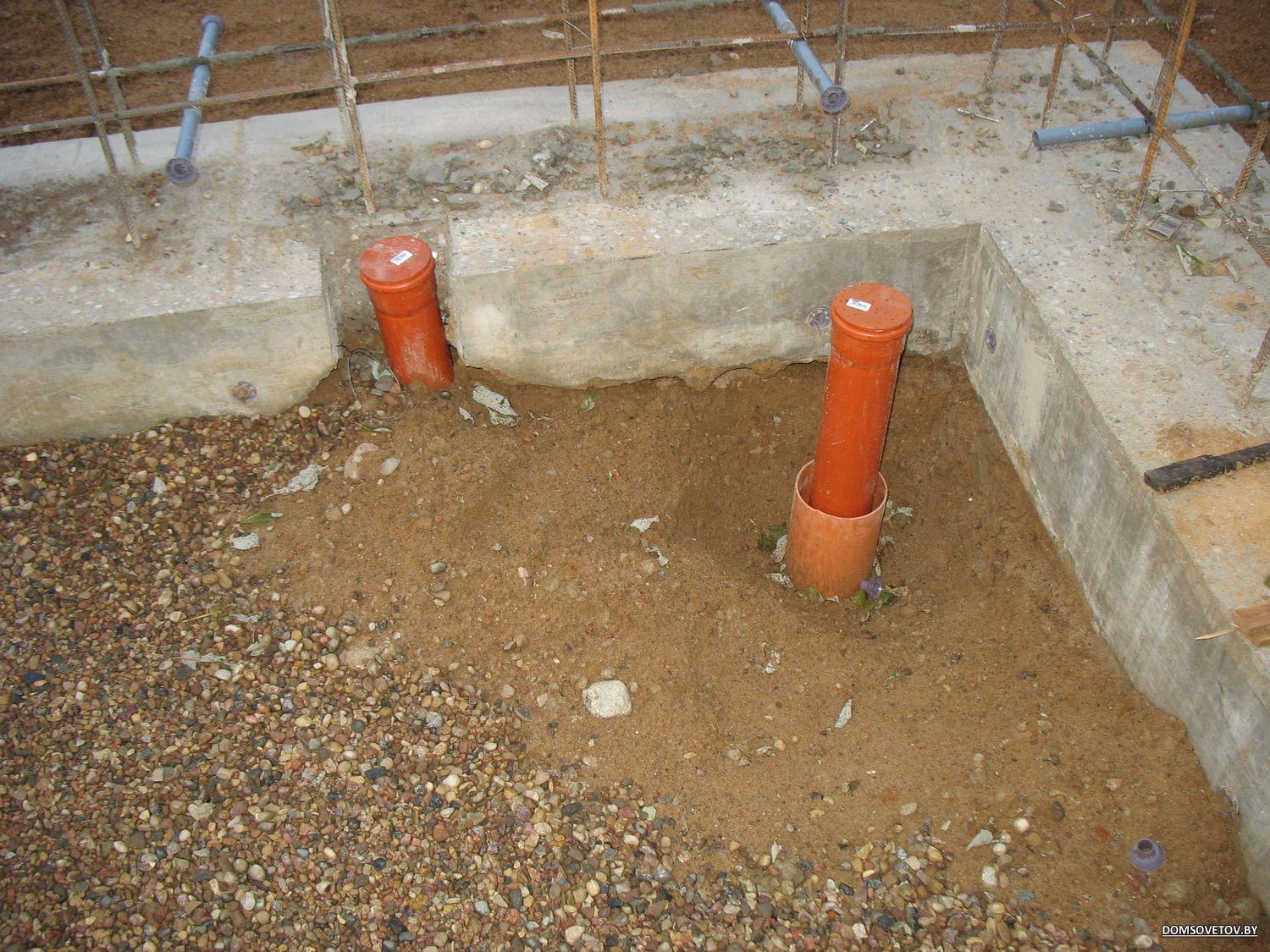

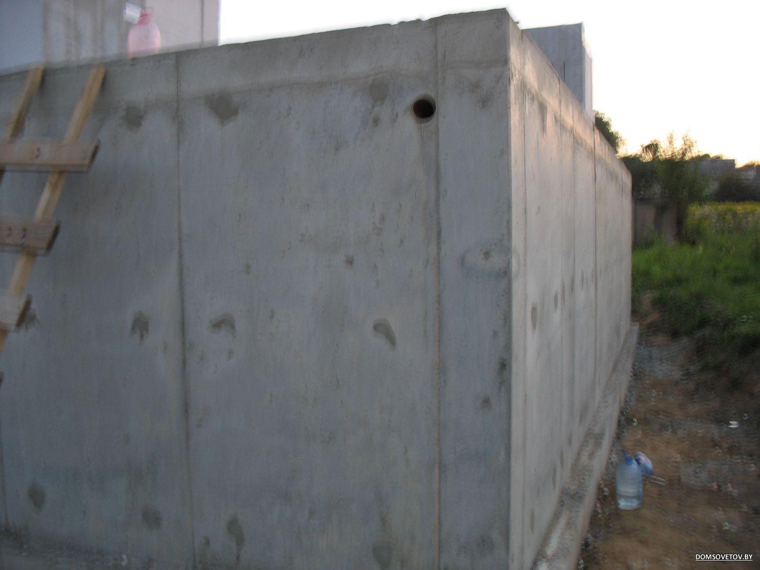

Заехал вечером глянуть что на стройке твориться, а то давно не появлялся. Почти ровный пол и труба в каналюгу появились. Сверху еще будет подсыпка щебня и стяжка. Надеюсь щебень перекроет копилярный подъем воды.. все же низинка тут и отговаривали от подвала.
а вот нежданно появившееся болото и не думает высыхать. Похоже кроме леса на участке у меня еще и болотце будет. Можно лягушек разводить

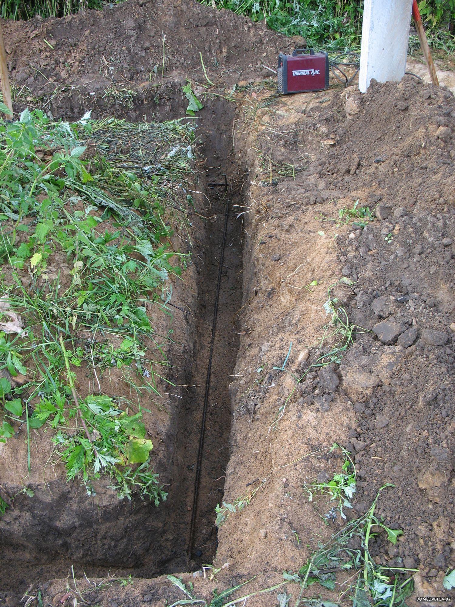

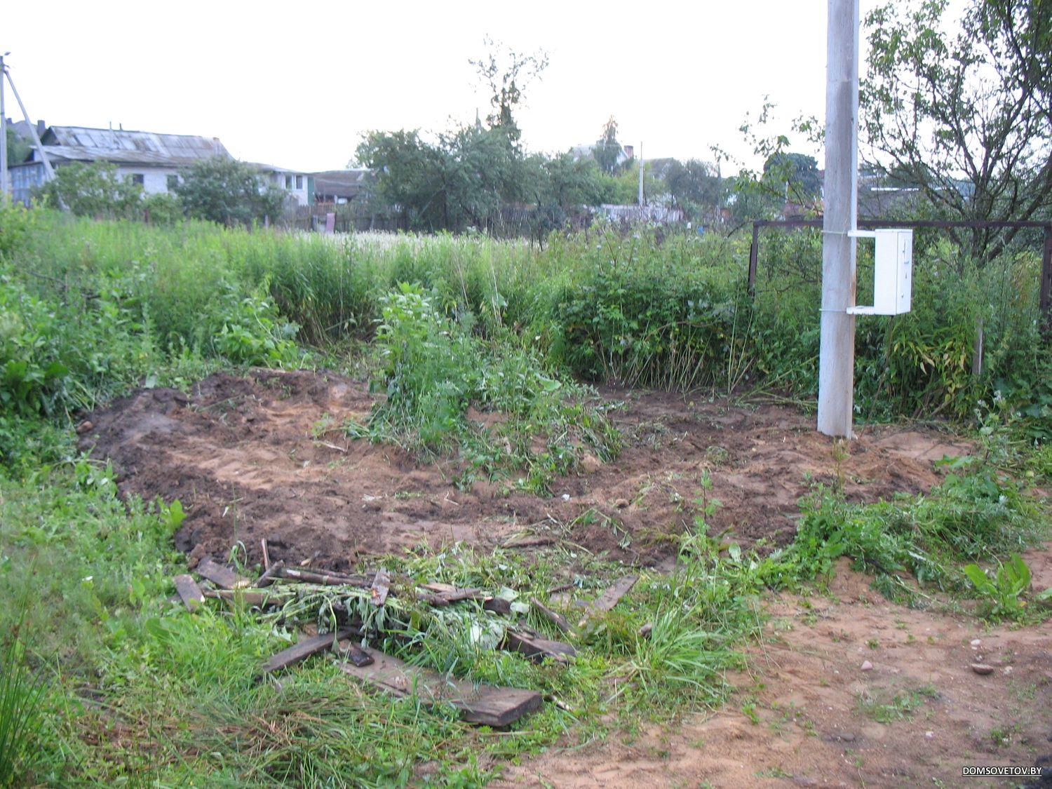

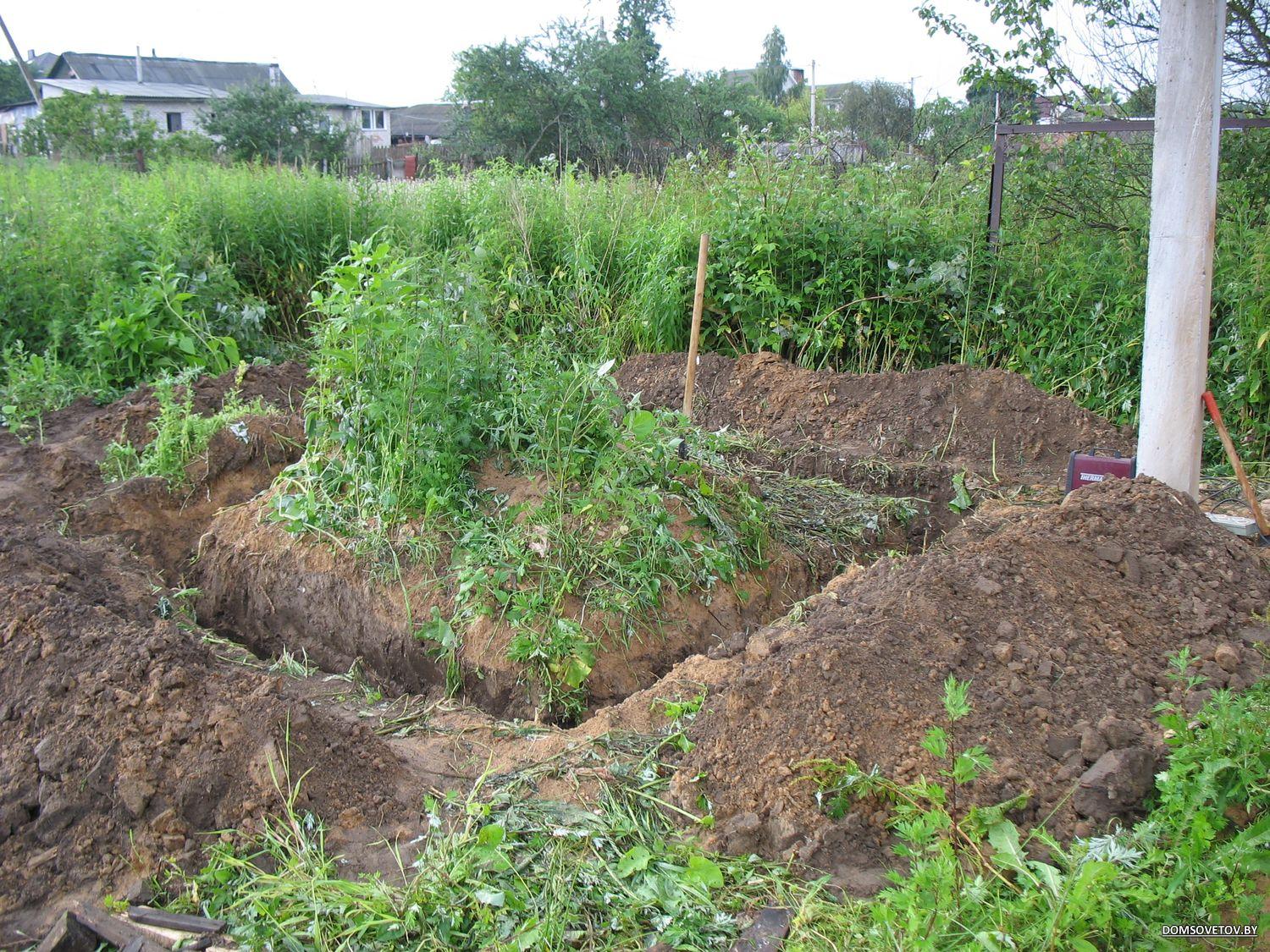

Сделали контур заземления для электричества и повесили ящик на опору. Заземление 12 арматурой, вниз по 3 метра чуть забились и это хорошо что кувалду закупил, так не загнать было бы.
Осталось дождаться когда электрик соизволит появиться и кинуть провода. Думаю ждать еще долго и пока придется пользоваться соседской разеткой. Она и к стройке моей поближе чем мой столб одни плюсы у такого варианта
За неделю в фундаменте появилась каналюга и засыпали щебнем пол. Еще и утрамбован хорошенько. После копания траншеи под контур заземления понимю что это дофига работы.

Наверное все же гравий, а не щебень...
Старый 23.06.2013, 19:13   #20 или 147685
Сообщений: 2,705
да, перепутал. и там и тут камушки
