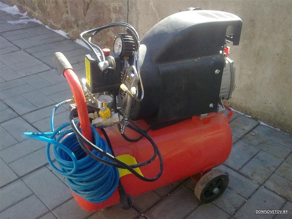

Славка указал решение - выдувать компрессором, а если денег много и они лишние, то можно и заменить воду на незамерзайку.

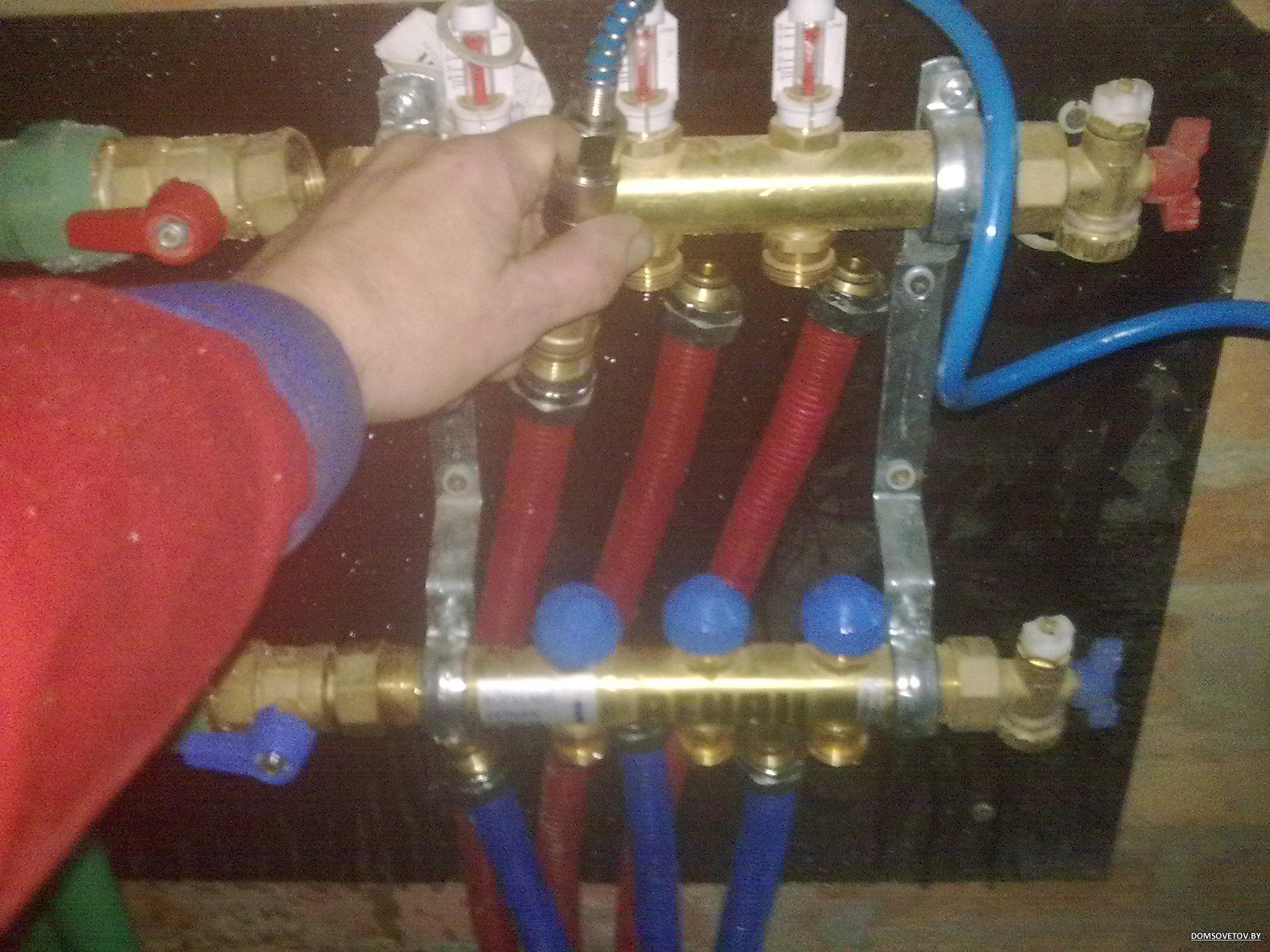

Выдуть возу из системы занимает таки время. От коллектора теплого пола отсоединяются все трубы. Продуваются трубопроводы от котла. В котел нужно дунуть но меньшим давлением.
Я дую вот такой штукой.

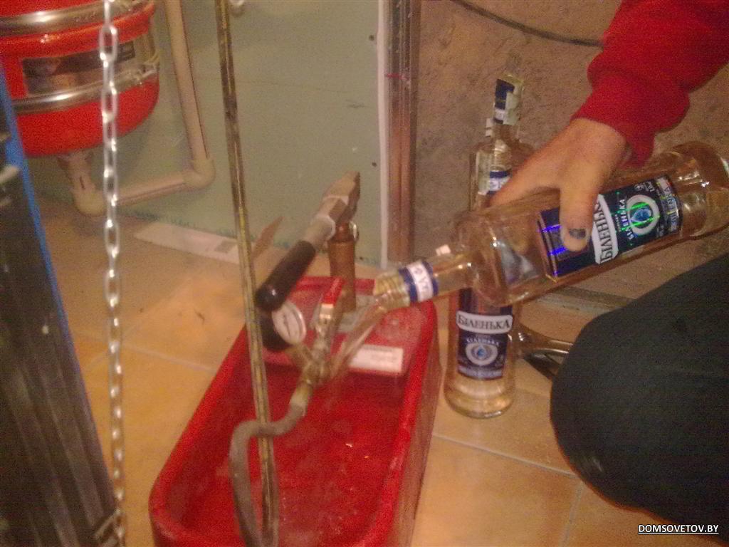

а разве автонезамерзайка много стоит? там же спирт и вода. можно и просто пару бутылок вотки залить в ТП

Парой бутылок тут не обойшься, объем там однозначно будет побольше, хотя, может, у вас теплый пол только в ванной? Дешевле будет выдувать, Если компрессор есть, то ничего не мешает попробывать. Водку в пол всегда успеете залить

я выдувал около 3х часов

Нате Вам водку в систему. Но я заливал с другой целью.
