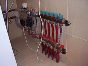

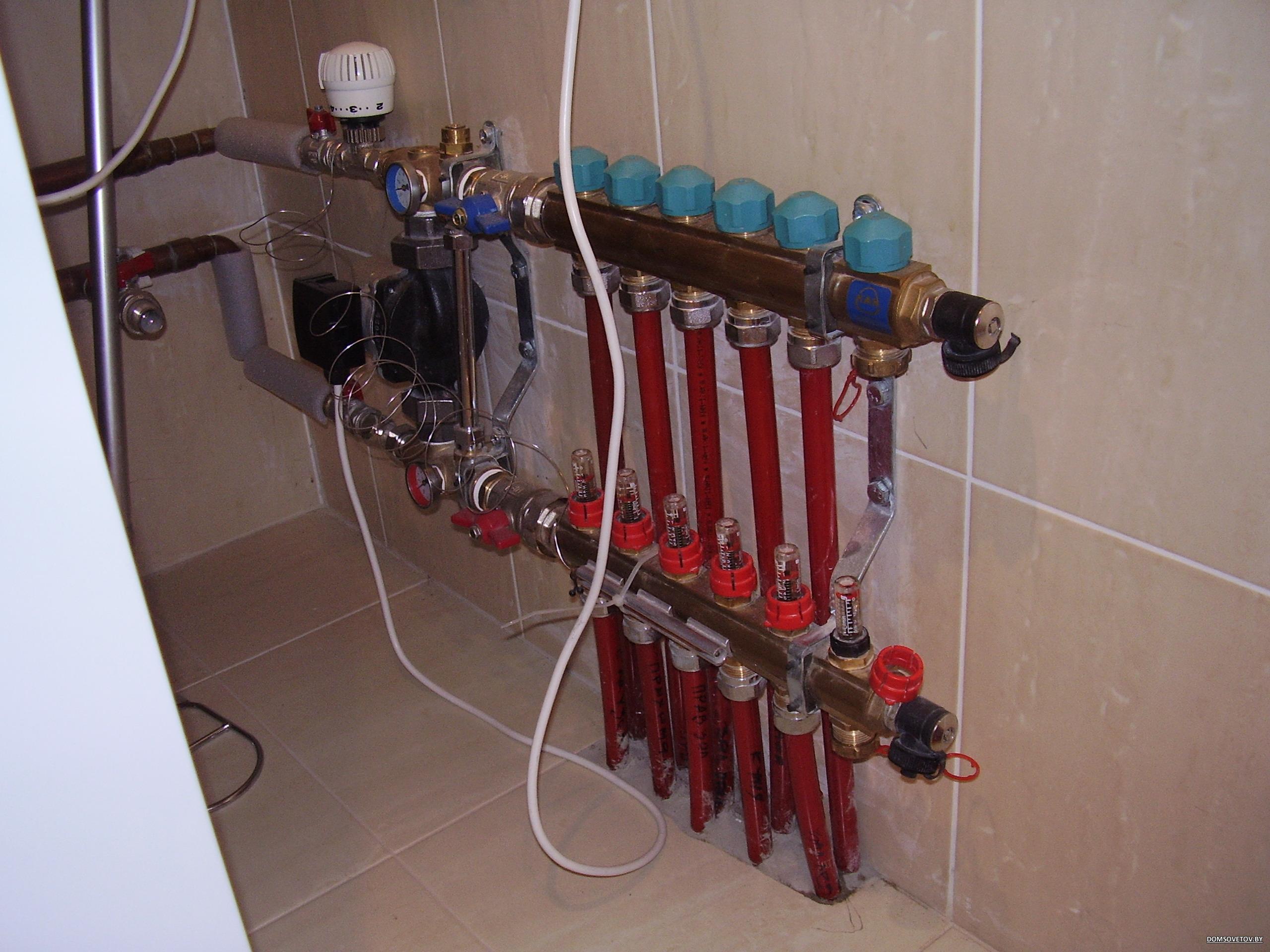

я стравливал водопроводом через контур в ведро.воздушник ручной уже потом пользовал. зажимал под белыми (елки?) у меня в разборе полно- они держат нормально(вроде как).
и так на все контуры. контуры 2на 1 эт, 2 на 2 эт , 1 на 1+2эт. все греют.

Что значит зажимал под белыми? Я тоже откручивав обратку первого контура и стравливал водопроводом в ведро. Слил литров сорок. Эффекта нет. Может надо больше? Как в такой гребенке полностью перекрыть контур?

Миша, а может там дело не в воздухе, не могли топметры прикипеть, пробовал их покрутить.
У меня смесительный узел кан, после прошлого лета при вкючении тп все топметры 0 показывали, пока на 3 скорость не включил тогда прорвало, хотя это мог и насос прикипеть, этим летом включал раз в месяц и все нормально. Насос рециркуляции тоже не хотел после лета включаться.
На моем узле контур перекрывается на подаче топметром, на обратке пластмасовой крышкой (которая на фото белая) у меня под ней шток для сервопривода.

В смысле по крутить? Они двигается. Или имеет ввиду из вообще скрутить?

У меня топметр крутишь за прозрачную часть, этим меняется напор.Если закрутить до упора, то контур перекрывается.

misha, им меняется расход через контур, видно по поплавку, у тебя на одном уже даже снят фиксирующий колпачек

Что расход меняется ясно. Зачем в другом случае их ставить.
Игорь, а где у меня снят фиксирующий колпачек и что он из себя вообще представляет.

misha, на крайнем топметре, который не используется, видно заглушен, рядом с ним и лежит колпачек, на краю коллектора

Это на фото

misha, перепутал, ваше фото на первой странице, у вас они тоже должны вращаться и регулировать расход в контур
