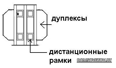

ЕвроОкнаВип
Аватар для ЕвроОкнаВип
Регистрация: 01.10.2013
Сообщений: 18
Ставятся 2 дистанционные рамки. Т.е если подойти вполтную к окну, создается иллюзия что стеклопакет разделен. Может Вам пояснит этот момент рисунок

Старый 10.10.2013, 11:22   #15 или 159310
ozzie
Аватар для ozzie
Сообщений: 2,044
Записей в дневнике: 23
Репутация: 39
Моя твоя не понимает.
Задам вопросы по другому.
1. Например, вы используете стеклопакет 4-16-4. Какую рамку (ширина) вы ставите под дуплексом?
2. Рамка полая. Что вставляете в рамку, чтобы зашел саморез?
3. Как делаете пересечения внутренних рамок?
Старый 10.10.2013, 15:39   #16 или 159355
ЕвроОкнаВип
Сообщений: 18
Рамки соотвественно по 2 шт 14 и 16мм (стеклопакет 4*14*4*16*4)
В рамки вставляется специальное крепление - пласмассовый угол.

Старый 11.10.2013, 12:56   #19 или 159549
ozzie
Аватар для ozzie
Сообщений: 2,044
Репутация: 39
Ну хоть что-то.
А были ли у вас случаи термошока стеклопакета?
Наличие дуплекса этому очень способствует.
+ Читаем ГОСТ:
"3.13 Расстояние между декоративной рамкой и поверхностью стекла должно быть не менее 3 мм."
То есть в приведенном вами примере:
"Рамки соотвественно по 2 шт 14 и 16мм (стеклопакет 4*14*4*16*4)" рамки должны быть максимум 8 и 10 мм, иначе они будут соприкасаться со стеклом, царапать И-покрытие, разрушать его, способствовать термошоку и не соответствовать ГОСТу.
Но узкие рамки не будут закрывать дуплекс изнутри.
+ остался неотвеченным вопрос:
Старый 14.10.2013, 14:26   #20 или 160010
ЕвроОкнаВип
Сообщений: 18
Ну хоть что-то.
+ Читаем ГОСТ:
Добрый день. Некоторые уточнения : рамки ставим на 2мм уже, т.е 12 и 14 мм соответсвенно.
Какой ГОСТ вы читали? Российский или белорусский?
Чтобы избежать царапин мы предлагаем установить стеклопакет не с i-стеклом, а с к-стеклом (работает по тому же принципу)
К-стекло - это стекло с твердым покрытием. В процессе производства к-стекла, когда оно еще горячее, наносят методом пиролиза тонкую металлооксидную плёнку. Благодаря взаимодействию атомов стекла и оксида металла образуется стойкое покрытие, которому не страшны никакие механические повреждения.
Случаев термошока за 10-летний опыт работы нашей компании не было.
В рамку вставляется пластиковый соединитель.
ЕвроОкнаВип вне форума Ответить с цитированием
