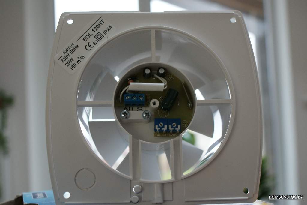

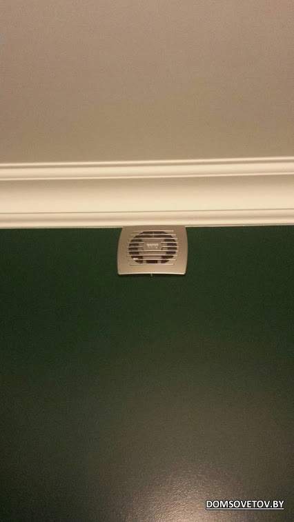

особо нечего там смотреть, но вот:

У меня регулировка по времени и влажности есть.
