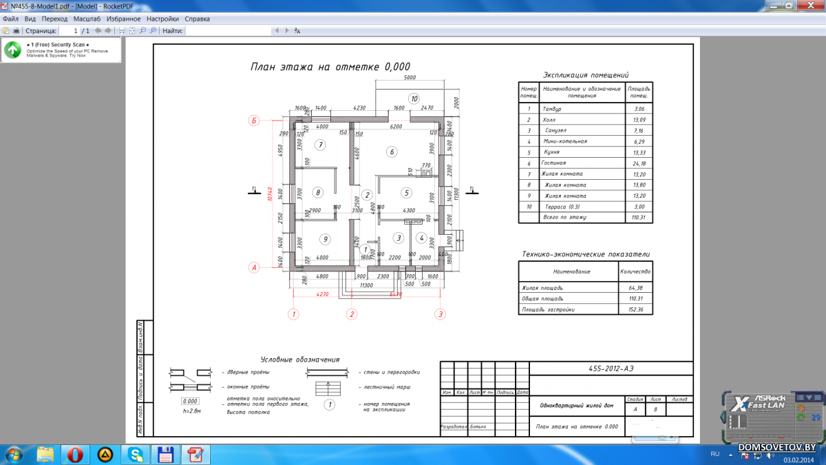

Обычный проект одноэтажного дома. Мансарда планируется через *****адцать лет, а скорее её не будет вообще.

Сообщение от jendoss Посмотреть сообщение
Ну так накрыть обычной двухскатной крышей с холодным чердаком. Единственное, что можно сделать про запас, это конструкцию кровли сделать с возможностью последующей закладки утеплителя. С вентзазором и т.д.
