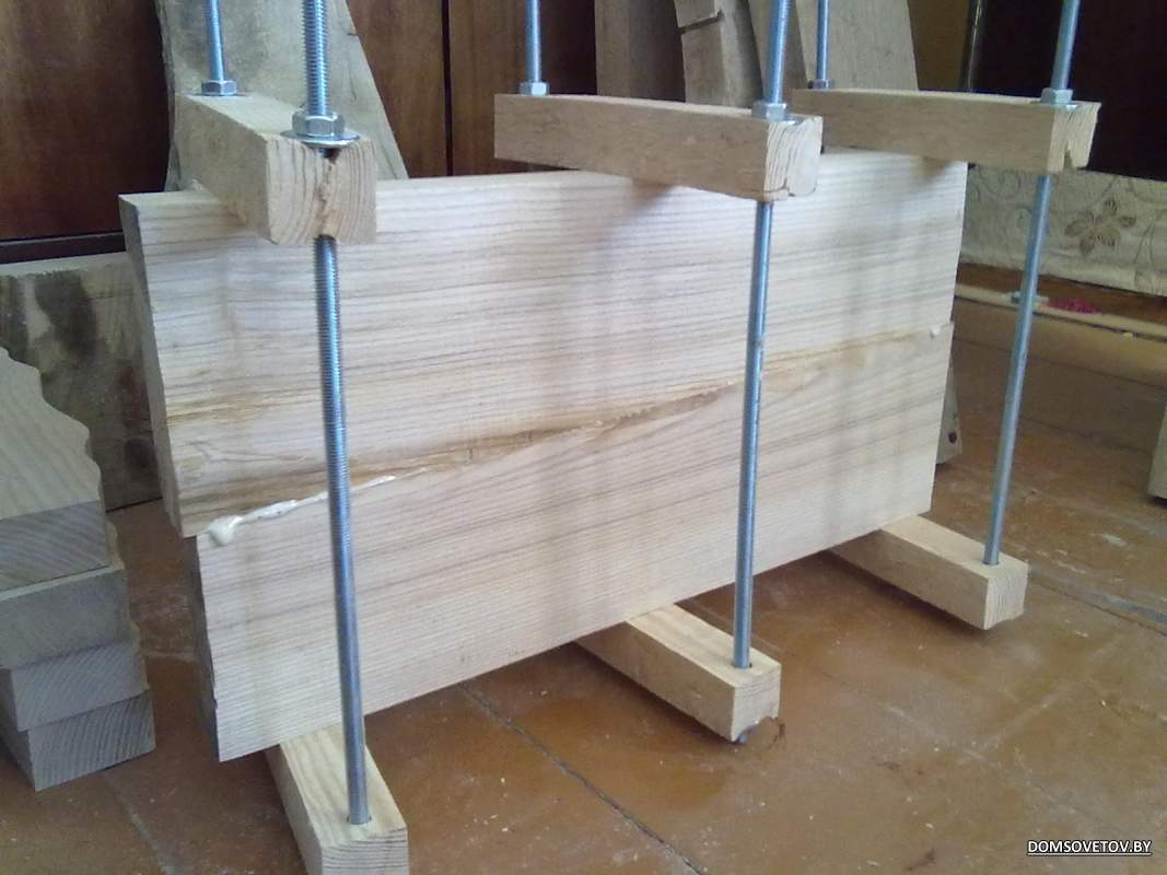

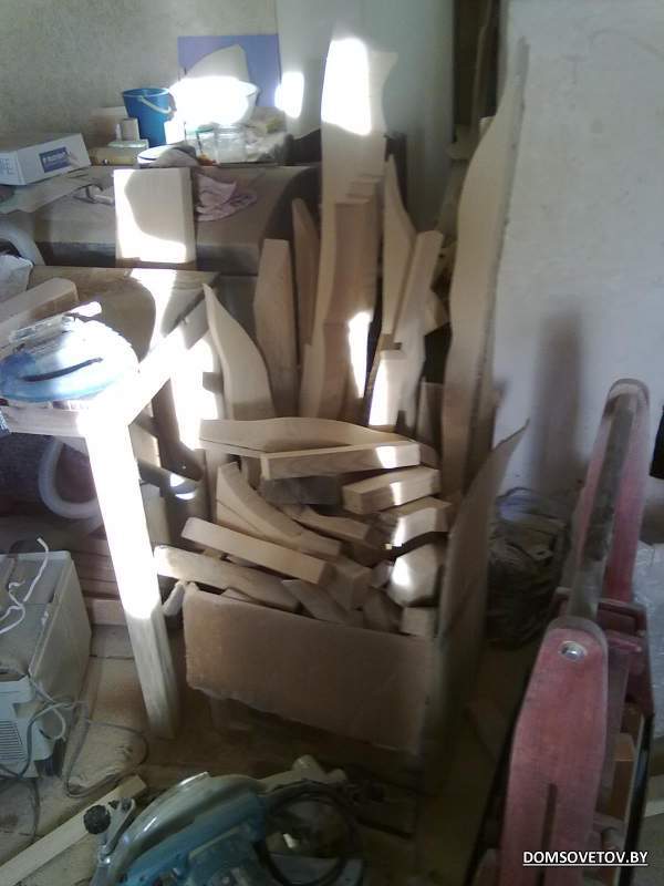

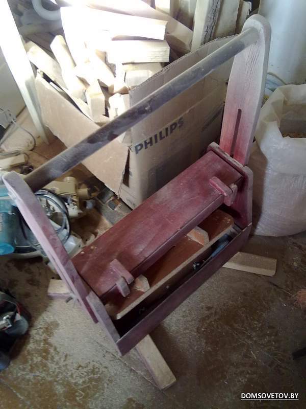

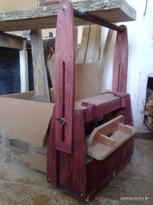

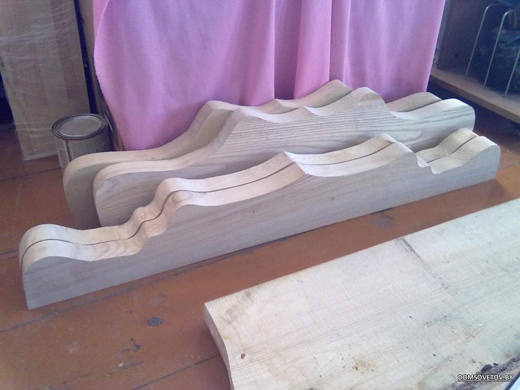

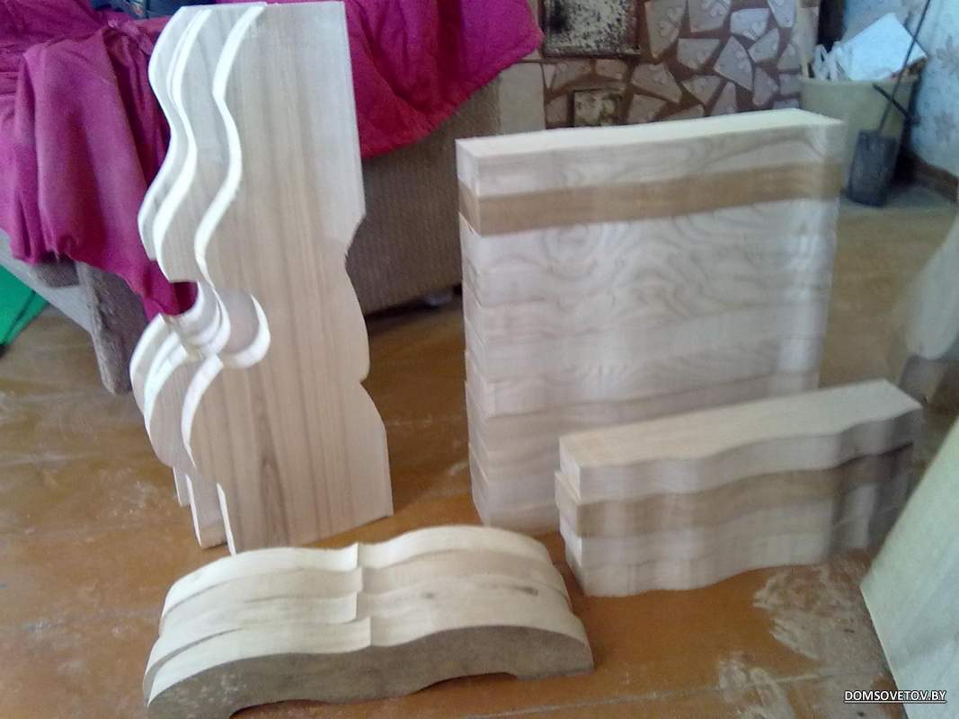

В процессе выпиливания показала себя очень удобной опора, сделанная для торцовки...

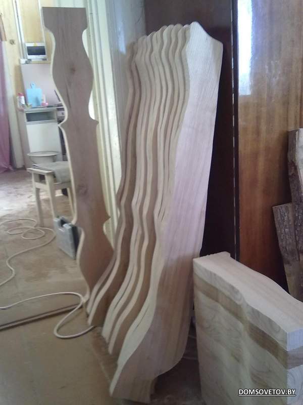

Вот промежуточный результат трудов -
и остатки...сжечь жалко, хранить-противно...
А конца и края работе не видать...

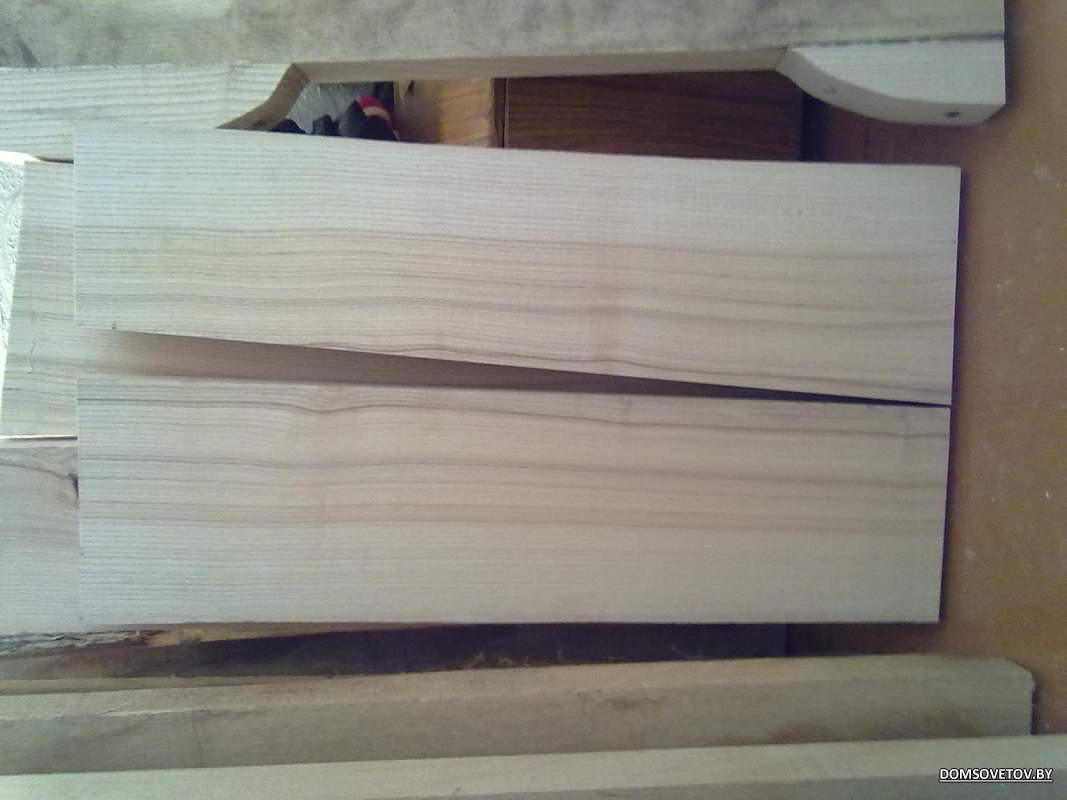

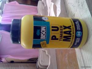

Продаю секрет фирмы недорого. Так как дуб и прочие твердолиственные породы при сушке накапливают внутренние напряжения, при дальнейшей обработке даже небольшая трещинка может привести к растрескиванию всей детали. Супротив этого супостата применяем старый дедовский метод-распиливаем по трещине, строгаем и склеиваем назад.

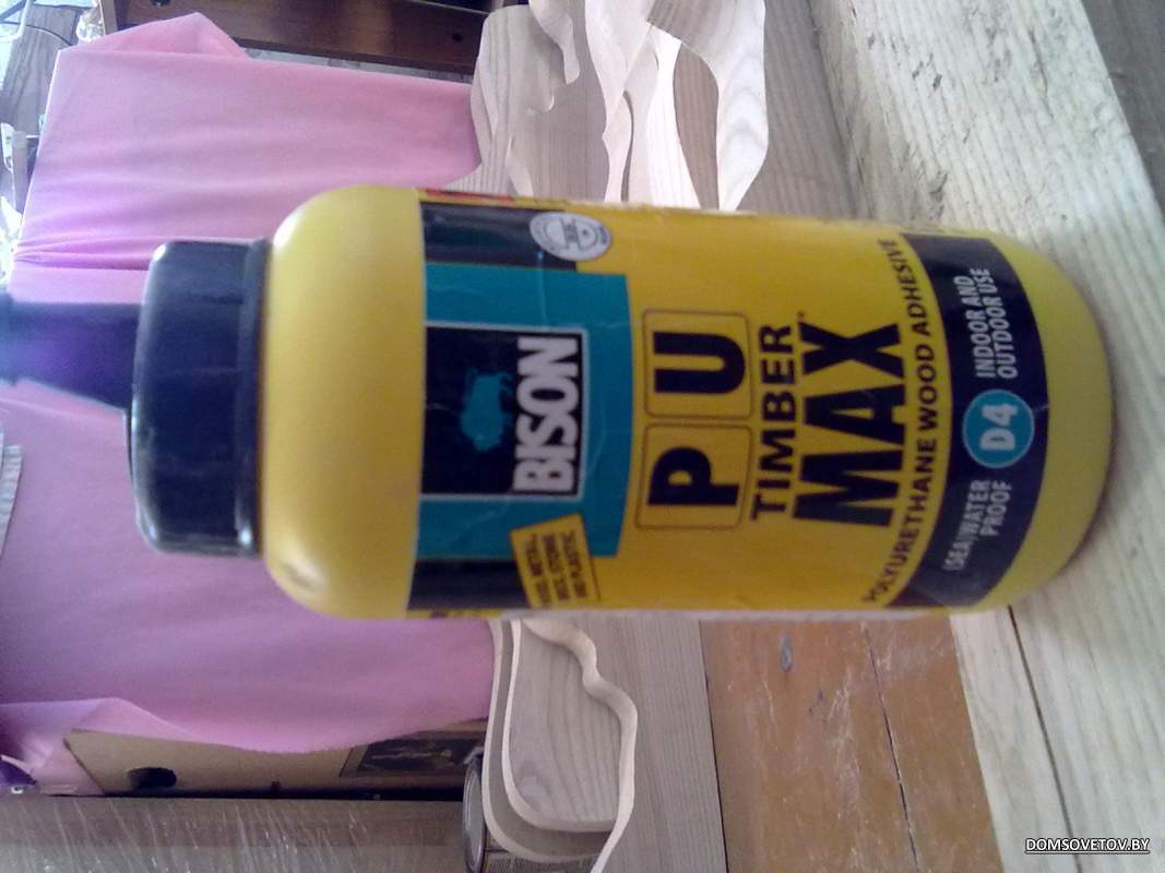

Так как наш гарнитур будет жить на улице, вместо устаревшего ПВА испльзуем вот такое голландское чудо класса Д4, выдерживающее даже морскую воду и мороз

Сообщение от vorg Посмотреть сообщение
Сердцевина трещит всегда,по нормальному сердцевину надо выкидывать.Там может возникнуть коробление.Если уж совсем по хорошему надо распилить на бруски и бруски повернуть на 90гр и склеить,но тогда теряется структурная непрерывная линия.
Для склеивания дерева уже давно пользуюсь полеуретановым клеем Пур клей,Д 4.Клею уличную мебель,каминные балки

Так щит мебельный получится...и весь цинус пропадет... приходиться из...вращаться
