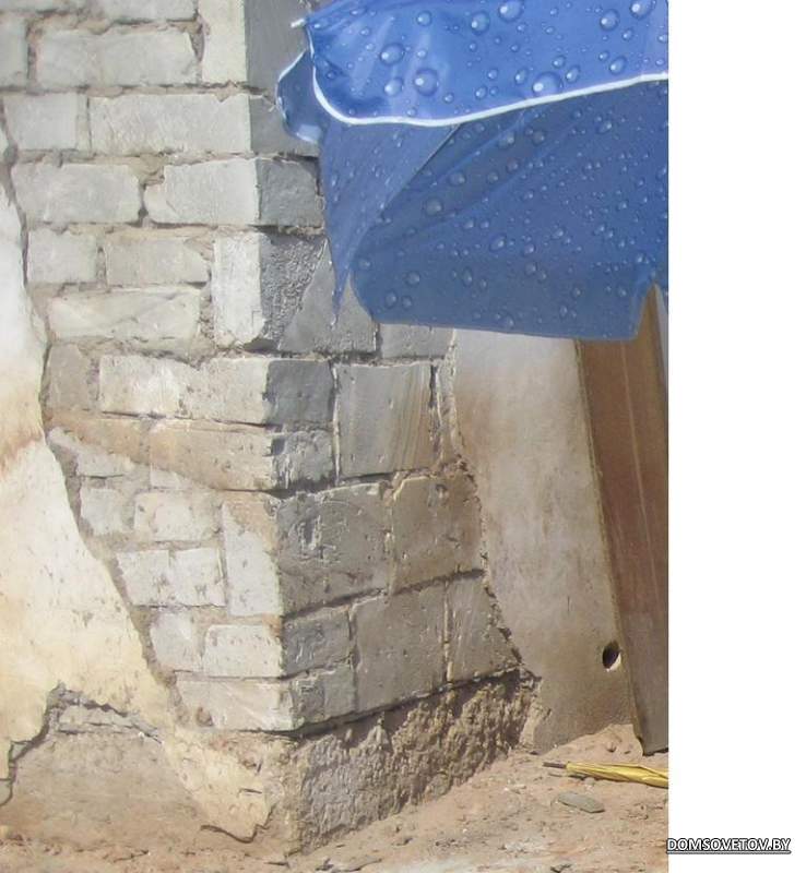

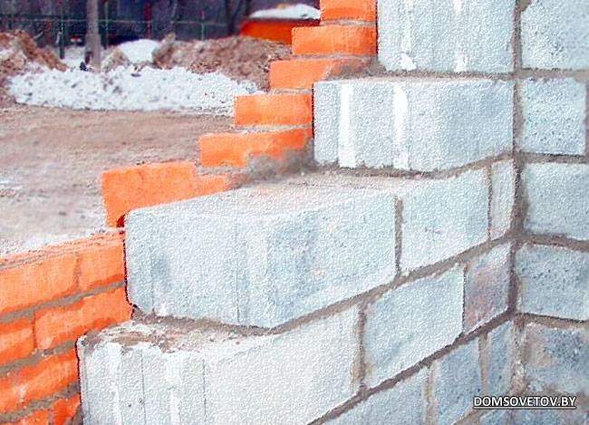

Alexus, Я буду жечь до тех пор, пока будут производить блоки эти. Особенно в России. Это фото блоков, которые поставляет завод. Они новые. И после хранения такими стали и до хранения такими были. В основном они белого цвета, хочу вам сказать. Если речь идет о гб. Серость - это уже опосля. (Что делает их вид еще более мерзким. )Или керамзитобетон. ГБ можно хранить во время стройки ( как утверждают псевдознатоки ) И то, лишь на спец. поддонах. И то, пылинки сдувая. В любом другом случае - жди беды.
Боюсь представить руки строителей, которые возводят из ГБ целый дом. Выходят в люди как после ванны.. из мела.
Ну, вот я вставил фото. Всматривайтесь. Это ли красота?

ViktorVektor, ну вот такой я "псевдознаток", который сам хранил блоки зимой. И ничего с ними не произошло. И что значит на "спец. поддонах"? Блоки, как и кирпичи, идут на обычных поддонах - никаких "спец" там нет.
Ваша фотография опять "ни о чем" и в плохом качестве. Что там надо увидеть? То, что они "на раствор"? Или еще что-то? Повторюсь - у нас, в Беларуси, есть определенный контроль качества на заводах. И блоки соответствуют заявленному качеству в 95% случаев. И, в пику Вам, буду утверждать, что блоки - отличный материал для малоэтажного строительства.

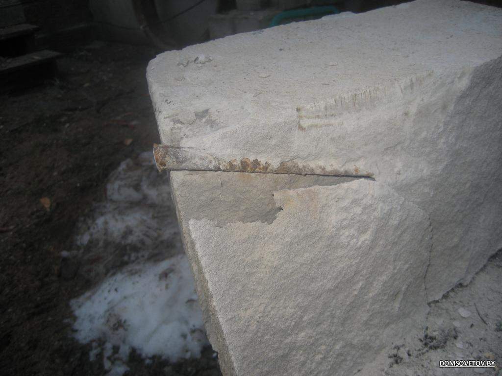

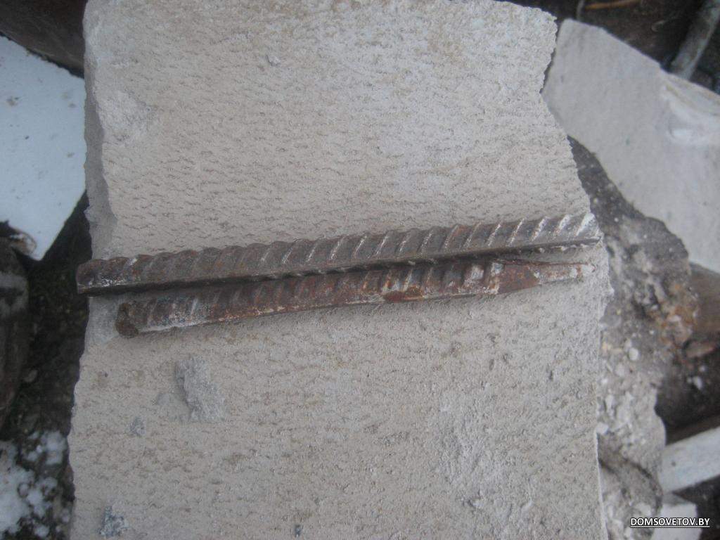

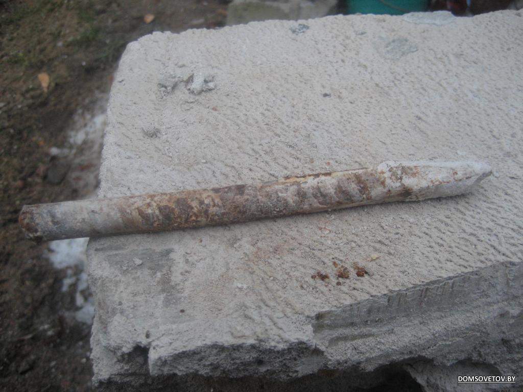

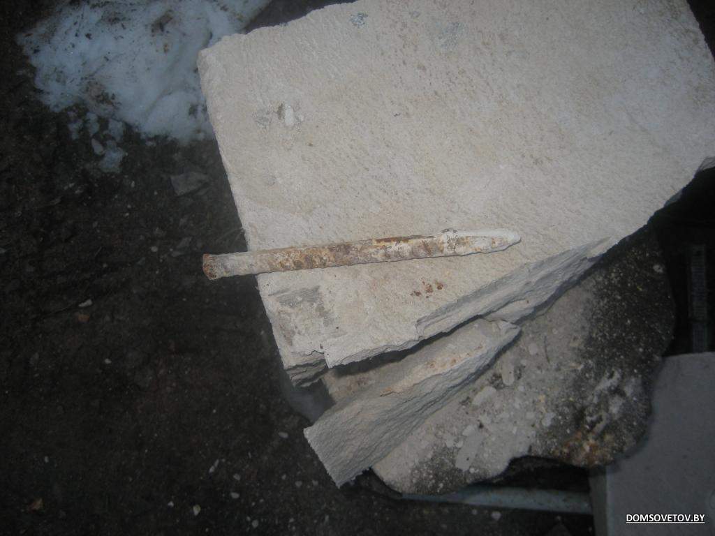

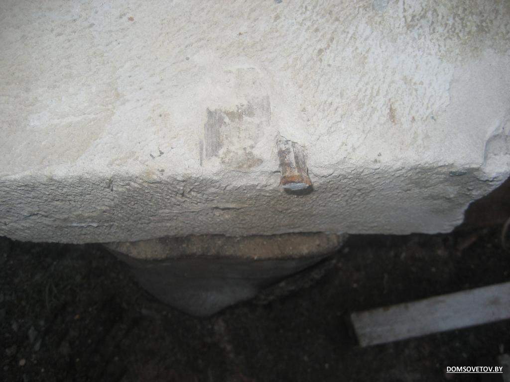

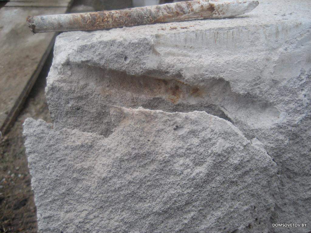

Нашёл я тут случайно чудом оставшийся блок с разобранной мною по весне пристройки которая простояла 30-ть лет, причём ~15 из них она даже не была оштукатурена снаружи, а о качестве кладки можно судить по 1-й фото. В блоке торчал кусок арматуры к которому ранее крепилась батарея (когда разбирал, таких было много, но тогда некогда было фотографировать ), ну и решил я показать как влияет газосиликат на металл (говорят ржавеет всё в хлам ).
По фото всё в принципе видно, единственное добавлю, что этот блок более полугода пролежал на улице и напитал в себя немало влаги, а арматура которую доставал из блоков при демонтаже пристройки была практически как новая, без следов ржавчины. Кстати распределительные коробки были из металла и прибиты были гвоздями, ржавчины практически не было, но увы фоток нет.
На последней фото, для сравнения новый кусок арматуры...
