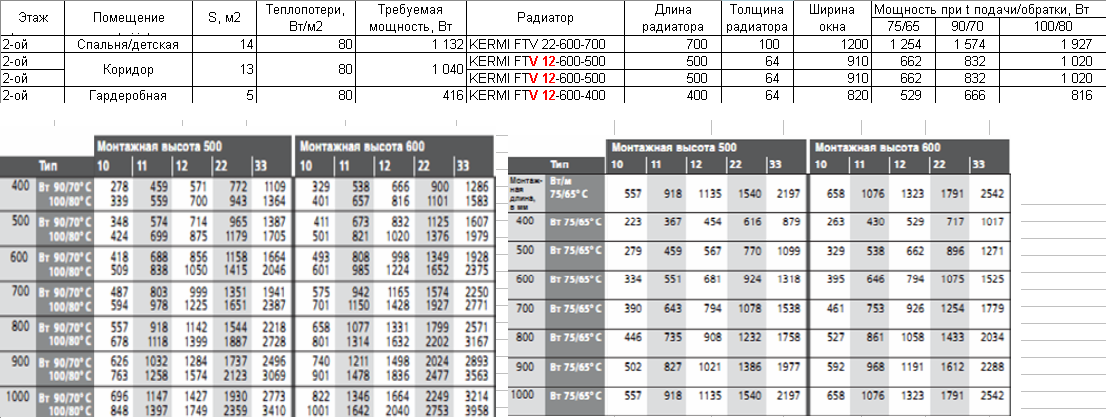

По вопрсу радиаторов -остановил свой выбор на стальных Kermi therm x2 profil v (нижнее подключение). Для расчета использовал теплопотери по помещеням 80 Вт/м2 и выбирал мощность по температуре 75/65. Расчет представлен на фото.
По предварительному расчету мне предложили для радиаторного отопления трубу kan PE-Xc с антидиффузионной защитой d14*2 (код 0.2145) ну и далее по списку (стр. 1). Плюс к трубе предложили еще защитную гофрированную (код 1904 - пешель), я так понимаю для минимизации потерь тепла, "которое должно дойти до радиатора". Достаточно ли данного диаметра и целесообразность использования пешеля?

по поводу 14 КАНа- поищите Игнатова на форуме- он просветит (я бы 14 не делал по религиозным соображениям..но могу ошибаться).
Кстати Игнатов вам и на другие вопрросы ответит с инструментом в руках (он и про меди и по полиэтилену..короче полезно будет и по обвязке).
2/ про
Сообщение от ga-83 Посмотреть сообщение
Есть какие-то минусы при размещении насосной группы на радиаторы и теплые полы в котельной
если насосная группа ТП будет в подвале- тогда трубы контуров надо тянуть вверх- ну у меня это не вызывает восторга. но можно. (у меня так будет , но у меня вверх-это 50 см.)
---------- Сообщение добавлено в 20:37 ---------- Предыдущее было в 20:33 ----------
радиаторы правильные..снизу. а то народ наберет алюминия и корячится со штроблением стен. а типа нам не в падлу стены штробить.(наркоты пилы и зубила)
а тут тихенько снизу на костыли напресовал и вкрутил. + клапаны под термоголовки вклеены уже (надеюсь). трубы в пешель одеть.
