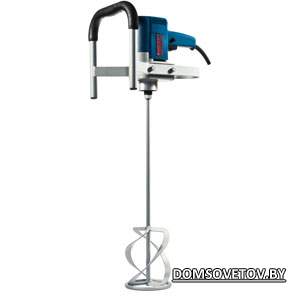

Добавлю:
7. Миксер, брал "Фиолент", прошёлся по магазам, везде он , спрашиваю почему??? говорят, а зачем что-то другое, все пользуют и в хвост и в гриву, все довольны....
В принципе согласен, только провод у него не Айс , но это мелочи.

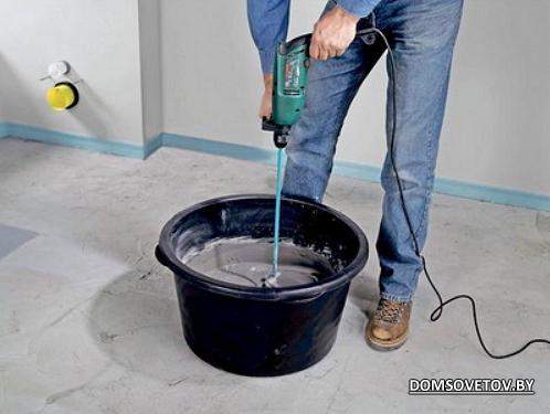

8. Ёмкость для клея, брал круглую, нет "мёртвых точек" при использовании миксера.

В качестве миксера пользую старую советсткую дрель - там мощи за глаза хватает. Круглая емкость покупная раскололась на второй раз. Взял, что было под рукой

зато из прямоугольных удобнее выгр*****
Я выгр**** ковшиком круглым, проблем небыло.
