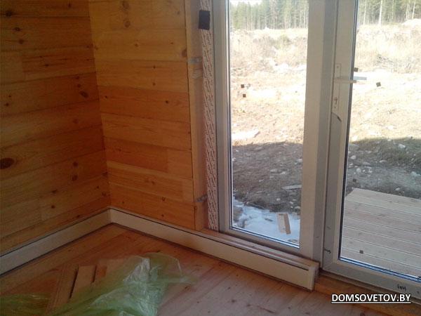

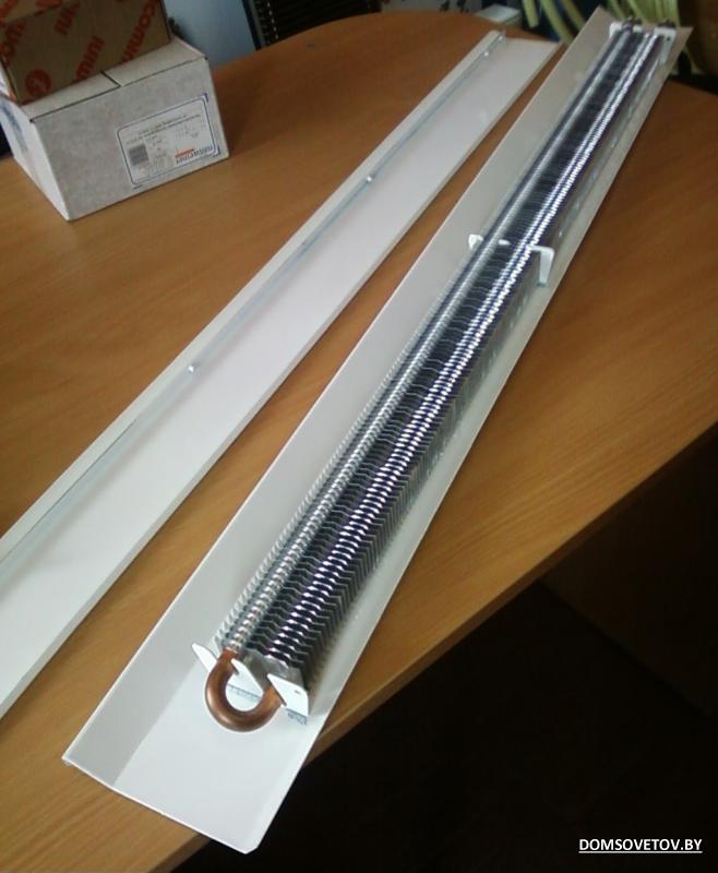

@mastersven, а что такое теплый плинтус, есть примеры реализации?
