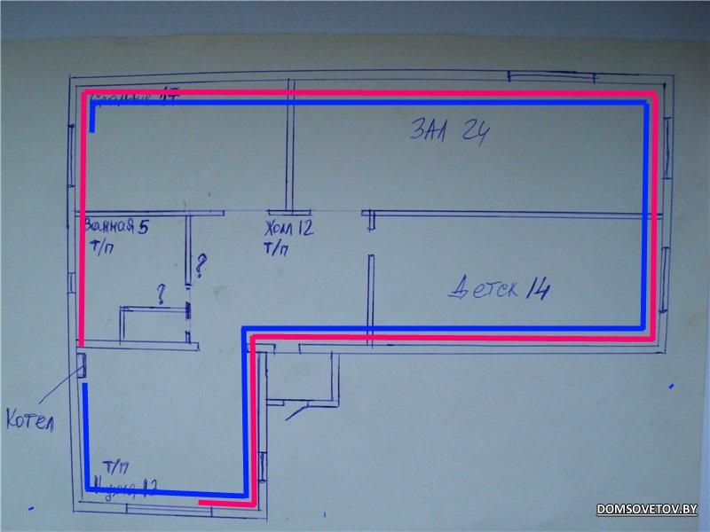

cic, стяжки уже залиты?
Старый 14.07.2014, 16:29   #12 или 193721
cic
Регистрация: 13.04.2012
Сообщений: 16
Нет. Залит только бетонный черновой пол. Может двухтрубку лучше. Но насмотрелся и начитался что последний радиатор в двухтрубке реально может быть еле теплым. А здесь мне иполы теплые,подключить
cic вне форума Ответить с цитированием
Старый 14.07.2014, 17:04   #13 или 193727
Сообщений: 12,660
cic, Если на двухтрубке будет холодным последний, то на однотрубке подавно.
Для того чтоб было всё хорошо надо ставить балансировочные краны.
Попутная двухтрубка практически не нуждается в балансировке.
---------- Сообщение добавлено в 16:04 ---------- Предыдущее было в 15:59 ----------
Комнаты с радиаторами получились 6,5 кВт. Трубы 20ки хватает.
Старый 14.07.2014, 17:34   #14 или 193731
cic
Сообщений: 16
Спасибо. А теплый пол врезать в подачу и обратку как в тупиковой двухтрубной без Всяких подмесов и дополнительного насоса? Радиатор в холле и ваной наверное лишними не будут даже при наличии теплых полов? Тогда система должна мимо них пойти? В попутной системе все трубы будут одинакового диаметра?Вами предложена 20ППР. А если магистральные 25 а врезку в радиаторы 20?

25 трубы хватит и на однотрубку которую тоже нет нужды регулировать в этом варианте ихмо.

можно и 32 и 40-ю трубу ) Однотрубка ради экономии, так смысл завышать диаметры?
Тёплые полы или через смесительный узел с насосом или через RTL клапан, но он рассчитан на один контур до 20 м2
---------- Сообщение добавлено в 17:52 ---------- Предыдущее было в 17:41 ----------
Труба ПП армированная стекловолокном стоит:
20 - 12 000 руб
25 - 16 500 руб
32 - 29 000 руб

Я про стальную трубу когда про большой диаметр говорил... 50 труба вдоль стен (этакий регистр) при небольших теплопатерях вполне работает как радиатор (проверено годами совецской власти). Цена правда 40-50 тыр за метр...

Здравствуйте всем кто в теме. Денег мало, отопление буду делать сам. Жаль нет опыта. Хочу однотрубку. Радиаторы под окнами, кроме ванной комнаты и маленького окна в кухне. Думаю еще по радиатору в холле и ванной, поставил вопросы на рисунке. Теплый пол хочу на кухне, ванной и холле. Все окна размером 1.5х1.5. Котел двухконтурный турбированный будет мощностью не более 24 кВт.
Забыть про "однотрубку", ТП и прочее излишество. Поставить 1-2 гребёнки на радиаторы и всё. Радиаторы? Алюминий, чугун. Ванная комната - полотенчик, с возможностью постоянной работы (для чего и нужны гребёнки) .

Почему забыть про теплый пол? Там где плитка не помешает. Тем более у меня его не много.
А насос всё одно надо...
