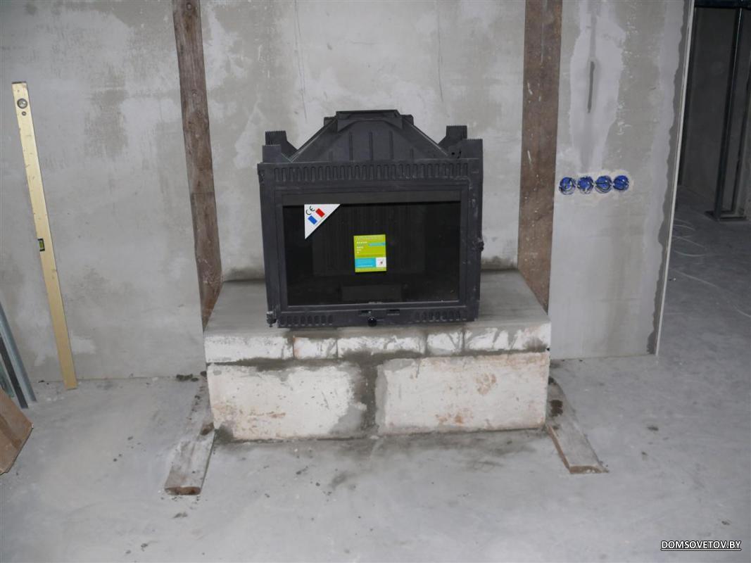

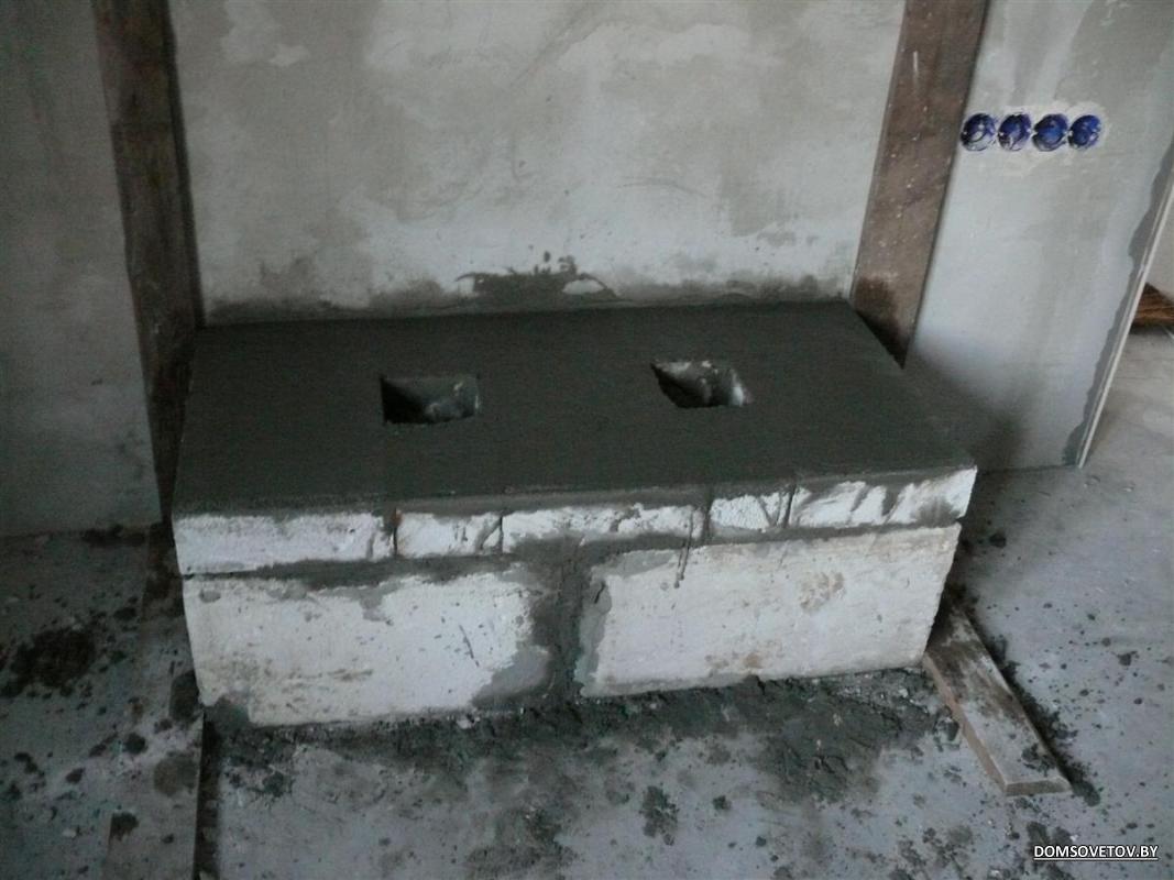

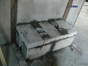

Старый 08.08.2014, 23:20   #18 или 196484
Сообщений: 13,052

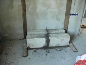

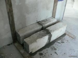

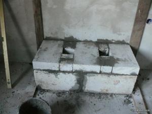

Начал строить потихоньку.
Начинаю с основания
Перекрываю его, сделав забор воздуха снизу. По моим планам воздух будет поступать снизу со стороны дровницы, что позволит отказаться от нижних решёток на внешней стороне. Не нравятся мне эти решётки
Ну и как без примерки обойтись?
---------- Сообщение добавлено в 22:20 ---------- Предыдущее было в 22:19 ----------

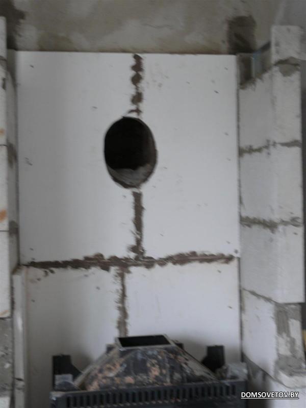

Пока ещё не совсем догоняю как сделать примыкание к топке и перемычку над ней... но ещё вся ночь впереди

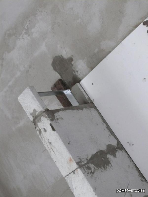

Старый 09.08.2014, 00:06   #19 или 196490
пионер
Аватар для пионер
Адрес: Советский Союз
Сообщений: 922
Записей в дневнике: 24
Рецепты: 3
а полочку слева как будешь крепить?
пионер вне форума Ответить с цитированием
Старый 09.08.2014, 00:16   #20 или 196492
Сообщений: 13,052
Полка будет из ГКЛ, ну а профиля на дюбельгвозди
