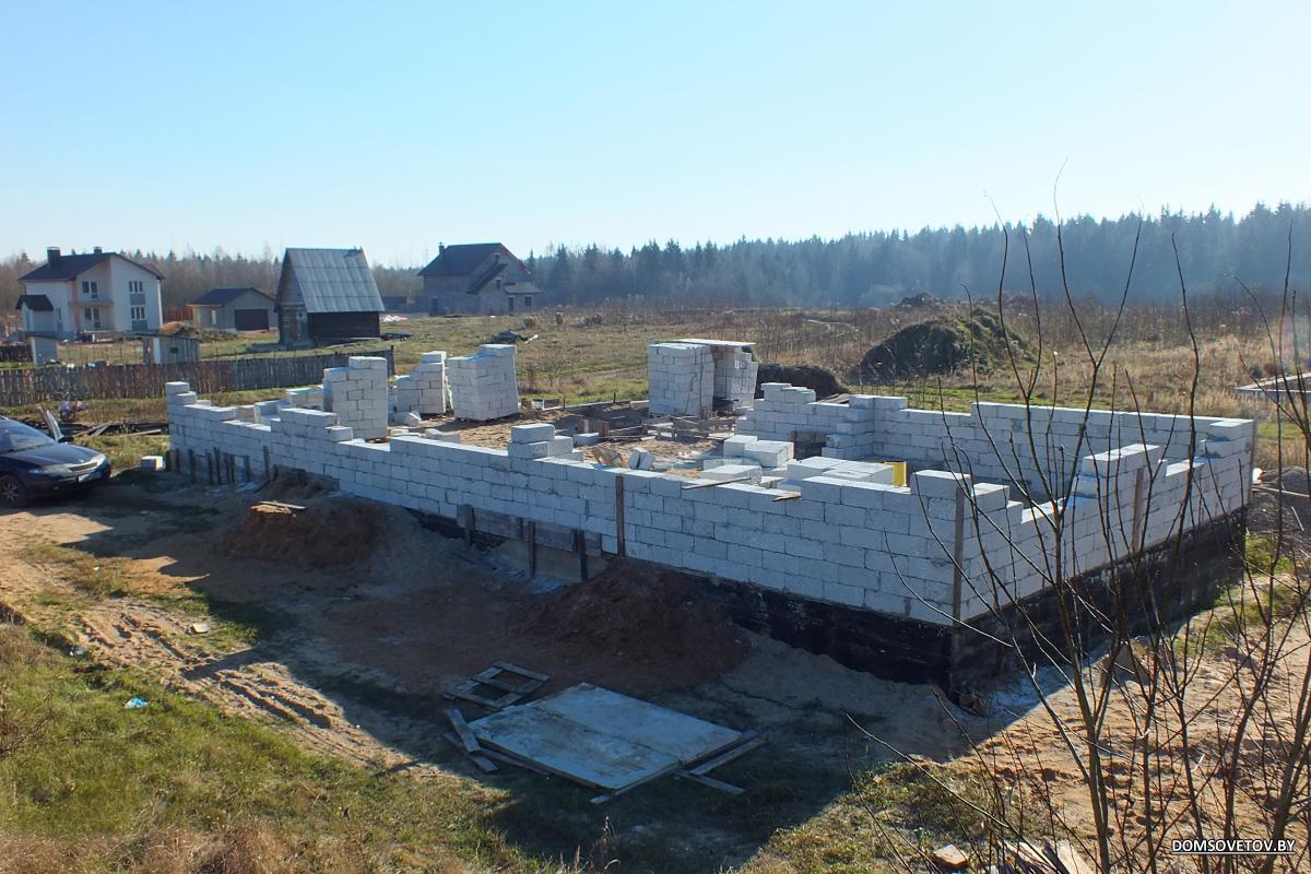

okbalt, а можно фото самих блоков? И на разрезах - посмотреть на шарики охота
А размер-то... одноэтажный что ли?
Старый 06.11.2014, 12:48   #14 или 205169
okbalt
Регистрация: 08.09.2012
Сообщений: 23
размер блока 200*300*500, вес 24кг,по составу визуально довольно однороден, на ощупь я бы сказал даже немного упругий, кладем на клей- как и газосиликат....,
производство в Могилевской области- офис в Минске....строим дальше- обратного пути нет ))))
дом будет 1-этажный - 170м, без жилой мансарды- просто чердак
---------- Сообщение добавлено в 11:39 ---------- Предыдущее было в 11:38 ----------
там не шарики- а как бы волокна- самого блока фото нет- за выходные сделаю- тогда выложу тут.

Не пойму что вас привлекло в этих блоках. Может цена? Озвучьте стоимость куба.
Старый 06.11.2014, 13:34   #16 или 205178
okbalt
Сообщений: 23
800 000 включая доставку машиной 30кубов
что заставило- сам не знаю- понравились эксплуатационные свойства- правда пока никем из знакомых непроверенные- на бумаге все красиво- -не впитывают влагу, теплее на 25-30%,легче, менее ломкие-хрупкие, чем газосиликат- меньше вероятность появления трещин в стенах,
а как в реальности -жизнь покажет- решил рискнуть ))), потом вам расскажу как оно на самом деле ))))
