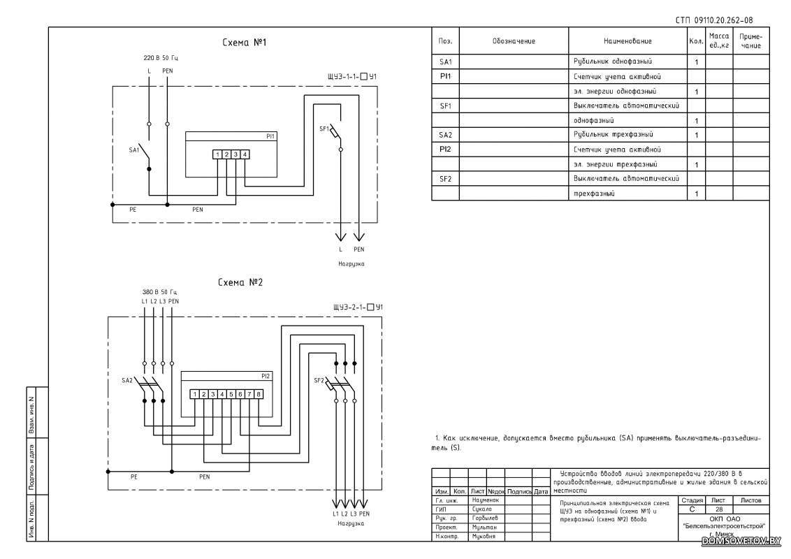

Народ подскажите такой вопрос. Есть щиток на стройплощадке сделанный по проекту и соответственно сдан по этому же проекту. Щиток висит на столбе и соответственно имеет повторное заземление, т.к. первичное заземление сделано на ТП. На ПС-10/0.4 выполнен ПЕРВИЧНЫЙ контур заземления (ноль трансформатора заземлен по жестким требованиям) это и есть первичное заземление.
Дальше по воздушке мы получаем 4 жилы 3-и фазы и ПЕН-проводник. Согласно ТКП-45 от 2009 года РЕКОМЕНДУЕТСЯ делать повторное заземление ПЕН-проводника, что и сделано на столбе и согласно документа Белэнерго "Устройства ввода в здания" у нас в ящике на шине идет объединение нашего повторного контура заземления и ПЕН-проводника пришедшего с ПС10кВ. Кроме этого в ТКП четко сказано, что сопротивление повторного заземление - НЕ НОРМИРУЕТСЯ, кроме случаев подключения медицинского оборудования. Кроме этого к этому контуру НЕОБХОДИМО подключать т.е как пишут в ткп его следует использовать в качестве заземлителя для молниезащиты, снятия статического электричества с кровель и защиты от заноса потенциала металлических труб здания.
ТАк вот в чем вопрос, я сделал ввод в дом бронированным кабелем 5х16, проходка через металлическую гильзу т.е три фазы, ноль и земля. Теперь вот сижу и думаю, если на это заземление я посажу систему уравнивания потенциалов по дому, насколько это правильно. Не могу получить ответа, городить еще один контур заземления - считаю глупо. По нормативке уравнивание потенциалов идет медью 6 квадратов. Я вроде прохожу. Т.к. у меня 16 квадратов "люмения" от столба с ящиком.
