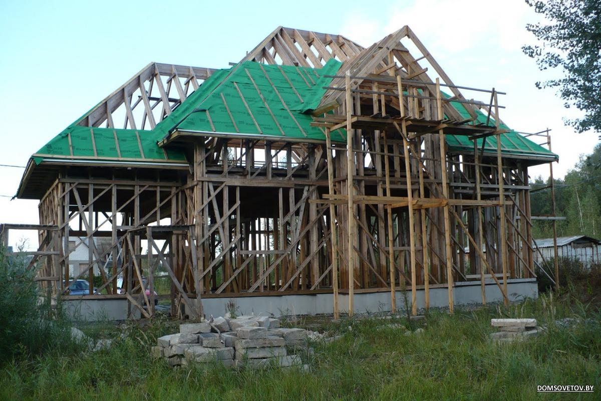

За 3 дня с укладкой плит перекрытия или хотя бы балок, заливкой монолитных поясов и устройством стропилки????
И не забывай что к дому из ГС еще необходимо подвозить кучу тяжелой техники: несколько фур для доставки, кран для разгрузки, кран для подачи блоков на 2 этаж, миксер или машина с цементом для заливки поясов и т.д.
Здесь же все завозится более мелкими машинами и не в таком объеме. Глядя на дорогу к участку это ооочень актуально.
Ну и не забываем что этот дом можно и в -20 делать, а когда готова крыша, то пихать вату внутри можно в любую погоду.

Tiger, ты думаешь что эти железяки на маршрктке с россии привезли? Где написано что весь каркас за три дня? Каркас это готовая стена? Монолитный армопояс для такого дома требуется какими-то нормами?
Реально из гс с укладкой плит три дня. Плюс неделя такая крыша. Итого 10 дней капитальный дом.
Зы. Я бы не утверждал, если бы не видел как работают люди и как быстро растут дама
---------- Сообщение добавлено в 21:45 ---------- Предыдущее было в 21:43 ----------
Посчитайте время на каркас, зашивка, утепление, зашивка. Это вам не неделя.
---------- Сообщение добавлено в 21:48 ---------- Предыдущее было в 21:45 ----------
'Довольно долго собранный каркас стоял голым' - вот вам и вся скорость

Про 3 дня это ты хвастался. Оказывается уже 10 дней надо. А если неделю льет ливень, а потом неделю плиты на ЖБИ не отдают? Чем быстрее делается и чем меньше зависеть от погоды, тем меньше рисков
Сравниваешь строительство капитального дома бригадой с самостроем у которого надо вату самому пихать? Так если тут человек 6-8 взять, то за 3-4 дня будет полностью готовый дом с готовыми перегородками под шпатлевку.
Сколько фур блоков, плит и древесины для крыши надо на капитальный дом из ГС? Сколько выездов крана чтобы все разгрузить?

Tiger, про три дня я говорил про стены, а ты захотел ещё и стропилку.
За три дня ты уже про готовый дом загнул. И не думал никогда, что дерево дороже чем металл. Или хочешь сказать, что железа на стропилку и крышу меньше надо? Для сравнения тонна дерева максимум 200 баксов, а железо минимум 800. Готовые железные фермы на верх тягать ручками?
Всё сводится только 'а если.. а если'. А если каменщик забухал, а если фермой привалило...
Фур блоков на этот дом :-) максимум две, приедут с манипулятором и разгркзят сами.
