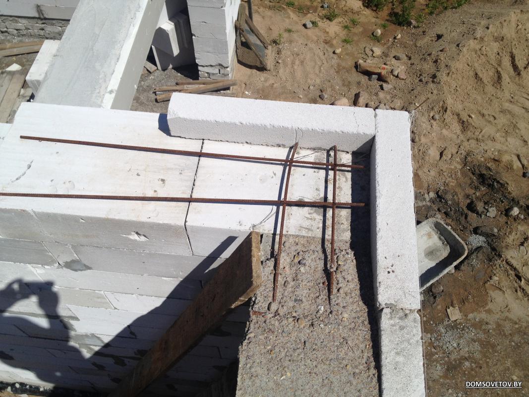

кладку армировали?
армпопояс - что за он что в нем 1мм трещина???
Кладка не армирована.

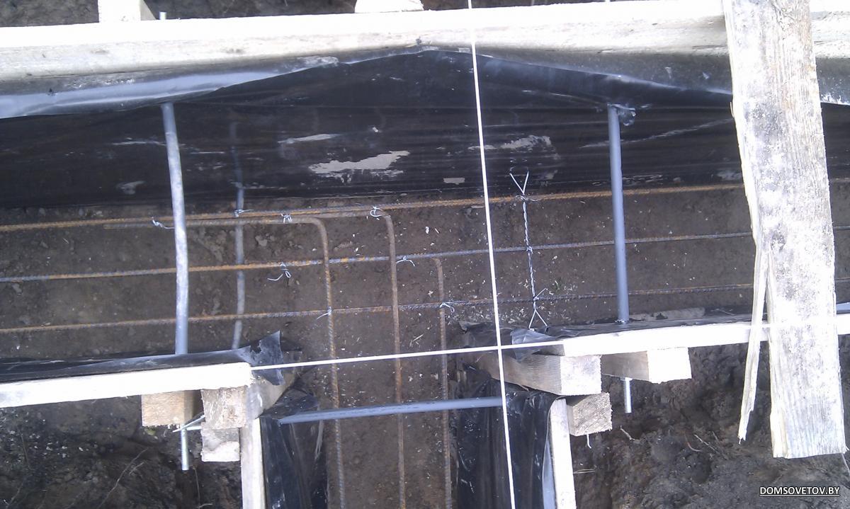

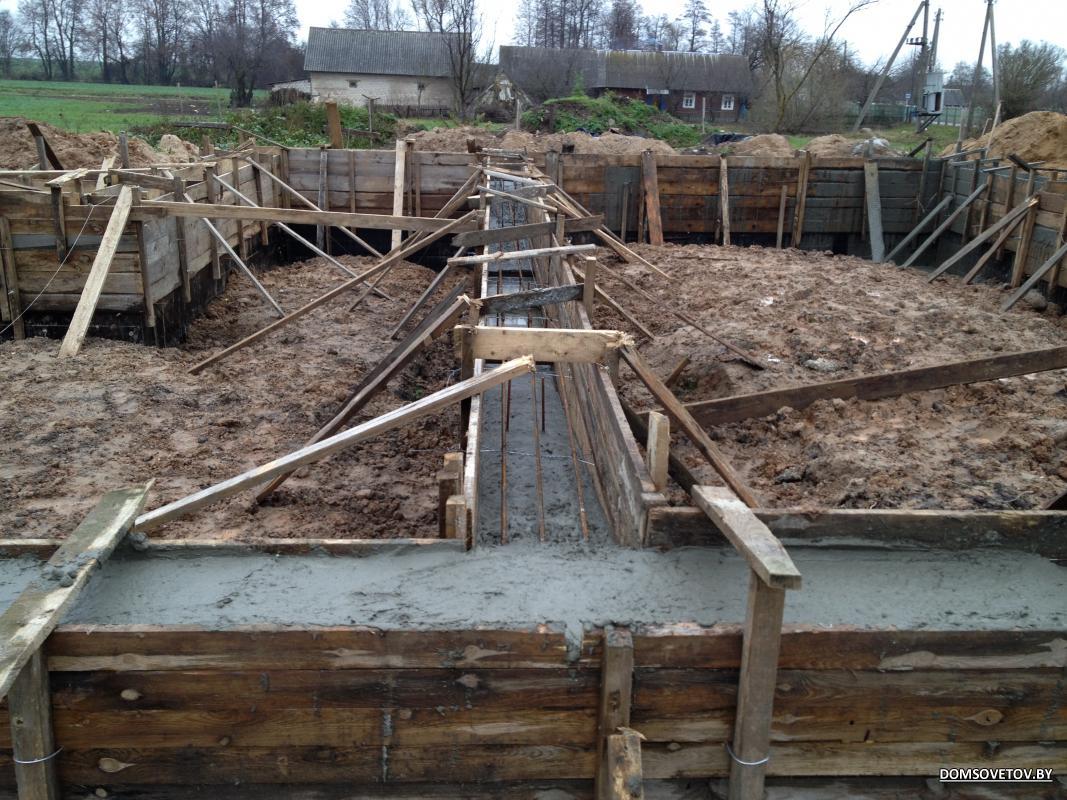

Нижнее армирование фундамента:
Верхнее армирование фундамента:

Это ж газосиликат.... надо было армировать первый и каждый червертый ряды...
И для газосиликата такой армопояс под плиты...слабый. надо было лить высотой в блок и пускать 4 прута 12й арматуры (два сверху два снизу)....
Теперь нужно связать плиты между собой, если этого еще не сделано, и следить за трещиной с помощью маяков.

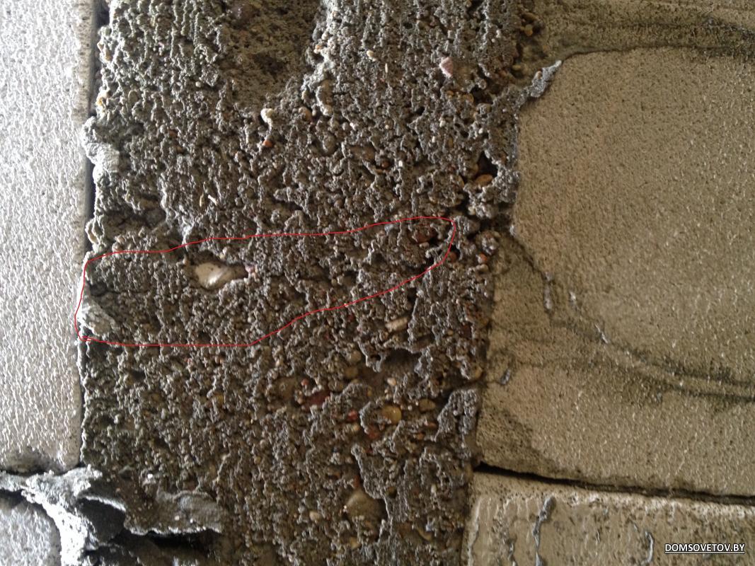

И треснуло я так понимаю где то в том месте, где бетон залит с перерывом? на последних фото видно..

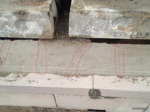

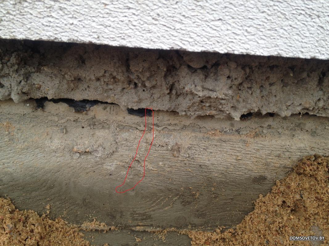

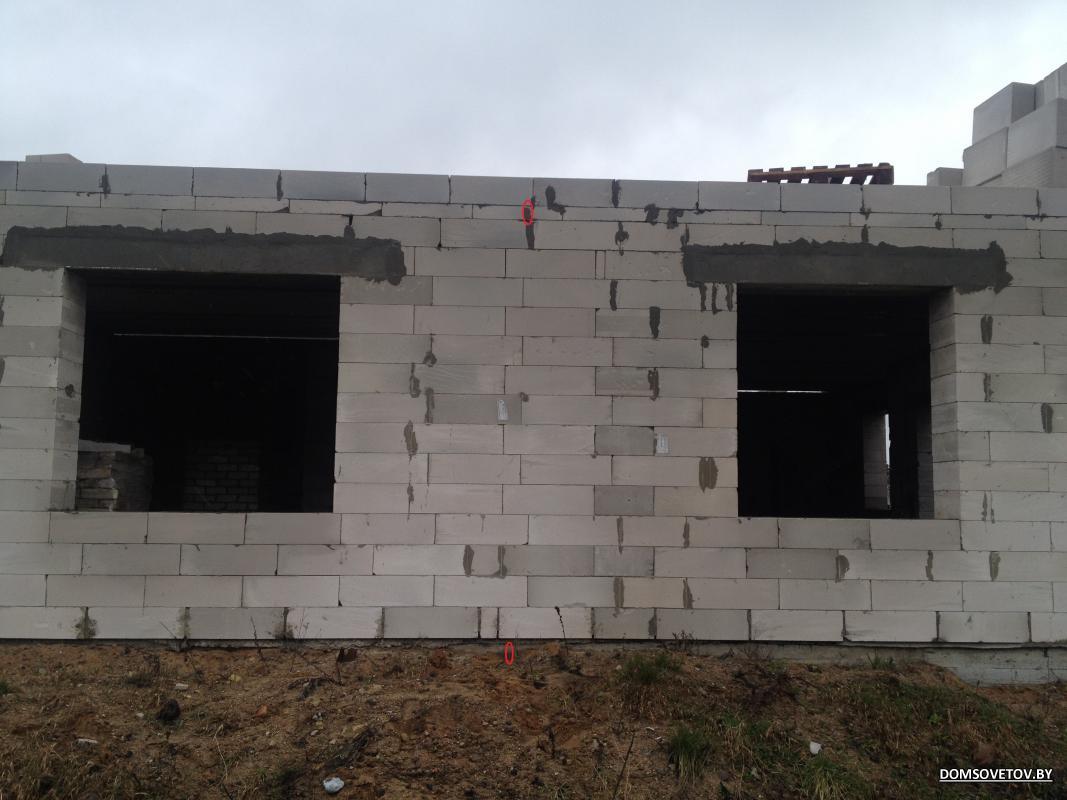

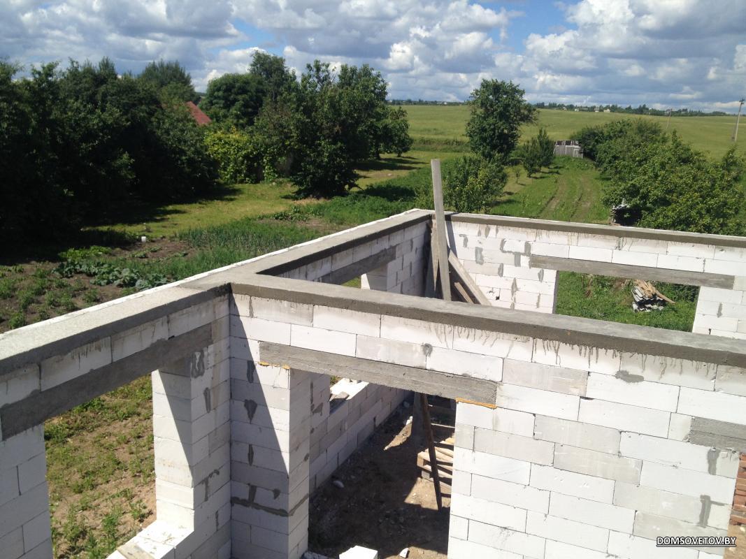

Плиты свяжу. А треснул фундамент, если ориентироваться по последнему фото, левее от перпендикулярной стены, а перерыв бетона справа. И еще, та часть фундамента которая видно на фото, залита полностью до нуля, миксерами за один день. Обещанное фото трещин:
Общий вид
Трещина на самом фундаменте

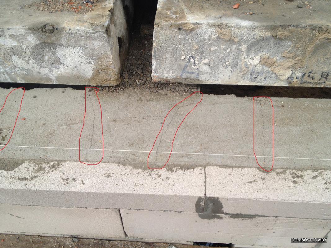

Трещина в монолитном поясе вид изнутри дома

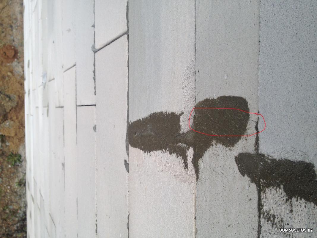

Трещина сверху стены вид снаружи
Трещины в монолитном поясе в другой части дома, но не имеющие проекции на стену (фундамент целый)
